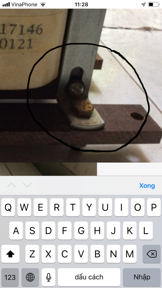

    Mình nhìn chỗ gông này thấy yêu quá oneclicklogin này
