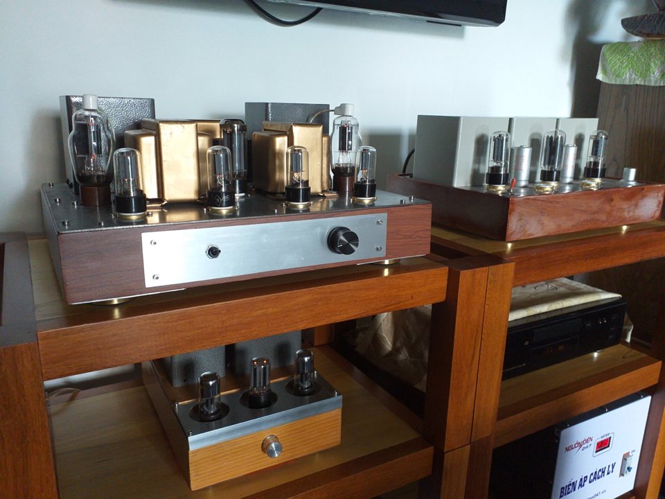

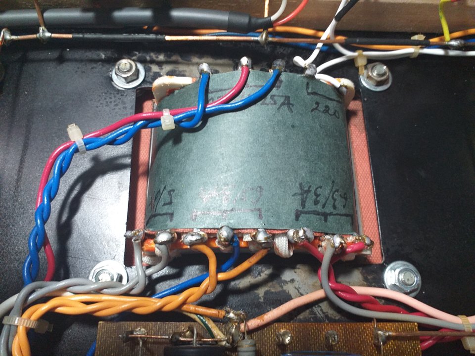

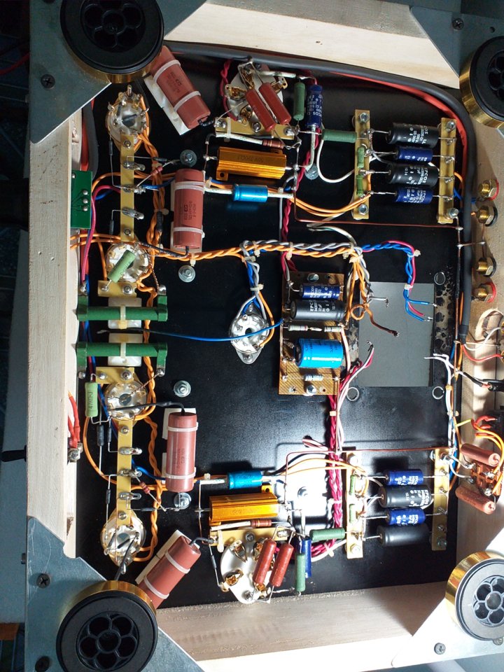

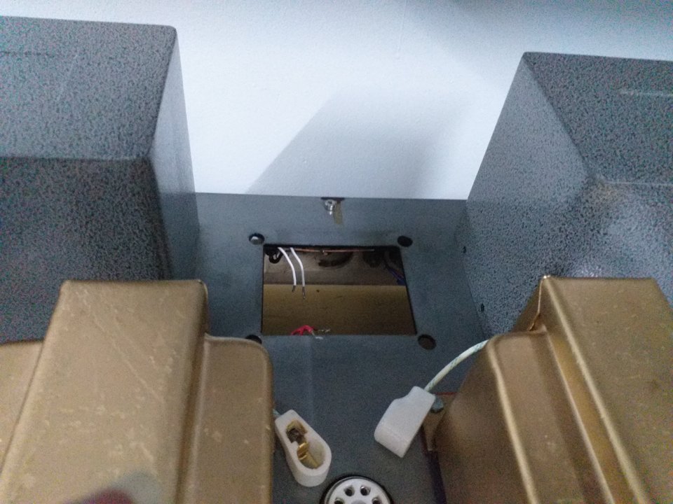

    Có một ngày chủ nhật buồn
    Giờ mới trở lại niềm vui

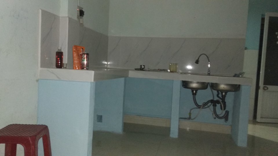

    Bác giờ có thời gian tẩm bổ nhỉ. Gọi là nâng cấp cả diy và tay nghề.
    Em mới diy xong món này...:cool:
  12. nguahoangphonui
    nguahoangphonui Advanced Member
    28/9/17
    2.389
    930
    Bác giờ còn làm thêm món này nữa ah.
    Cái này mà kê đồ nghề thì chắc chắn phải biết :p
    ssass likes this.
  13. hoangphung
    hoangphung Advanced Member
    2/12/09
    1.687
    537
    Phải xong cái món này rồi thì mới rộng cửa diy amp chứ...
    :D
    Động tay chút cho vui vẻ cả nhà...:p
    Hè năm sau về làm bộ cửa nữa.
    rock0em_h_x and Ngoc2 like this.

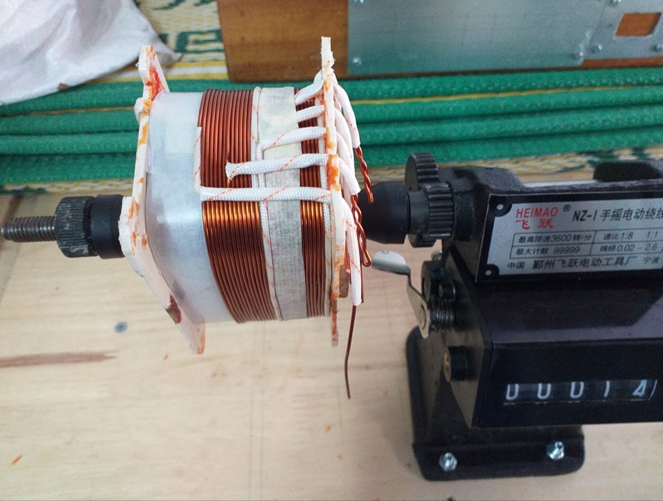

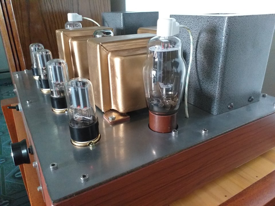

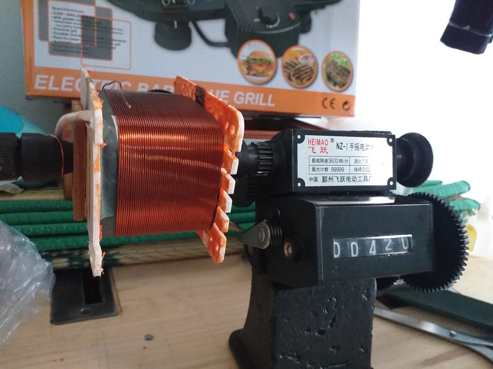

    Nguồn cho tube sau khi quấn cuộn sơ cấp các cụ quấn cuộn cao áp trước hay đốt tim trước.
    Trước em thường quấn cao áp trước, sau đổi lại quấn đốt tim trước. Các cuộn đốt tim em quấn trên 1 lớp. 20190808_120838.jpg 20190814_171218.jpg
  19. hoangphung
    2/12/09
    1.687
    537
    Bây giờ bác quấn cao áp mà xếp lớp cho đẹp thì hơi bị khó vì dây đốt tim ra trạm gồ ghề.
    Với 5. 6. Lớp cao áp quấn qho đẹp phải quấn ngay sau sơ cấp.
    Đốt tim nằm ngoài cho mát vì dòng cao. Và sau này dễ quấn lại cho bóng khác.
  20. oneclicklogin
    oneclicklogin Advanced Member
    18/12/12
    1.224
    913
    em quấn theo điện áp từ cao đến thấp, cuộn cao áp được cách điện bằng băng keo trung thế, cuộn đốt tim đèn nắn cũng vậy
  21. Ngoc2
    Ngoc2 Advanced Member
    21/3/17
    1.566
    820
    Cuốn thế này cũng có cái hay, lớp đốt tim đỡ sụt áp, tạo điện áp thấp kẹp giữa 2 lớp điện áp cao (nếu o để đốt tim đèn nắn) :D @nguahoangphonui chiu khó cắt giấy chêm chèn các khe cho phẳng thì cuốn vẫn phẳng
    nguahoangphonui likes this.
  22. nguahoangphonui
    28/9/17
    2.389
    930
    Em vẫn quấn cuộn đốt tim cho đèn nắn cùng lớp với 2 cuộn cs và tiền. Cuộn cao áp quấn ngoài cùng cũng có cái lợi, trường hợp dư cửa sổ thì có thể giảm số volt cũng được sau này điều chỉnh. Test hết đĩa thấy cũng mát, không nóng. Quấn từng lớp quét vener chờ khô lót giấy quấn tiếp, chịu khó cẩn thận xíu.
