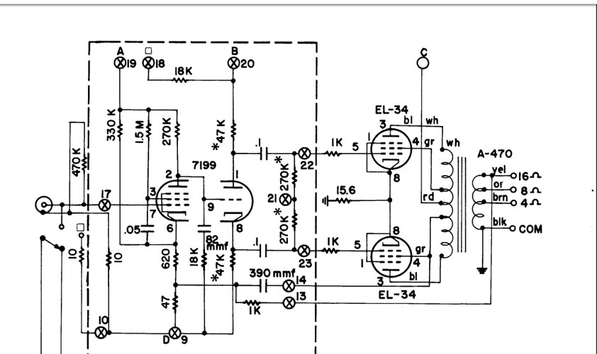

    Các bác làm ơn cho mình hỏi:Mình muốn gắn thêm Volume cho cái power này thì nên mua volume bao nhiêu K,và phải gắn như thế nào?có cần phải thay đổi hay thêm bớt gì không?Cảm ơn.

    Bác làm kiểu như thế này nhé.
    Có thể con triết áp 500k giờ khó kiếm thì thay bằng con 100k hoặc kiếm được con nào có giá trị càng cao càng tốt
    Cố kiếm triết áp có giá trị cao nhất có thể hạn chế lấy triết áp có gí trị nhỏ làm mất cái hay của đèn ...
    Bác chỉ cần hàn triết áp vào không cần thay đổi gì..
    Chúc bác thành công..

    ở phần input của mạch có sẵn con trở 470K,mình có sẵn volume 100K chắc là gắn được chứ?nên gắn song song hay nối tiếp với con trở 470K này.

    Được bác, bác mắc // R470K.
    Theo em bỏ trở này đi cũng được.

    Bác bỏ con trở 470k đang có đi lắp triết áp bác đang có vào là được....

    Nên để con trở đó lại, nhất là trong trường hợp đoạn dây gắn từ chiết áp vào lưới g1 của đèn nó lại dài loằng ngoằng;
    Và khi con chiết áp của bác mới cấy vào ko thực sự pờ fếc, ví dụ nó tự nhiên khùng khùng lăn đùng ra ... đứt, bác sẽ thấy sự lợi hại của con trở lưới này.
    Có chăng khi thêm chiết áp vào, bác có thể nâng giá trị con trở này lên, ví dụ 1M chẳng hạn. Hay dở tùy bác nghe nhá, :D:D:D

    Bác nói đúng rồi, nếu con VR trục trặc, tầng đèn bé khg sao, tầng đèn to Auto bias thấy ngay tác dụng phụ ngay.
    Còn đèn bé mà ghép DC phía sau, con triêt áp trục trặc, khg có con trở cũ, tầng ghép DC sẽ sai và méo tiếng.
    Bác cứ để con trở cũ cho an toàn, ngay nay Volume 100K nhiều hơn 250 và 500K, bác thay 100K vào, lúc đó con trở g1 sẽ có giá trị tương đương là 82K và nếu con triết áp hỏng, con trở này tự về 470K như cũ ).

    Cuộc chơi có vẻ chưa được như ý các bác ơi.vẫn để con trở 470K,gắn volume 100K TKD âm thanh mờ đi và hẹp lại,thay volume 250K DACT Thì chi tiết các dải tốt hơn nhưng bass vẫn bị hụt đi nhiều.Các bác có cao kiến gì Cho xin để mình lọ mọ thêm.Cảm ơn.

    Bác kiểm tra nếu Volume tốt rồi, bác bỏ con trở 470K kia đi xem âm thanh ra sao. Nếu âm thanh như ý hơn tức là con Pentode bé ngay đầu cần Rg lớn, bác tìm biến trở 500K thay vào nhưng do tính chất của Pentode như đã biểu hiện, quay Vol này sẽ bị như bác tả ở vài khúc.

    Rất hay,đều dải bass sâu,mid dầy và nghe rất cuốn hút như đồ lớn chứ không phải EL34PP

    volume tốt rồi bác,TKD mua 1500K còn DACT 3500K

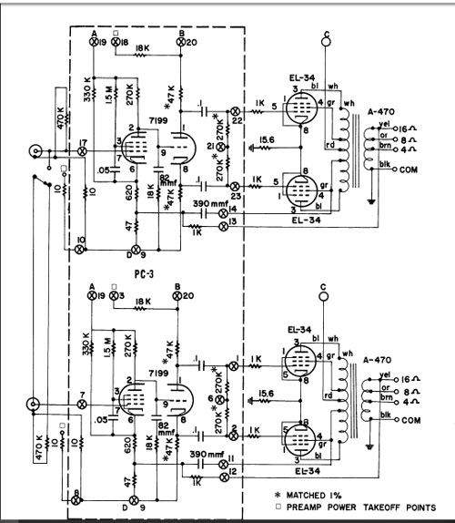

    Đó là do phối hợp trở kháng đầu vào với volume, bác thử xoay nhiều vị trí volume xem có vị trí nào hay nhất không? nếu không nên tăng giá trị volume lên.

    nếu bác đã lỡ mua đồ xịn rồi thì dời volume ra tầng đầu tiên xem sao.

    không phải mua mà có sẵn bác ạ.Volume DACT ở trong cái pre của mình.cái pre đắt hơn cái power mà bỏ ra nghe tốt hơn nên tiếc gì cái volume mà không tháo ra thử
