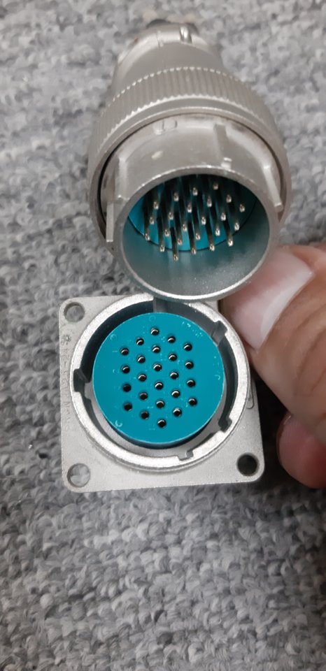

    Bác nguahoang dùng tích hợp all in one thế lại nhiều biến áp nguồn .theo em bác làm khối nguồn riêng .lọc cho kỹ rồi kiếm cái này kết nối chúng lại với nhau.vừa bớt nhiễu. Bê lên bê xuống cũng nhẹ.

    Đó là cái jac kết nối 16 chân .bác làm như mấy hãng làm pre hay phono nguồn riêng thôi bác . Khối nguồn xa cục tube k gây u nhiễu.

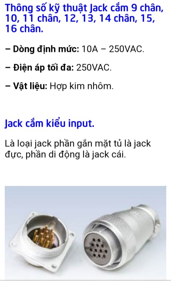

  8. solo_gl
    solo_gl Advanced Member
    21/1/13
    98
    31
    Khi mua jack này nhớ kiểm tra thông số áp max vì càng nhiều chân áp càng thấp.

    Bác nói thêm cách ktra ap max giúp mình thế nào nhỉ .mình đi chọn chỉ xem nó có đủ số chân cần k thôi .ngoài ra chả nghía gì nữa. Thanks

    AE khg nên quá lo, các cụm Jack chuyên dùng này đã đc cân nhắc kỹ, cụm jack tín hiệu thường đc phân bổ về 1 phía, cụm jack nguồn đi về một phía và nếu có cụm nguồn cho tube, phần chân này thường bố trí có khoảng cách lớn so với chân mazz ( vỏ ). Các cụm nguồn Solid cũng chỉ đến 48VDC. Thường các áp trong máy hay dùng cũng chỉ vài trăm Vol cho tube, khg đáng sợ để đánh lưả.
    Tài liệu tra cho từng kiểu jack có nhưng khg hay gặp ngoài dân sự.

    Mấy cái này vào vựa phá máy cnc hay máy công nghiệp mua theo chục . Đa phần là của nhật. Chân tay vàng chóe thế nhìn là khoái rồi. Nếu làm tube lớn thì lựa cái to ,đầu tim khoảng 1,2ly là an tâm. Cái này em học lỏm của cao thủ ngày xua làm otl sài mấy chục tube tren 1 chasi

    Bác xem mã trên vỏ jack rồi tra google thường là có thông số, mình làm vậy để an tâm hơn khi dụng (em khi làm nguồn riêng đình lặp jack 8 chân cho tiện sau thấy áp có 220v đối với 8 chân nên chuyển sang jack 3 chân cho cao áp).

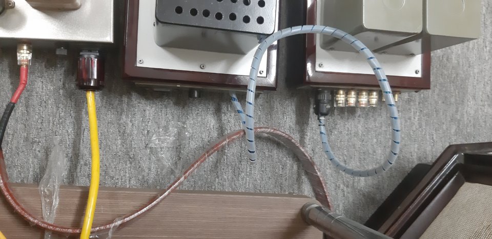

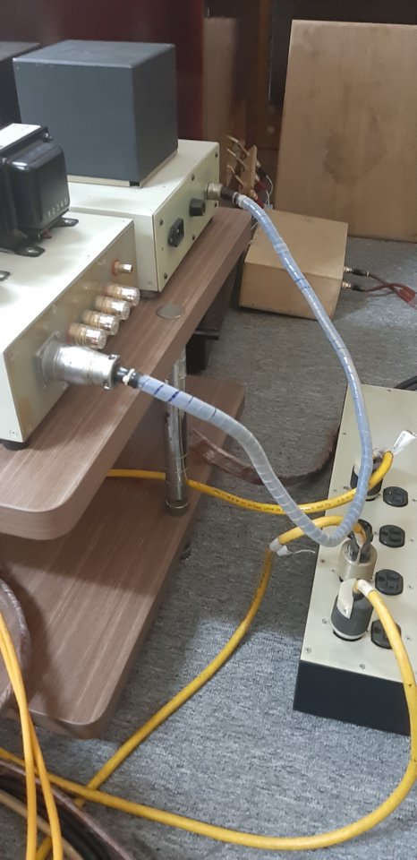

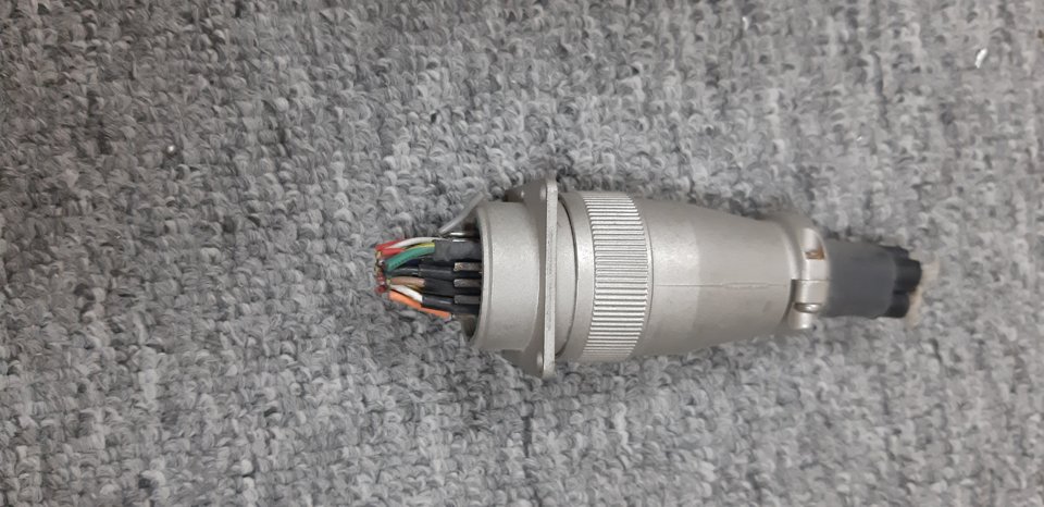

    Hi bác nguahoang.
    Nó chỉ thế này thôi ah
    Hi bác nguahoang.
    Nó chỉ đơn giản thế này thôi a. Nối từ cục nguồn qua cục tube em dùng day mạ bạc vỏ teflon 1.mm. bọc lại bằng ruột gà cho gọn .300bse và 2a3se -45se sài cùng 1 pow supply
    oneclicklogin likes this.
  20. nguahoangphonui
    nguahoangphonui Advanced Member
    28/9/17
    2.389
    930
    Vậy nó là một khối nguồn riêng biệt, lúc nào cần dùng cho khối tube nào thì rút cắm vào khối đó. Ba hay bốn cái amp đều có thể dùng chung khối nguồn đó với điều kiện các dòng và áp tương đương.
