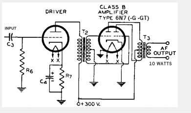

  16. oneclicklogin
    oneclicklogin Advanced Member
    18/12/12
    1.224
    913
    không hiểu tại sao lúc mới cấp nguồn áp bias 75v nên dòng 300b là 47mA nhưng khoảng 10 phút áp bias tăng lên 95v nên dòng giảm còn 20mA. tắt nguồn làm lại cũng bị tương tự thật khó hiểu

    Bác đang dùng bias nào, fixed hay auto. Nếu Auto, nối lại con trở từ G1 xuống mazz đi.
  18. oneclicklogin
    18/12/12
    1.224
    913
    8CC18820-0338-473D-9395-5A19EF6260B6.jpeg áp bias càng tăng đến 100v dòng giảm thậm tệ
  19. oneclicklogin
    18/12/12
    1.224
    913
    đang fix bias bác ạ!
  20. Maidanhan
    Maidanhan Advanced Member
    14/3/06
    3.722
    1.146
    Bác ngừng tay, ghép riêng 300B theo auto bias, Rk 770 omh, trở Rg1 47K, tải chokẹ xem đo đc ntn, để dễ kết luận đèn cũng là tránh rủi ro cho 300B.
  21. oneclicklogin
    18/12/12
    1.224
    913
    auto bias trở Rk 1k dòng 55mA nhé bác áp nguồn 380v tải choke 5,3k áp bias 60v

    Bác ngừng tay để vẽ lại mạch dự kiến đi xem sao.
  23. oneclicklogin
    18/12/12
    1.224
    913
    34D14EC3-1281-493B-BEC8-355CD787B269.jpeg mạch cơ bản thôi bác ạ!

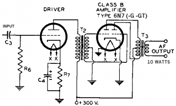

  24. oneclicklogin
    18/12/12
    1.224
    913
    DE27FA4C-A761-4B2F-8130-0EBBFEB791AA.jpeg cuối cùng cũng tìm được nguyên nhân do kg có dòng chạy qua lưới nên điện áp trên tụ cứ tăng kg có đường xả nên lắp cho cái tải R như hình đã khắc phục được

  25. ssass
    ssass Advanced Member
    12/8/07
    4.557
    94
    Đấy , bác làm đúng rồi . Chỉ cần 1 con trở xả , tạo dòng xả , ghìm áp lại . Mạch fix bias đơn giản thôi , chả cần regu chi cho thêm chuyện .
