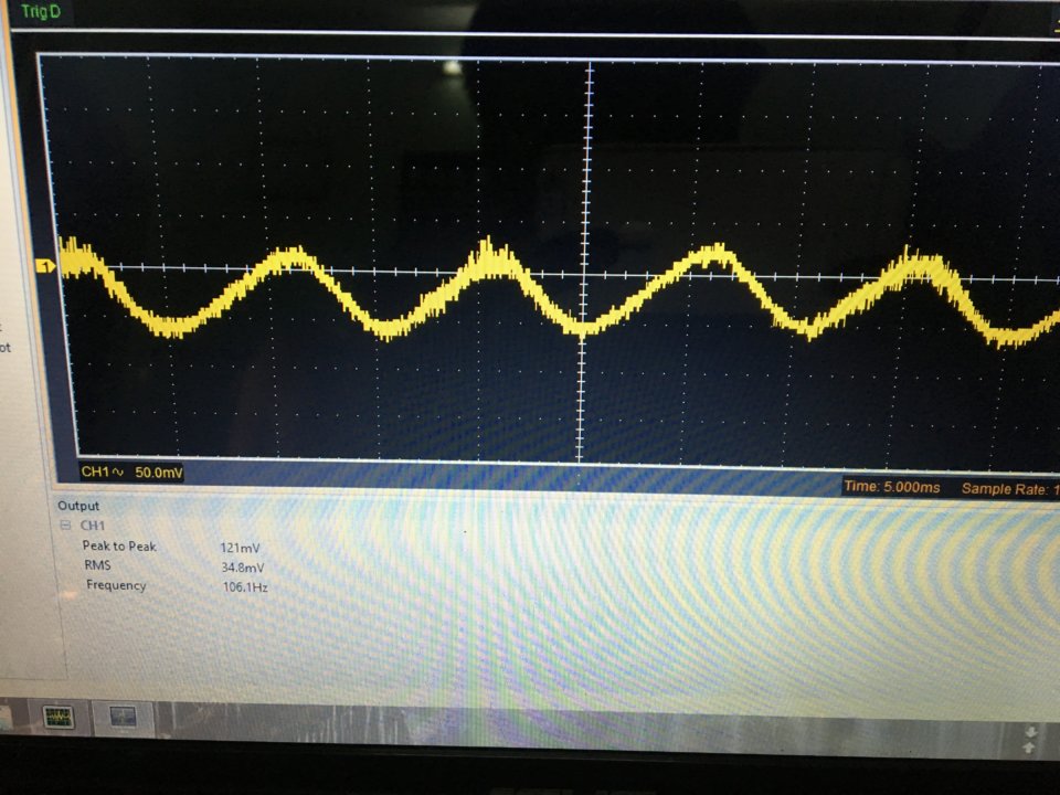

    em tháo bóng 300b ra thì ù giảm đi rất nhiều kê tai sát loa mới nghe rỏ. hôm nào thử đốt DC cho 300b xem như thế nào.

    A9E2151D-9E64-4F42-8A7E-FD44645F1544.jpeg trước khi xử lý ù

    E2C3C419-4FF4-4029-BBCB-0E98FAC0FB69.jpeg phát hiện 1 điều tuyệt vời là đảo 2 đầu dây đót tim đèn 300b

    762AAB94-A706-480F-B6EC-1FDF1EB7F1D4.jpeg tiếp tục đảo 2 đầu dây đốt tim đèn 845 ù đã giảm đi đáng kể

    Đúng là điều tuyệt vời! Bây giờ thử thay vì đảo dây nguồn đốt tim b đổi đầu nguồn vào ba xem sao, mình cũng đề xuất để nghịch thử thôi nhé:D

    Đảo đầu dây đốt tim có lẽ ít người lưu ý đến vấn đề này.
    Nếu thực sự giảm ù đáng kể thì nên lưu ý, nhưng cần thêm thử nghiệm.

    Em cũng không ngờ chỉ tình cờ phát hiện. em cũng chưa tin đảo lại dây như cũ lại ù tiếp (em đốt tim AC cuộn dây có CT nối mass)

    Em sẽ nghịch tiếp đổi các đầu dây AC xem như thế nào. chả mất gì cứ việc thử.

    Em nghĩ đây ko phải là nguyên nhân chính gây ra ù. Mà khi bác đảo dây đã vô tình thay đổi sự kiến trúc dây bác đang kết nối!

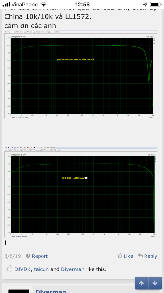

    Hình dưới cũng đo bằng card và laptop đây nè:D. Oneclicklogin cho hỏi card của Hshop có đo đc hình dưới ?

    Đảo 2 đầu dây đốt tim tại biến áp cấp nguồn mà đổi kiến trúc gì bác. có hình ảnh minh hoạt rõ ràng rồi còn gì nữa bác.

    913
    Cái này là đo đáp tần nó kg đo được bác. cái máy đo này có thể phân tích được phổ tần nhưng phải cài phần mềm của bên thứ ba (mã nguồn mở phải biên dịch chương trình nhưng em chưa làm được).

    820
    Lúc nào có DK mò mẫm đo đáp tần để phục vụ DIY opt thì hay lắm!
