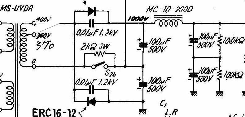

    Nhơ các bác trợ giup:
    cái power của mình đang xử dụng mạch nguồn sau:
    Untitled-1-Recovered.jpg và cao áp hiện là 860V.Mình muốn nâng cao áp nên mua thêm con trở 20K gắn song song với trở 100K không ngờ con trở 20K lại bị cháy dù trở 20K cùng loại và thông số với trở 100K.Nếu đổi `qua biến thế 400V thì sợ tụ không chịu được nên mình tính bỏ luôn 2 con trở 100K.Các bác ghé qua xin cho ý kiến giúp.Đa tạ.

    1.004
    234
    Chưa hiểu bác lắp con trở 20k vào để làm thế nào tăng được điện áp lên, còn bỏ trở 100k thì con tụ sớm muộn gì cũng sẽ bị hỏng

    1.335
    765
    áp ở 2 con tụ đầu trước choke là 1000V,2con tụ sau có 2 trở 100K nên còn 860V,mình gắn song song trở 100K với trở 20K thì còn 16,6K thì áp chắc còn 980V.nếu bỏ 2 con trở thì mình nghĩ áp sẽ là 1000V.Không biết có đúng không?

    Đống Đa,Hà Nội,sdt 0362353228
    Bác biết tác dụng của 2 con trở 100k ở vị trí đó để làm gì không bác...???
    Và ở vị trí đó dòng qua nó khoảng bao nhiêu mA không.... Còn giờ bác gắn con trờ 20// với 100k thì dòng qua con trở đó sẽ là bao nhiêu... Nhẩm tính nó gấp 4 lần dòng qua con 100 k vậy trở đó muốn làm việc an toàn ở vị trí đó thì cần có công suất chắc lớn hơn ít nhất 4 lần con trở 100k mới được bác....
    Con khi mắc con trở ơ vị trí đó làm sao tăng được cao áp đầu ra như bác muốn hả bác...
    Bác định muốn tăng cao áp từ 850V lên thành bao Vôn hả bác... Còn với mạch đó chắc chỉ... Cuốn thêm vòng cho cuộn cao áp thứ cấp hoặc bổ xung nguồn phụ ngoài để tăng được cao áp thôi bác...
    Chúc bác có hướng sử lý đúng ..

    1.004
    234
    Con trở sau choke là cầu phân áp để giữ cho áp đặt lên 2 tụ bằng 1/2 nguồn, tức là 430V áp lên 1 tụ có tác dụng bảo vệ tụ không bị quá điện áp khi hoạt động , bạn lắp con trở 20k//100k không giải quyết được vấn đề gì mà còn gây quá tải cho nguồn

    1.386
    Bác thử thay 2 con trở 100k bầng loại 220k hoặc 270k có công suất bằng hoặc lớn hơn trở cũ bác nhé xem sao. Chú ý thay xong theo dõi áp trên 2 đầu tu mà trở đó đáu // phải có giá trị bằng nhau =1/2 áp của cao áp trong khoảng 30-60' nếu không được thì xem lại 2 con tụ 100uf mà trở đấu // bác nhé...điện áp có thể tăng và điện áp trên tụ ổn định như mình nói thì bác hãy đưa vào sử dụng.... Cách này không hy vọng nhiều lắm...

    1.335
    765
    Vậy có thể thay con trở 100K bằng con trở nhỏ hơn được không? Thực ra thì biến áp có thể đổi qua cuộn 400V nhưng lúc đó phải thay 4 con tụ nguồn vì tụ nguồn chỉ có 500V thôi

    1.687
    537
    2 con trở 100k đó ghim áp cho 2 tụ cân bằng volt và là trở xả cho tụ.
    Bây giờ tính sơ cho bác thế này.
    Áp 1000v. 2 trở ghim áp cho 2 tụ là mỗi con tụ áp 500v.
    Áp trên trở 100k là 500v.
    Lấy 500v chia trở 100k là ra dòng 5mA chảy qua trở.
    Lấy áp 500v nhân với 5mA là được 2.5w. con trở trở phải có wat lớn hơn 2.5w.
    Bác tính tiếp như trên thì sẽ biết tại sao con trở 20k nó cháy.
    Từ đây bác tự tính được cho tất cả các phép tinh tương tự.
    Bác nên gắn 2 trở cho tụ tầng đầu. 330k là ok. Và thay luôn 2 trở 100k bằng 330k 3w là đẹp.
    dgnguyen likes this.

    1.335
    765
    nếu gắn 330K cho tụ tầng đầu là bao nhiêu W

    1.687
    537
    Cũng 3w cho dễ kiếm dễ mua.

    1.386
    Con trở đó dùng để cân bằng áp cho tụ tránh tụ bị quá áp khi mắc nối tiếp... Khi bác giảm trở đó đi thì dòng tiêu thụ qua trở tăng lên chỉ làm áp ra bị giảm đi chứ không tăng lên được...Và còn gây ra tiếng ù do tác dụng của lọc nguồn DC bị giảm đi..
    Còn không vẫn dư cuộn 400VAC thì theo tôi chọn phương áp thay tụ lọc để nâng cao áp hợp lý hơn bác...
    Mấy con tụ nắn bội áp chấp nhận đấu nối tiếp ( vì thực ra theo sơ đồ của bác giờ nó đang ở trong vùng chịu đựng cuối cùa nó rồi) và hai tụ lọc sau đang đấu nối tiếp có thể biến đổi thành 3 con tụ 220uf/450V nối tiếp nhau. Trở dùng đấu // tụ có thể chọn 100k, 150k hay 220k gì đó bác nên làm thực nghiệm trước khi chọn giá trị chuẩn...

    1.335
    765
    mình thấy mạch nguồn này nhưng không biết trở 680K là bao nhiêu W schemat-UV-211.jpg

    1.386
    Tính nhanh
    1000V/1000k=1mA
    1mA x1000V =1W
    Vậy bác chọn 2 con 680k/1(2w) bác nhé
