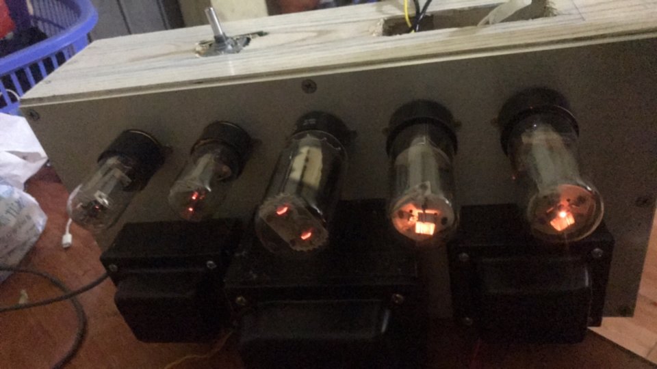

    E làm sắp xong oy ạ , đang đợi lấy bóng
  2. NguyenCuong89
    NguyenCuong89 Advanced Member
    14/5/18
    55
    IMG_0572.JPG e cám ơn tất cả các cụ đã giúp đỡ e trong thời gian qua , e nó đã hót ạ . Và ko 1 tiếng ù rè

    Chúc mừng bác có cái amp để thưởng thức. Nó hót thế nào.

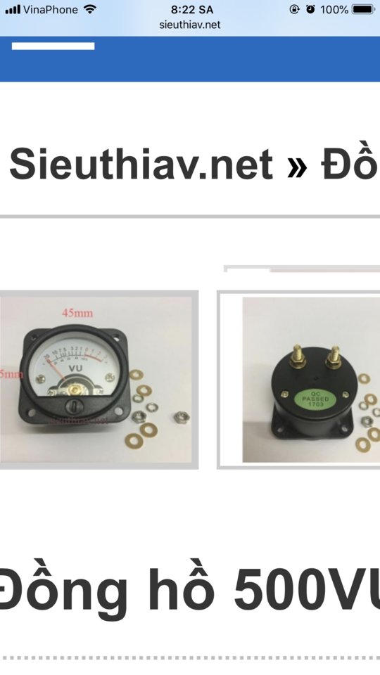

    IMG_0642.JPG các cụ ơi cho e hỏi chút . E muốn lắp cái đồng hồ này vào thì lắp như thế nào ạ . E cám ơn
  14. nguahoangphonui
    nguahoangphonui Advanced Member
    28/9/17
    2.389
    930

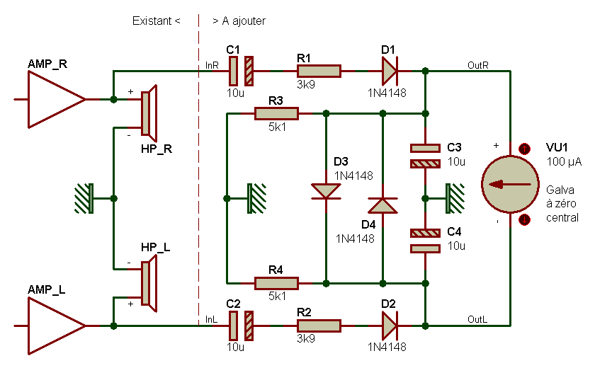

    Đồng hồ VU này trước đây em cũng định lắp rồi, nhưng thấy nhiều cụ bảo cái tube amp của mình đang là con thiên nga lắp vào nó thành vịt giời. mà em cũng thấy ít dùng cho tube hơn là bán dẫn, hay các cụ ấy ngại khoan lỗ và đồng hồ Vu cũng chiếm khá diện tích trên chassic, cũng chẳng biết thế nào nữa. Nhưng có nó sáng đèn ve vẩy trông rất đẹp nhất là về đêm vừa thưởng thức âm nhạc vừa ngắm VU vừa uống trà thì thật là tuyệt.
    Bác chịu khó tìm hiểu cũng có rất nhiều mạch, để đơn giản thì mua thêm kit về ráp thôi, thực ra thì cũng chỉ thêm điện trở và diode đấu // ở cọc loa là nhảy ngay. Bác tham khảo mạch này xem, còn muốn khám phá thì nghiên cứu điều khiển bằng IC hoặc Transisor.

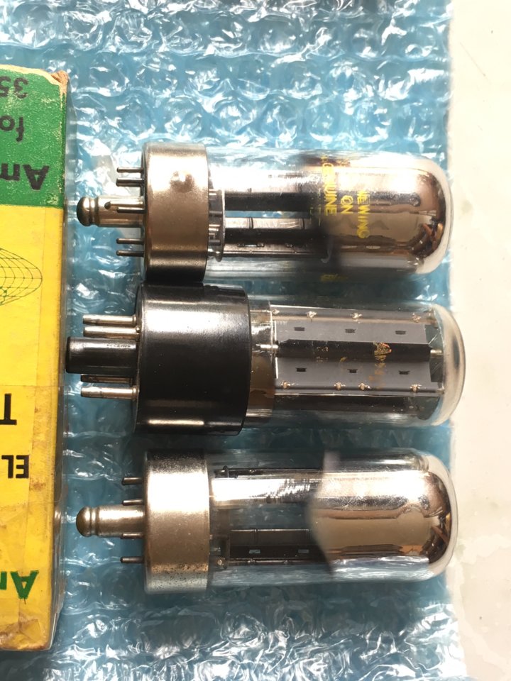

    PM cho em địa chỉ, em tặng bác 1 cặp 7N7. 1 bóng 5Y3 thế là bác có đủ điều kiện 'nhảy xuống hố vôi" ngay thôi :D

    Em đã nhận được PM. Chưa tìm ra chân đèn 7N7. Trước đây em thấy "Lâm đen" bán nhiều không mua, giờ tìm 1 cặp chưa ra :(
