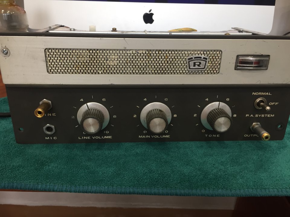

    Input đường Mic thì phải , lâu rồi quên . Đường pre để lấy tín hiệu ra , chỉ khuyếch đại 1 tầng .

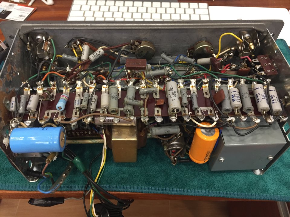

    Đã thử rồi bác không được, input thấy nó qua một con trở 250oh tới chân số 1 của bóng 6AU6, out em thấy nó lấy một chân từ opt chân lại lấy từ mas em đã thử các kiểu nhưng vẫn im các đèn thì sáng đều

    nhìn cái mạch này mò còn khó hơn làm mới!

    Đúng rồi bác, làm lại thì nhanh nhưng em vốn yêu cái cổ cổ ạ nên muốn giữ nguyên

    Mặt trên của bộ này có một cái công tắc gạt , bác phải gạt nó thì mới nghe được .

    Công tắc đó gạt thay đổi input cho bóng 6au6(1) và 6au6(2) đã thử nhưng không được bác...
    Chắc mạch có vấn đề ở đâu đó

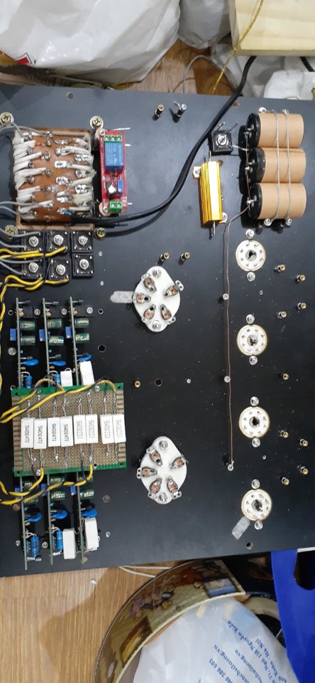

    [​IMG][​IMG] [​IMG] [​IMG] [​IMG][/IMG]
    Nay mới có thể rước em nó về ạ

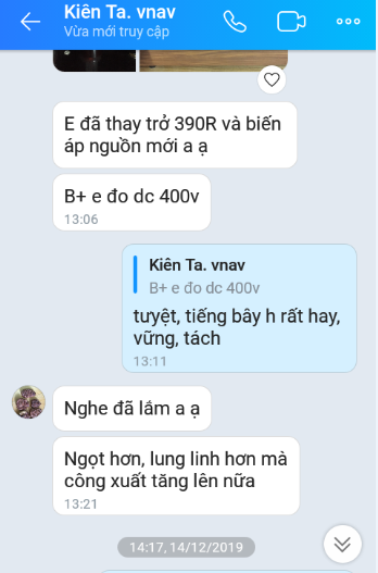

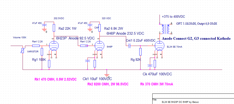

    Bác đang lắp theo mạch nào vậy? Hay bác tham khảo mạch tôi thiết kế giúp một cậu em trên này hồi tháng 12/2019:
    Chưa ai trong vòng hơn 1 tuần, đặt vấn đề về mạch, tối đi làm về khoan đục chassi. chat Zalo và lên amply có tiếng khg ù xì như cậu em này. sau đó mất ít ngày tinh chỉnh theo đúng khuyến cáo, kết quả âm thanh bác ấy trên Zalo đây:
    Đèn EL34 bình thg lắm, khg xứng tầm thế giới: Shuquang 600K/ cặp
  18. vinhnguyen79
    vinhnguyen79 Advanced Member
    16/2/17
    157
    31
    Dạ làm theo mạch ở trang 104 đấy ạ...

    Theo mạch em lăps có cần cân chỉnh gì nữa ko bác?
  21. Maidanhan
    Maidanhan Advanced Member
    14/3/06
    3.722
    1.146
    Tôi nói lần trc đó bác, tụ 150 // R=375 nâng lên 470uF tốt hơn đó bác
    vinhnguyen79 likes this.
  22. vinhnguyen79
    16/2/17
    157
    31
    Em có nâng lên rồi,... nghe lùng bùng lắm bác
  23. Maidanhan
    14/3/06
    3.722
    1.146
    Vậy hả bác, bác qua mục “ tụ cho đèn 5n3c “ anh e thực hành tiếng bass lên tốt lắm. Nhiều khả năng tầng trc của bác chưa thực sự tối ưu bác ạ và mạch đó cũng thiếu gain, tôi có đề cập việc này rồi. Bác thử 1 lần thay đổi xem sao. Việc này có nguyên lý cơ bản khg fai làm liều. Xét cho cùng khg có mạch nào là chân lý duy nhất đâu, cứ hợp tai và vài ba cá nhân công nhận là ta chơi thôi bác ạ.
