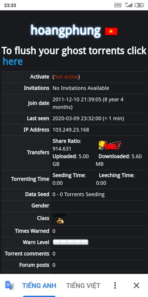

    Torviet chết lâu rồi mà bác. Ý em là giữ lại lượng down và up. Chứ giờ đăng kí mới thì làm lại từ đầu à. Em có hơn 2 triệu điểm mà.

    Cám ơn bác về thông tin này. Em tưởng mất rồi chứ...dù hơi kì kì.

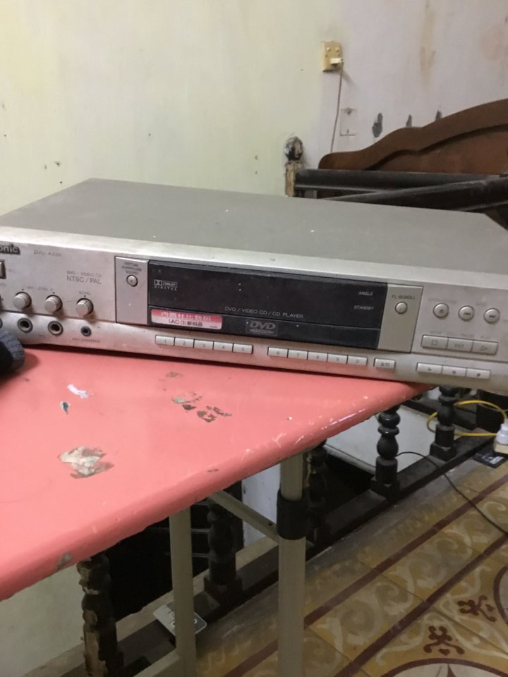

    Tôi khg chơi DVD từ trên server vì ngày đầu chỉ mua bản cứng. Thời SV, các Shop băng HN chả lạ mặt tôi, còn thời CD, DVD họ càng quen. Hiện còn hơn 400 bản các phim đoạt giải đủ label, các hoạt hình kinh điển, hoạt hình thời vụ nóng, Karaoke NDBD ... Tuy nhiên các bản DVD sao lại từ LD thua xa chất lượng ( LD là Analog toàn phần ). Gửi các bác vài ảnh về board tube cài trong DVD, CD:
    Còn một board 5 kênh nữa giữ làm kỷ niệm, cắt Signal ngay sau DAC ghép khg qua tụ, tiếng thôi rồi. Các bác mở Topic vụ này, khá thú vị.
