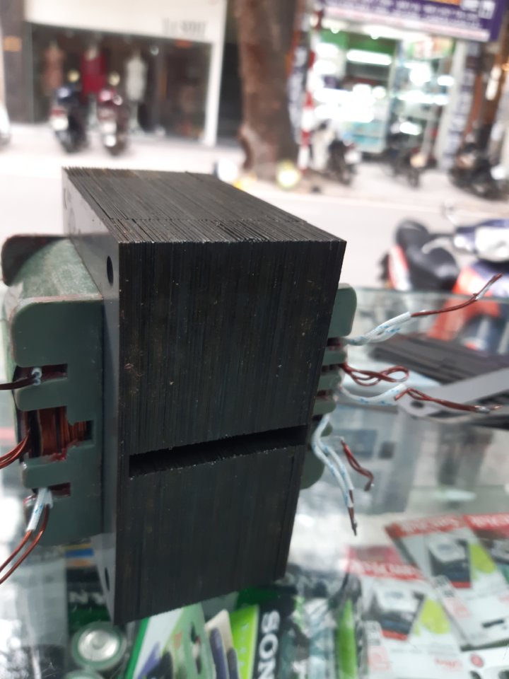

    Khuôn quấn cho Fe 38 bác kiếm ở đâu mà em tìm hoài không ra

    1.687

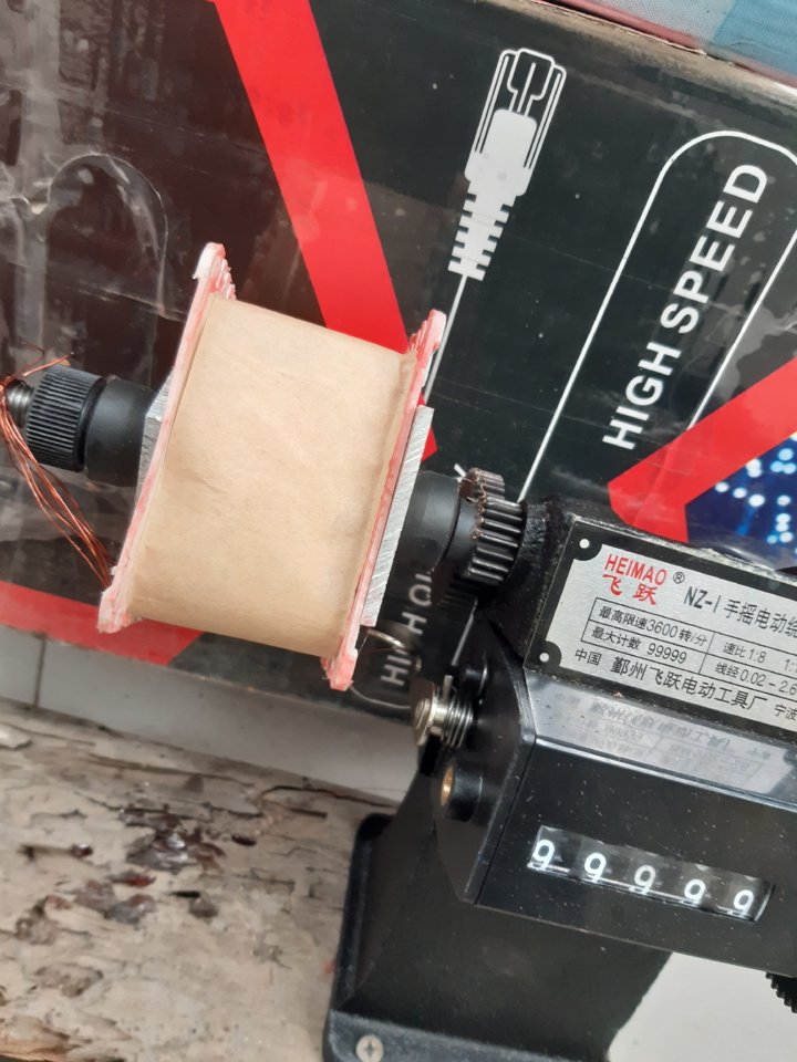

    Tự làm khuôn khó quấn vì em vụng không khéo tay như bác phố núi

    Chiều đi ve chai nhặt được cái fe 38 x 50 cm. Mai đi mua dây về quấn lại. Dây cho cuộn cao áp và sơ cấp mua bao nhiêu thì đủ vậy các bác. Trước em quấn lâu rồi ko nhớ nữa

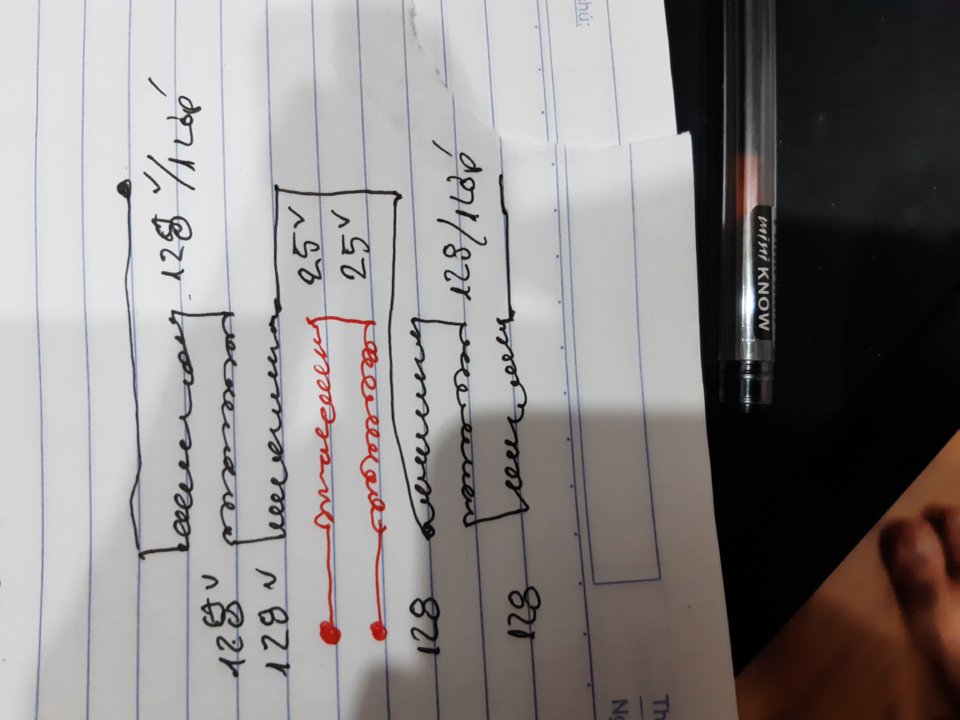

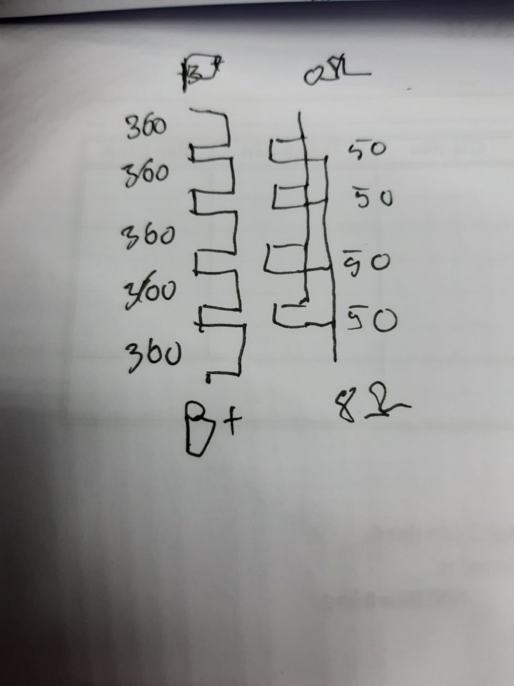

    Bác ngựahoang ơi, quần thứ cấp opt 2a3 là quấn liền 2 lớp rồi mới ra dây à. 25 lớp 1 nối tiếp 25 vòng lớp 2 rồi ra đầu dây.

    Thế này đúng chưa bác,

    Em chưa nhìn sơ đồ nhưng opt mà quấn thế này không ổn

    Em vẫn thấy có gì đó sai sai thì phải. Otp trước e cũng có ngâm cứu để tự quấn nhưng thấy ko ổn, fe thì khó tìm... thôi mua luôn cho lành

    Đây là em tóm tắt 2 lớp thôi, chưa phải hình đủ ạ

    Của bác nguwajhoang là 3k3 lên em sẽ chỉ dựa theo công thức và rút xuống sơ cấp 1800 vòng cho đúng 2k5.

    Đàn bà họ còn quấn đc, mình lại thua à ;) ko quá khó nhưng ko chịu khó là cũng bại.

    Em còn định quấn 3-2 cho nó đơn giản, vì mình tập quay là chính. Ko ngâm vecni để còn tháo ra vọc tiếp ;)
