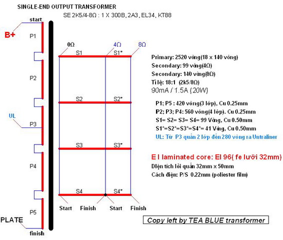

    Không phải tính toán như vậy. Nếu nêu phần tính toán đơn giản thì cũng rất dài dòng. Em nói nhanh, giả sử bộ lõi của bác rất chất lượng với 1800vòng đã đạt trở kháng sơ cấp 2,5K ứng tần số Min thì số vòng cuộn thứ sẽ phải là 100 vòng vì tỷ lệ trở kháng sơ và thứ của bác là n=18 ( em lấy gần bằng cho dễ). Bác nối // nhiều cuộn là để đạt thiết diện dây thứ thôi. Việc phân nhóm và lớp thế nào cho phù hợp lại phụ thuộc vào kích thước lõi, kích thước dây.
    Nhìn qua bộ lõi của bác thì chất lượng không được tốt nên với số vòng trên chắc không đạt. Lõi cho SE phải thật tốt mới nên dùng.

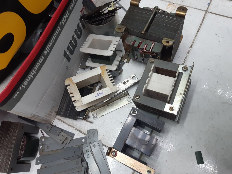

    Theo em vì bác còn dự định sau lên 300B. Bác nên đầu tư bộ lõi nguồn, OPT để quấn cho đúng ngay từ đầu. Linh kiện thay và nâng cấp dễ hơn nhiều lần làm lại OPT và nguồn. Fe bác nhờ bác Hoàng Phụng chỉ điểm vì em thấy giống loại em đang dùng. Nếu có FE rồi em gửi thông số quấn. Với FE 38 này thì OPT dùng 38x50 còn nguồn dùng 38x65. Em đã sử dụng để ráp mạch 300B Sun Audio và 300B ANK1 rất ổn. Đây là kho FE em chuẩn làm dự án mới trong tình hình phải ở nhà nhiều như thời điểm bây giờ. IMG_5238.JPG

    Người ta làm đc mình phải cố thôi bác, em chia cho 18 lấy 140, cho dễ quấn, 148 với trình độ của em sợ ko đủ 1 lớp. Thanks bác

    Bạn lấy 1:18 là ổn rồi. Nếu 140v khó khăn B có thể giảm 4, 5 vòng nữa cũng đc. Giảm thì công suất giảm (theo số tỷ lệ số vòng) nhưng đổi lại được tiếng trầm tốt hơn.

    Fe em có 3 loại fe 32, chủ yếu là quấn xong thử phe sau bác ạ, ko phải phe xấu đâu, do em ko có kinh nguyệt em dùng giấy giáp oánh bỏ lớp sơn cũ ...còn bên thứ cấp 8 ohm nữa , bác chia giúp em, dây có sẵn 0.35. Mà tính ra dây khác thì em đi mua... Chứ ngâm vecni rồi là đành bỏ cả sơ lẫn thứ.

    Loa em 100db nó cũ rồi lên ko chính xác nữa theo tai em thì nó đang trong khoảng 35hz - 18khz (cái này em chém gió), vâng, vậy là chốt 2520 vòng dây 0.25 sơ cấp, em quay thử 2 cục opt rồi lên cục này chậm mà châc

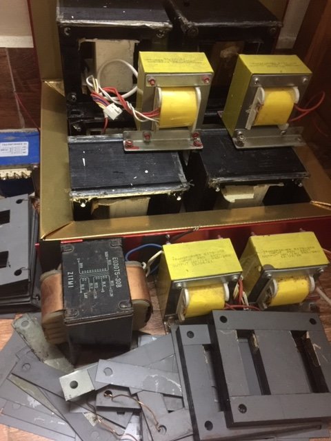

    Phần lớn các bác DIY đều có thời gian đi ve chai, trong đó có em. Nghĩ lại nhiều khi một tiền gà ba tiền thóc nhất là trong việc mua FE. Với dự án đầu tiên là em EL34PP OPT 5K. Rồi cũng tìm được cặp BA Mỹ 38x65, niềm vui không được bao khi test thì chất lượng ở mức trung bình không đạt. Lưu kho đã lâu, tưởng rằng đã quên. Nhưng thời điểm này cần chạy máy lọc khí nội địa điện 100V ở các vị trí không cấp nguồn này. Vậy là mất mấy ngày để quấn bộ đổi nguồn tiêu chuẩn Audio. Đúng là FE này chỉ thích hợp làm nguồn. IMG_5240.JPG

    Bác ạ, cục nguồn cho máy lọc khí 100k, bác mua cho nhanh. Máy lọc có 30,40w. Còn máy hút ẩm mới ăn dòng cao hãy quấn.

    Nhìn đống fe này chắc cụ ngựa ngất chuyến này rồi..:D.

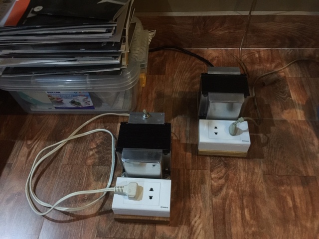

    Sản phẩm BA cách ly của em đạt tiêu chuẩn Hi-Grade/ Hi-End/ Hi- Quality và For Audio lại làm bằng tay thì vô giá lắm :). Một BA này gánh hai em lọc khí bù ẩm và lọc khí hút khô cho một phòng ạ. IMG_5259.JPG

    Thế phải ít nhất 350W cụ ạ. sao cụ cầu kỳ thế nhỉ? Con máy hút ẩm chạy nguồn to như Lioa đi. Tôi chót dại làm cục cách ly 100V, 3A cho cái tủ lạnh, hơi phí.
