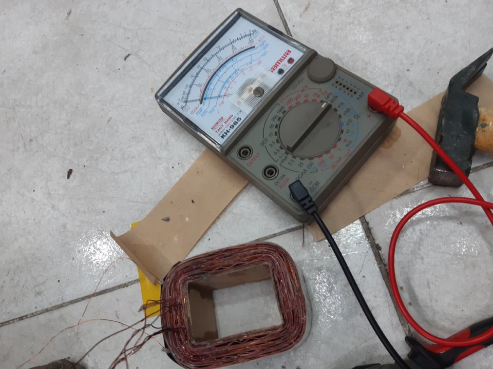

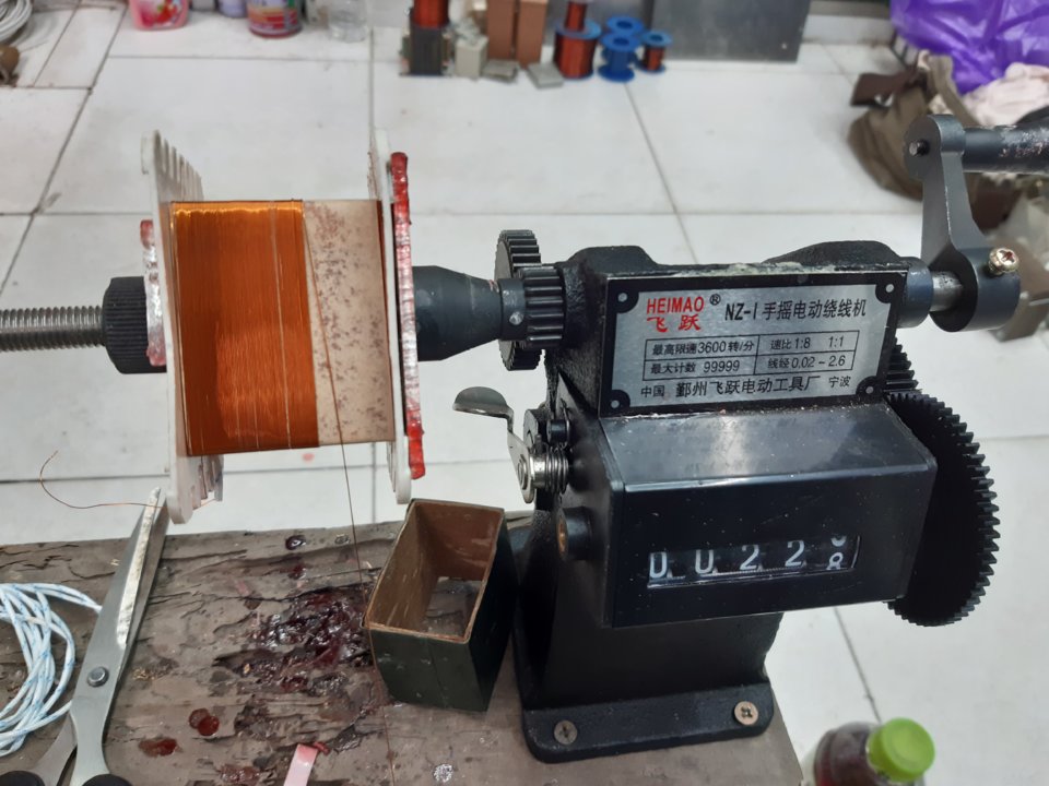

    Ngồi thiền 8 tiếng ... Tưởng mãi đồng hồ hỏng ..... Hóa ra ... Đứt từ lúc nào... Oải thật các bác ạ,
  2. ssass
    ssass Advanced Member
    12/8/07
    4.557
    94
    Bác đo lại từng cuộn , rồi chỗ nối các lớp có hàn chưa hay chỉ xoắn lại ? Dây nhúng vecni rồi phải cạo lại rồi đo . Dây đâu có dễ đứt ngang vậy .

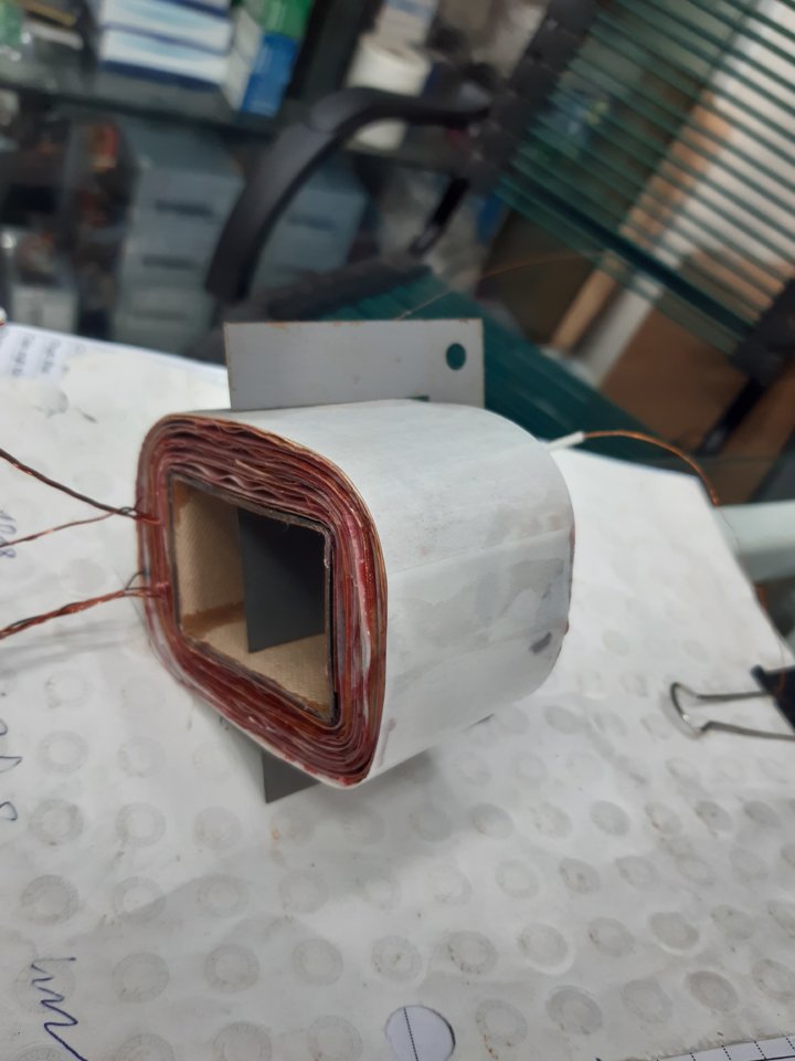

    Bác lót giấy gì mà trông dày thế

    Đo nấc 1k bác ơi. Nấc 10k mấy cái dỏm này nó kg lên đâu.

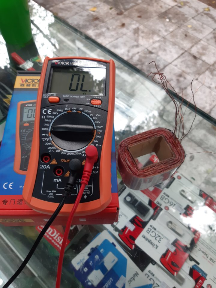

    Em có mấy cái đh (tàu) mà, hôm nay em quyết định mua thêm cái đh của trung quốc về đo.
    Em cấp nguồn 1 chiều 12v vào đo nó cũng ko thông.

    Lót giấy chợ trời 0.2mm. Vừa khít fe32 rồi...

    Công nhận... Quay nhiều mắt nó ảo như chảo chớp...

    Kaka , mừng hơn vớ đc vàng các bác ạ, sau khi ngồi lần mò theo vết fe, em tìm đc chỗ dây đứt. Sao đo chưa cắm fe đc có 2k nhỉ

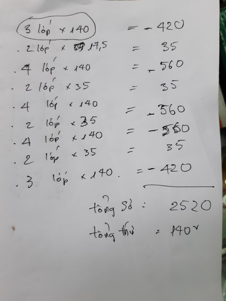

    - Để cuộn sơ quấn liên tục (không cắt) thì số lớp của một nhóm phải chẵn. Như vậy đầu vào và ra của một nhóm ở cùng một phía. Sau đó vắt dây quấn tiếp dễ kiểm soát hơn. Nhưng bác vẫn chia số lớp lẻ???.
    - Thứ cấp có 4 nhóm 140 vòng, một nhóm chia thành 2 lớp. Vậy một lớp phải 70 vòng. Sao bác quấn 35 vòng một lớp???
    - Bác nói cách đo và tính toán thế nào mà biết OPT đạt 2K chưa có lõi? bác đo bằng đồng hồ gì?

    Vâng đo bằng thang ohm thôi b đc 2k/8ohm, em có 3 , 4 cái đh tq lên thông số như nhau 1999 và 2000 . Chứ đc 2500 ohm em nhìn ra ngay, thôi kệ đi bác, em thay lõi nhựa vào quấn tiếp là biết ngay do đâu ạ. (Em làm đến đâu đánh dấu ✔ vào đó, lên khả năng quay thiếu vòng là ko có. Vì nếu ko đủ 5 sơ thì ko ra đc 4 thứ kẹp chả

    Chia đủ 2520 mới quấn bác ạ.

    Kí này là kí trở kháng AC. Của bóng đèn chứ hông phải kí trở thuần bác .
    Bác đo ôm cuộn sơ cấp nó tầm trăm mấy đến hai trăm oohm.

    Sao tổng thứ lại 140 vòng.
    Có 4 cuộn thứ. Mỗi cuộn 140 vòng được chia thành 2 lớp, trong đó mỗi lớp 70 vòng.
    Vậy tổng thứ phải 140 x 4 = 560 vòng chứ.

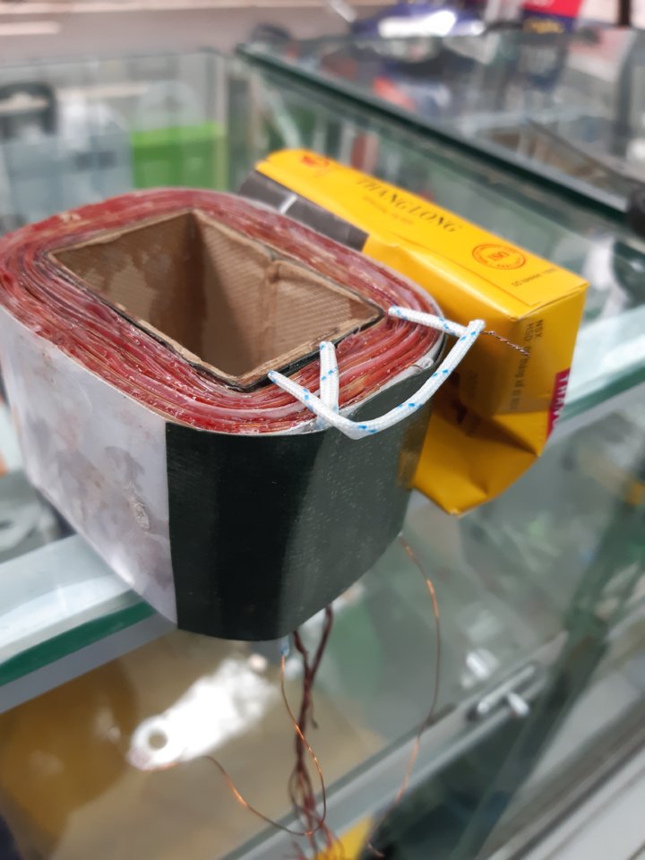

    Bác chia sẽ chút nếu không cắt dây cuộn sơ mà vắt dây rồi quấn cuộn thứ, thì dây sơ nó rối mù lên.
    Hay kẹp dây sơ cùng với trục quấn để quay theo.

    Sao bác không chia cuộn sơ cho đối xứng 3-4-4-4-3 mà lại chia 4-4-4-4-2. Em đang hiểu bác chia chẵn để dây về 1 phía, nhưng có chia lẻ thì vẫn bẻ dây về 1 phía được mà.

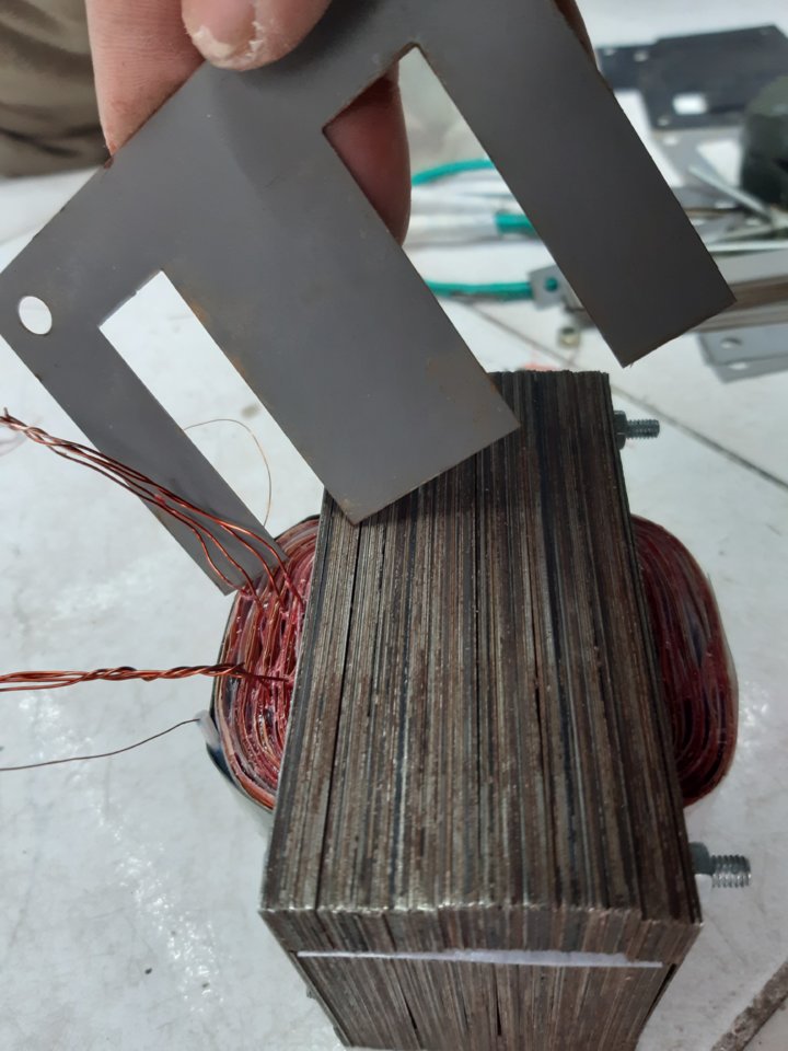

    Bác vào fe dùng búa gõ cho phẳng đều 4 phía rồi mới siết ốc, nhớ đặt miếng gỗ mỏng rồi gõ lên tránh hỏng fe. Chứ em thấy bác quấn đã ẩu vào fe cũng ẩu quá.

    Bác quấn xong một nhóm thì treo cuộn dây lên trục quay cho quay cùng trục. Ghét các mối nối, khi quấn Opt SE em đều thực hiện như vậy. Việc nữa cũng tránh đấu nhầm với bác mới quấn. Bớt mối nào độ tin cậy và chất lượng Opt tăng lên một số % đấy bác.

    Bác tự làm khuôn quấn thì phải rộng chút để vào Fe cho dễ, vào lá cuối cùng còn rộng thì nêm gỗ hoặc bìa cách điện cho chặt. Chứ khuôn vừa quá vào Fe là chém vào dây ngay. Giấy lót thì nghe các bác bày lấy bản cực trong tụ dầu lót giữa các lớp để rải từng lớp cho dễ quấn
