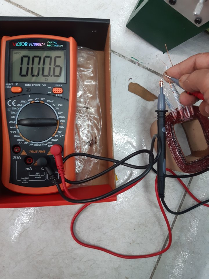

    Bác chắc nhìn lộn rồi phải là 0.6R mới đúng chứ

    Mà bác nên mua một cái đồng hồ điện tử đo V,mA,R,C cho chính xác, đồng hồ kim đo điện áp trên mạch nó có nội trở nhỏ nên đo không chính xác đâu bác

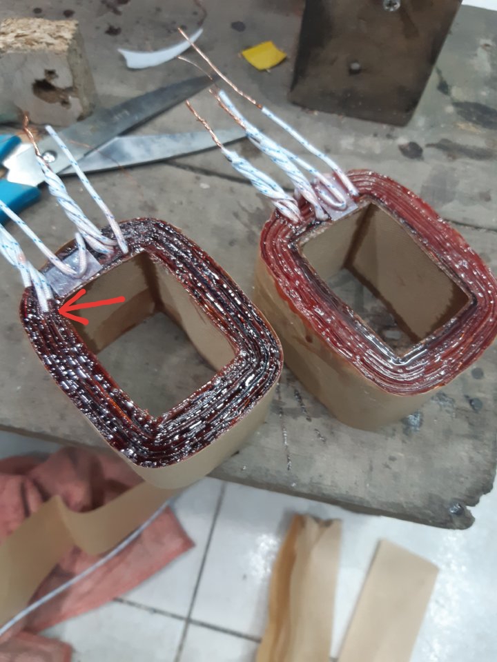

    Biết bác nói là đấu // nhưng tay bác có đấu như thế không mới là vấn đề. Như bác biết, để đấu // cuộn thứ thì các đầu đầu các nhóm gom cùng một chỗ, các đầu cuối của nhóm gom một chỗ. Khi quấn theo một chiều thì các đầu dây này phải xuôi theo một chiều. Lý do tại sao chỗ đấu của bác lại từ hai chiều khác nhau??? Bác dùng đồng hồ số đo kiểm lại xem.

    Bên thứ cấp, đầu 0 ohm gom đủ 4 đầu vào 1 cọc, dây 8 ohm gom đủ 4 đầu vào 1 cọc
    Em đo lại rồi 000.6
    Đấu thì em làm em mới nhớ, chứ các bác nhìn thì ... Trời biết.

    Đầu dây sơ, thứ sao không tách 2 bên mà quẳng hết về 1 phía vậy.
    Bác chú ý (chỗ mũi tên) kẻo lúc vào fe chém đứt dây.
    Vô fe lót airgap siết ốc, chích điện 220v vào sơ cấp không bốc khói chắc ổn, còn không thì biết bác phải làm gì rồi :D

    Bác quấn khéo thật, tổng gần 3100 vòng cả sơ lẫn thứ mà gọn, đẹp quá

    Tổng chiều dày tính toán là 13,7 mm, bác quấn vừa khít chiều dày cửa sổ 16mm, bước đầu như vậy thành công rồi. Chúc mừng bác!
    Cốt quấn bác nên tìm mua Phíp dày 1mm chịu áp cao để làm cho dễ và tiết kiệm diện tích cửa sổ. Loại này dùng kéo cắt cũng được. Quấn xong ngâm tẩm thoải mái.

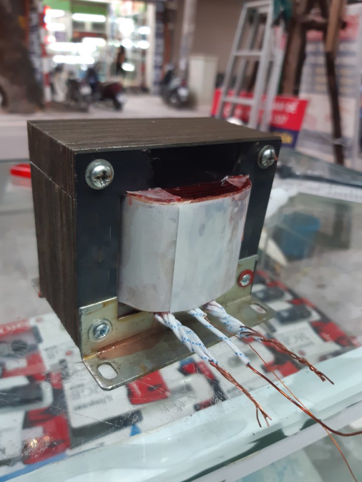

    Để vậy cho nó tỏ ra nguy hiểm ⚠⚠⚠
    Vô phe em lót chữ U rồi ... Tuy vậy vẫn phải dán quả đầu lâu xương chéo ☠ lên amply :D

    Vậy mới nói hơn nhau ở chỗ biết và ko biết ;)
    Với trình độ i tờ như em, nhờ các bác hướng dẫn vậy là khá lắm rồi.. Tuy hơi tốn công xíu
    Cái đồ quỷ này nó đo cho em ra như này.

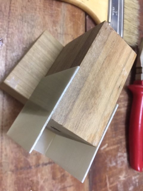

    Bác Moun cho tôi xin kinh nghiệm để làm lõi quấn gỗ vuông thành sắc cạnh và khoan lỗ xuyên suốt đồng tâm như hình nhé. Tôi toàn thuê bác thợ mộc gần nhà nhưng nói chung là không vừa ý vì họ làm khg đc chau chuốt. Các máy công cụ tôi có: Cưa xọc, máy bào điện, khoan bàn, máy đánh bóng, máy cắt tay to và nhỏ. Làm đến chỗ nào, dùng máy nào bác chú thích giúp, nhất là khâu xuyên lõi đồng tâm.

    Em nghĩ đã là thợ mộc làm rồi mà bác không vừa ý thì bác không chuyên dù có đủ đồ nghề e rằng cũng khó làm.
    Làm miếng lõi gỗ vậy mà cũng công phu lắm. Phải có máy cưa cùng hệ thống bàn cưa mới chuẩn từng mm được. Khoan xuyên lỗ là dễ nhất rồi. Bác cứ cố định miếng gỗ đã cắt vuông thành sắc cạnh với bàn khoan, định vị đúng tâm khoan vuông góc là ok.

    Cả hội trường có mình bác khen em.
    Người ta quay có 1 lần.
    Em quay đến lần thứ 6 ;) nó phải khác chứ. Sau này nhét vô hộp lên xấu đẹp ko ai nhìn ra..

    Cái này đơn giản bác à. Em có DIY một cái bàn mộc đa năng như đã trao đổi với các bác ở đây nhiều trang trước rồi. Ra sau nhà, chọn ít gỗ khô ít co ngót, cái này quê em đầy. Cắt theo kích thước mình cần, do có bàn cắt thì các miếng gỗ cắt sẽ vuông vức. Định vị và khoan lỗ bằng máy khoan bàn. Chọn mũi sao vừa trục quấn. Kích thước chuẩn thì mọi thứ tự nhiên thành thôi bác.

    Có ai quay 1 lần mà được luôn đâu bác.
    Em cũng thấy đẹp rồi, chụp nắp chụp ốp lên nó lung linh hết.
    Dây thứ 4 lớp đấu // ok rồi, mà 2 dây sơ ở giữa thấy không đều nhỉ, dây to dây nhỏ...

    Thế nghe đơn giản quá, tôi ra chợ thuê cắt nhựa cứng, họ nói lẻ loi, khg muốn làm.
    Cắt sao cho vuông chắc khó, tôi cắt sắt ngon nhưng gỗ làm lần sần. Tết rồi đóng 2 cái kệ để các đầu cho gọn, ai cũng chê.
