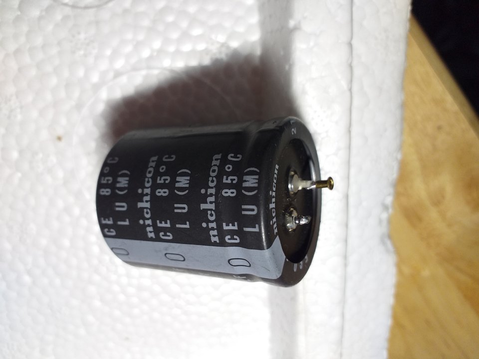

    Dụng cụ tôi chả thiếu gì, nhưng làm mộc cứ rét rét. Làm khoan cẳt sắt thì ổn hơn.Tôi mua dc lô tụ Nhật Nos, chân 2 đầu như hôm trao đổi rồi, có cả ELNA ....nhưng nghe chả hơn tụ TQ khi lắp thoát Ka cho PP, đc cái tiếng Nhật lại oai, chắc do nghe ít nên không nhân ra sự khác biệt o_O

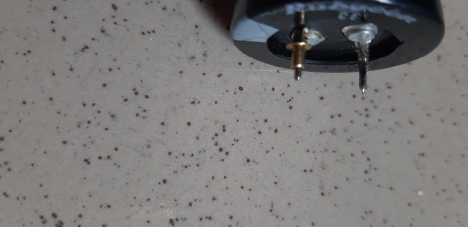

  3. nguahoangphonui
    nguahoangphonui Advanced Member
    28/9/17
    2.389
    930
    Hi bác @tepriu
    Con tán bác gửi em nó lọt với chân trở còn như con tụ hóa này chân 2 ly mới lọt. Bác có loại tán đk trong 2 ly hoặc 2,5 ly không, hạ cố gửi em một ít con nữa. Đa tạ bác.

  20. tepriu
    tepriu Advanced Member
    31/5/06
    972
    447
    Hi bác nguahoang .
    Em có cả 2.5mm .nhưng bữa trước bị bỏ cùng vào hũ 2mm .em bốc đại loại 2mm bác nhé .Về bác chịu khó chọn ra 2.5mm nhé . Thử gắn 2mm vào chân tụ hơi khít khìn khịt. Chiều em gửi cho bác .
