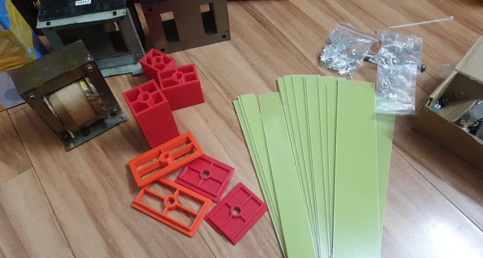

    Cái này không thể gọi là đẹp được

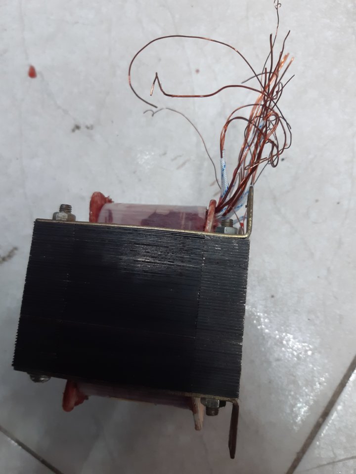

    Lúc mới quay opt mà em biết mấy cái này chắc quay ra (tiếng hay hơn). Nghĩ lại thấy khiếp, hết siêu lại vẹo vì ko có lõi , đến lõi xốp cũng ko có, bịt 2 đầu bằng 2 miếng nhôm làm chassis thừa ra.

    Bộ của em không thể gọi là đẹp được, mà phải gọi độ chuyên nghiệp cao cùng thẩm mỹ công nghiệp hoàn hảo.
    Zalo hộ anh chỗ gia công nhé, note thêm cả giá càng tốt.

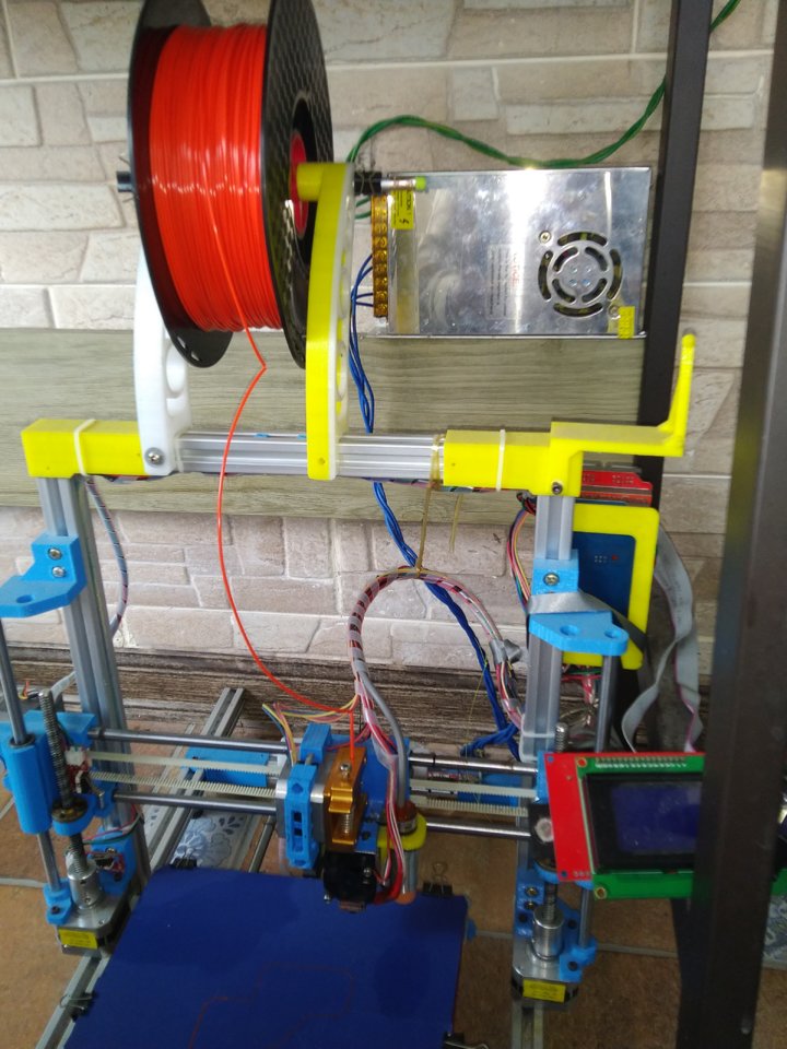

    Cùng một cái máy in 3D DIY, cùng một người chủ, máy sinh ra làm theo các "trí tưởng bở" để phục vụ chơi cho sướng tìm đâu nữa.

    Máy in 3B DIY đây ( máy đóng ) :

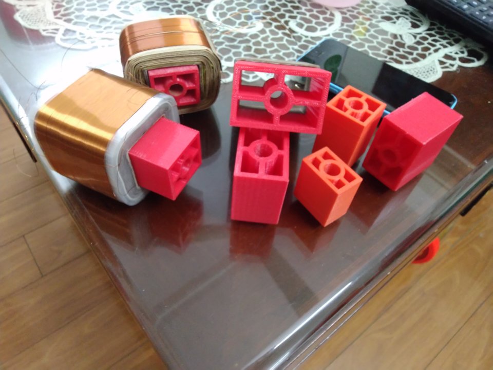

    Các phụ kiện đủ bộ nếu còn ( Đc biết anh đã dỡ ra ) anh để em mua lại được không? Mắt kém gọt gỗ, nhựa khg chuẩn. Nghiệp " nghe nhiều, lắp nhiều, hàn nhiều " chắc còn dài, ít nhất phải đèn hóa hết số R2R và những con cassette " đỉnh ", Radiocassette Recorder " hầm hố " đang và sẽ có, nên vẫn cần.

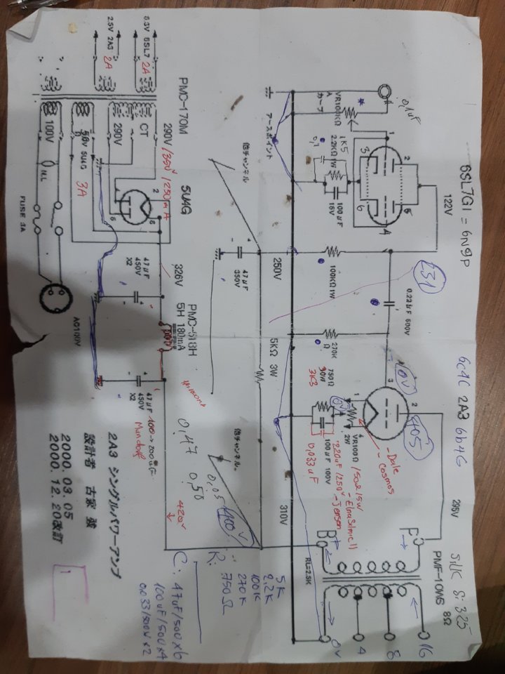

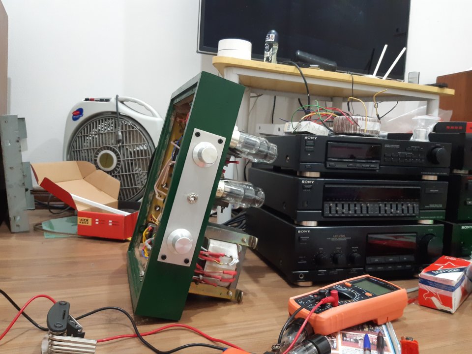

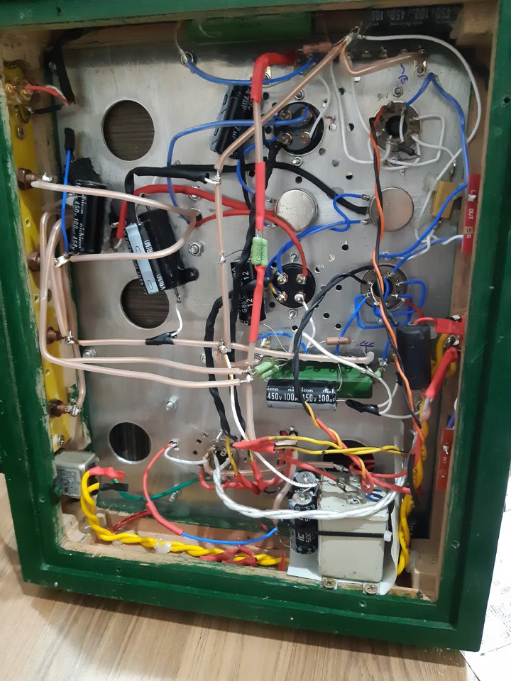

    Ẳng rồi các bác, chả ai đi mạch đẹp như em nhưng nó ko thấy ù. (Điều mà em sợ nhất khi đọc bài trên vnav) Áp B+ 277v, giá trị lk gần đúng tuyệt đối theo sơ đồ. Khác mỗi con tụ dầu 10 uf sau đèn nắn. Tuy lk chưa tốt nhưng em cứ nghĩ đèn nó phải thế nào :) để mình phải hao lực đến vậy.
    Nghe nhạt nhẽo quá, nghe toàn mid ( nhạc tính và mềm hơn bán dẫn);), mà sở thích của em là nghe nhạc vàng nó phải tí tách, bụp xoẹt ,ít nhiều nó cũng ngang bộ pre pow bán dẫn cỏ úa em đang nghe

  17. nguahoangphonui
    nguahoangphonui Advanced Member
    28/9/17
    2.389
    930
    Bước đầu nhìn tổng thể cũng không tệ, không chập cháy, không ù xì, phát ra tiếng... như vậy đã là thành công rồi.
    Còn vấn đề nghe nhạt nhẽo thì có rất nhiều yếu tố bác phải xem lại.
    Bộ BA nguồn, OPT lần đầu quấn chắc chắn chưa đạt.
    Nguồn cao áp của bác bao nhiêu volt, theo sơ đồ B+ 310v của bác có 277v áp rất thấp. 2a3se công suất thấp cỡ 2w~3w, nếu loa của bác khoảng 80db thì nghe không ra gì. Với amp này thì loa cỡ 100db trở lên mới nghe tốt và lúc đó mới thể hiện được tiếng ù.
    Điều chỉnh và quy hoạch lại lk, cách đi dây cho đẹp khoa học.
    Trên mạng có nhiều cách bố trí để bác có thể tham khảo.

    Giờ mới ngóc dậy đc, làm cố cho xong lên chưa đc như ý. sau này sẽ đập đi xây lại hoặc xây nhà mới. Nghĩ cái công ngồi cạo từng cái fe cho sạch vẹcni , rồi ngồi vần từng vòng dây ... Mà nghe âm thanh nó xoàng quá lên tiếc , lên ca thán chút thôi.
    Giờ quay cục n
    Chắc kiếm đồ đập đi xây lại , em toàn cày đêm lên nó thiếu đồ ráp tạm cho xong. Bác cho hỏi cái chiết áp chỉnh hum nó có tác dụng chi vậy (mất công đi hỏi bao nhiêu nơi mới mua đc con 100 ohm) . hiện tại em để ở giữa chưa thấy Ù, chỉ thấy biến áp nguồn kêu o e (vì em ko ngâm veccni để tháo ra tháo vô cho dễ)
