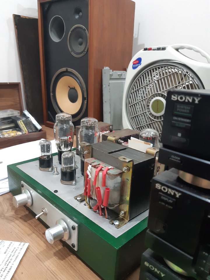

    Với bộ FE cạnh ngoài tình trạng tệ quá. Bác để nguyên bộ chà chải, vệ sinh và sơn phủ nhẹ với hộp Paint Spray để bảo vệ rồi mới tháo tách. Thực hiện vừa nhanh vừa không ảnh hưởng tới mặt cạnh bên. Việc gì phải tháo rồi cạo từng miếng FE cho nhọc.
    Bác cho hỏi bộ dàn có trong hình bác chụp có phải là Sony V725 không.

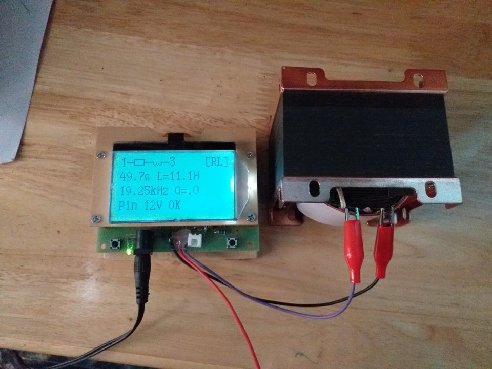

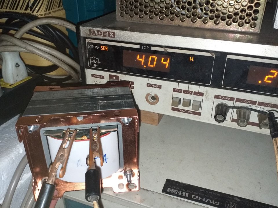

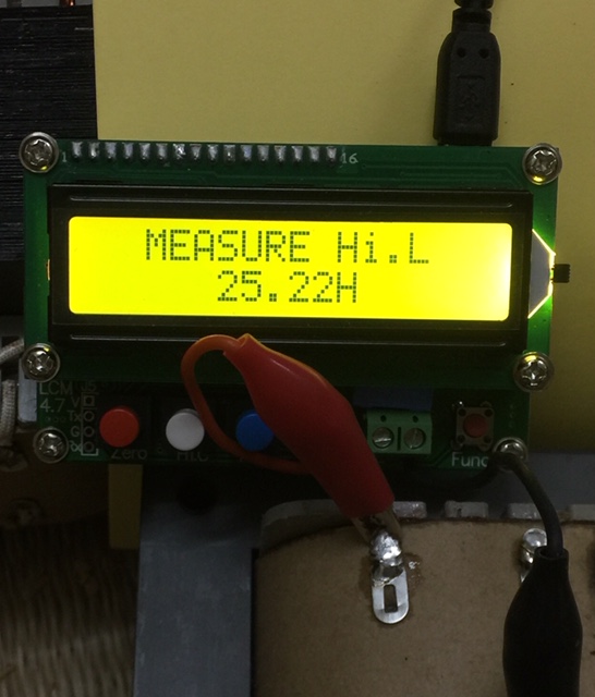

    Còn đồ quỷ của bác em chỉ tin 30%
    Cục choke quấn gần 1.500 vòng nhét fe 28 đo phát 11H.
    Kẹp vào AX-222 Meter giảm còn 1/3 :D

    Bác xem lại 2 cái tần số coi. Cái trên bác đặt 20Khz dưới đâu có 200hz thì phải

    Cho nó chạy ổn định 1 tuần rồi em nhốt vô hộp sắt cho đỡ.... đẹp.
    Cái đó có mỗi 3 cục ko loa, bày cho đẹp 725. Vì ít dùng, chắc bán đi đc hơn triệu lên cứ để ngắm.

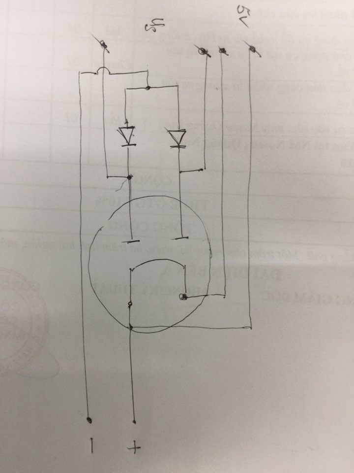

    Bác vẽ hộ em cái nguồn đơn đấu vô bóng 5u4c với, thêm 2 con diot như nào ạ.

    Có phải ý bác định dùng như thế này:

    Cái mạch trên không có chức năng chỉnh tần số, kẹp vô là hiện hồn :D
    Máy đo dưới cũng vậy, chắc mặc định tần số 1khz. Cái màn hình bên phải cũng hiện hồn vậy thôi, để ý nó ám cho bằng chết :D

    Bộ này gắn chút kỷ niệm với em. Không thể nói hết nỗi mừng khôn xiết khi mua được chọn bộ này tại cửa hàng Hard-Off tại Nagoya từ thế kỷ trước (nói thế cho vẻ xa xôi :))
    Có vẻ như bác chưa hài lòng với sản phẩm lắm. Nhưng cũng dễ hiểu thôi, vì đây mới đang giai đoạn ráp sao cho đúng, đủ thôi. Để đạt còn phụ thuộc nhiều yếu tố, chưa nói đến "hay" còn là một quá trình. Bác cứ từ từ hoàn thiện từng khâu, chắc bác sẽ không thất vọng đâu. Đây cũng là cái thú vui thư giãn khi tìm tòi và mod dần. Cái gì đạt dễ, nhanh thì thường kém giá trị và chóng chán. Em làm mãi cũng chưa đạt nhưng vẫn tiếp tục :).

    Vâng vì nguồn cho pre em quấn nguồn đơn 0-300v ... Thanks bác.

    Kiểu này cũng lạ (chưa nhìn thấy bao giờ) lấy điện áp ngược làm âm nguồn.

    Bác thử dùng dòng LCR loại mới có chỉnh tần số đo kiểu 612, 5000 có thể kết quả sẽ tin cậy hơn nhiều.

    Cái LCR màu vàng trên do taiwan làm suất vào thị trường nội địa nhật. Mình sài thấy NGON

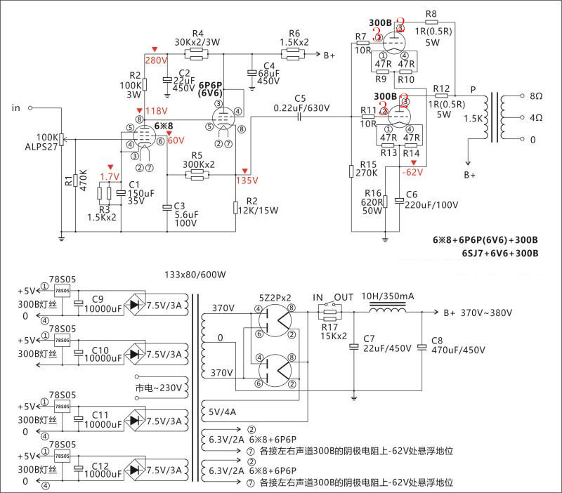

    Các bác cho em xin sơ đồ mạch 12AT7+6V6+300B SE với ah.
    Thanks!

    Hi, nhầm 12at7 6l6 300b

    Các loại máy sau này công nghệ tiên tiến, nhỏ gọn, tiện lợi... kết quả đo chắc phải chính xác hơn.
    Nhu cầu em thấy chưa cần thiết, vì không sử dụng thường xuyên, em đang mượn tạm máy AX-222 về đo tuy già rồi nhưng tương đối tốt. Thuở sơ khai thấy các cụ bàn về máy này.

    @Newbe "Hi, nhầm 12at7 6l6 300b"
    Cảm ơn bác em đã down về rồi.
    300bel34.jpg Trong sơ đồ em thấy các giá trị ghi trong () là cho bóng 6L6, nhưng em k hiểu các ký hiệu (1/2), (1), (2) là gì? Trở thoát K của bóng EL34 (6L6) em chưa thấy ghi giá trị.
    Nếu em dùng cục nguồn Tamura PC-3004 thì có phù hợp với mạch này k ah?
    Thanks!

    Có phần nguồn cho bác tham khảo.

    Em nghĩ đó là công suất của điện trở chứ chả có ý nghĩa gì hơn

    Với các điên trở có ghi trị số trong ngoặc thì bác có thể hiểu nó là công suất chịu đựng của trở
    Mạch có ghi nhưng để sai chỗ
    nguồn Tamura PC 3004 dùng tốt cho mạch này
