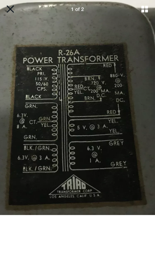

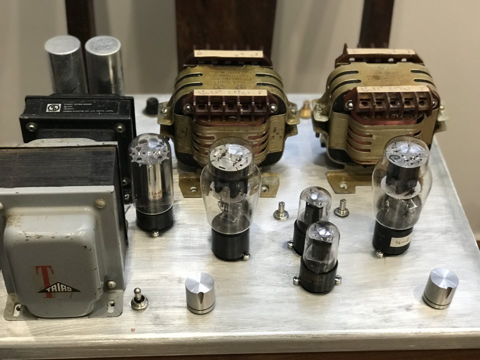

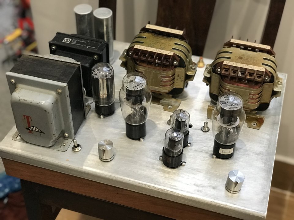

    Chào các bác! Em trót cưới cặp 2a3, mọi thứ đục khoét đã xong, nhưng cục power không có 2.5V
    Hiện tại đang có 6,3v-0-6,3v 8A, 6,3v 1A và 6,3v 3A
    Giờ em muốn dùng trở để hạ áp:
    - Nếu như dùng trở thì có cần loại công suất không? hay chỉ là trở thường và chỉ số trở là bao nhiêu ạ?
    Có bác nào đi ngang chỉ đường em với :((

    2a3 đốt tim 2.5v 2.5A.
    6.3v - 2.5v = 3.8v. cần hạ.
    3.8v / 2.5v = 1.52 ohm.
    3.8v * 2.5v = 9.5w .
    bác cần trở phải 30w nếu hạ từ 6.3v xuống. Trở rất nóng đó.
    Để đơn giản thì làm 1 cục đốt tim riêng cho 2a3. Cũng vừa nhỏ mà vừa cách li với cục cao áp luôn.

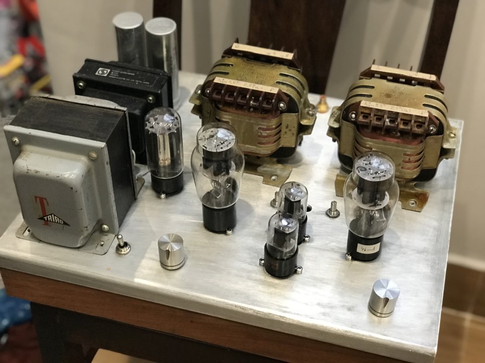

    Trông đẹp quá, nhưng như cụ @hoangphung nói quấn riêng cục đốt tim cho 2a3. Hạ áp tới 3v8 quá khủng, không nên, trở hạ áp đó sẽ nướng luôn ampli, nó sẽ ảnh hưởng lớn trong quá trình sử dụng.

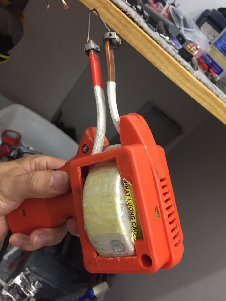

    Làm cục xuyến hoàn cầu về quấn đại 10 vòng đo được nhiều vol. Rồi suy ra 2.5v là bao nhiêu vòng . Bác cứ quấn khoảng 3v kẹp đồng hồ đo vào dư quá tháo bớt ra khi nào đồng hồ chỉ 2.7v thì cắt ra dây .đảm bảo chính xác 100% .mình toàn làm vậy .

    Cảm ơn bác @nguahoangphonui , @hoangphung
    Bộ này lúc đầu e định làm 300b, nhưng không mua 300 mà lại đi lấy 2a3 thế mới ngược đời nên giờ hơi rác rối xíu :eek::eek:
    Bác @tepriu em có cái mới gỡ làm được mỏ hàn thần thánh ngon bổ rể hết 100k:)))
    Sáng mai e dạo nhật tảo kiếm cái nữa về làm như bác...!!!!

    Trước mắt bác đo kiểm tra cho em lại lần nữa nguồn 6,3V/8A là 6,3V có CT hay 12,6V có CT? Theo thông số biến áp của bác là 6,3V có CT.

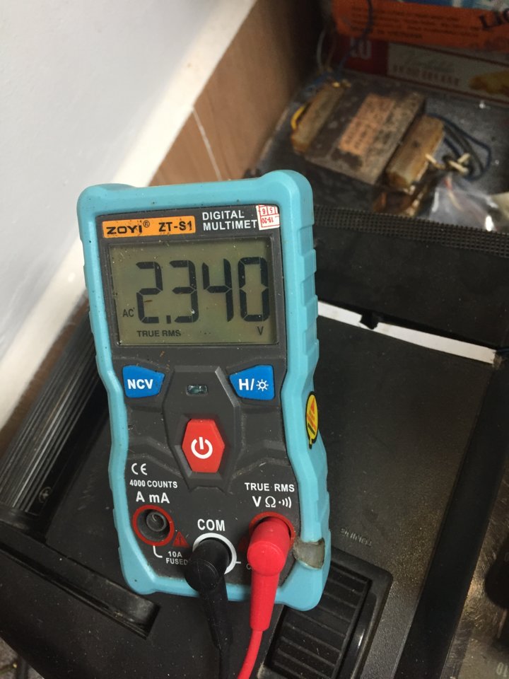

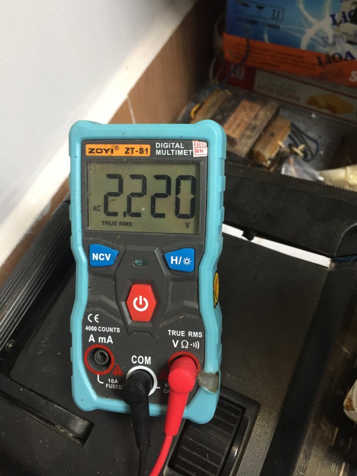

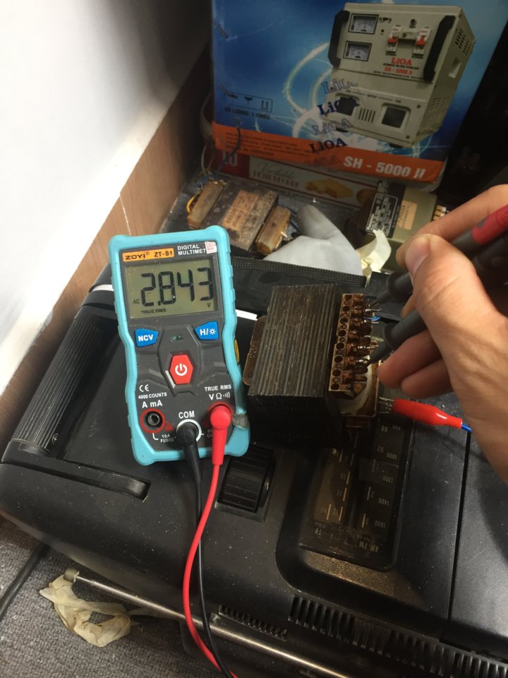

    6,3V 8A có CT,
    trong lúc chờ bác em quấn được cục này đến khi đo được 2,2v với 2,3V...
    Đúng rồi bác của em 6,3V/8A có CT.
    Em quốn thêm cục 2,5V nhưng khi đo chỉ được 2,2V và 2,3V.
    - cách giải quyết bằng trở thì nhanh hoặc
    - thêm cục đốt tim 2,5v riêng.
    Trong khi chờ giải pháp của bác em quấn lại cho đủ 2,5V ạ :eek::eek:

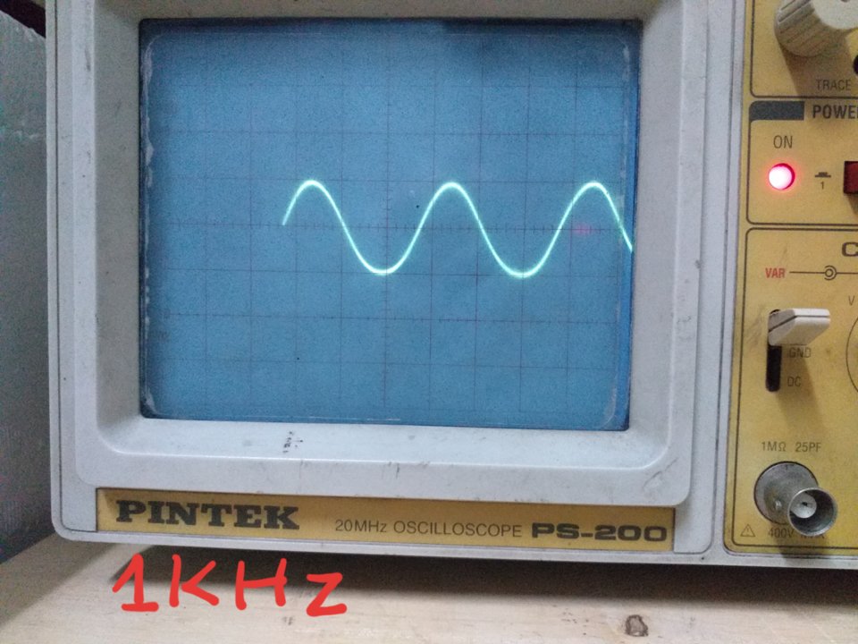

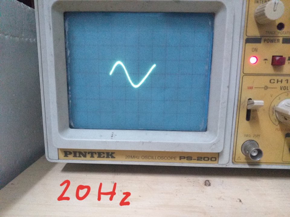

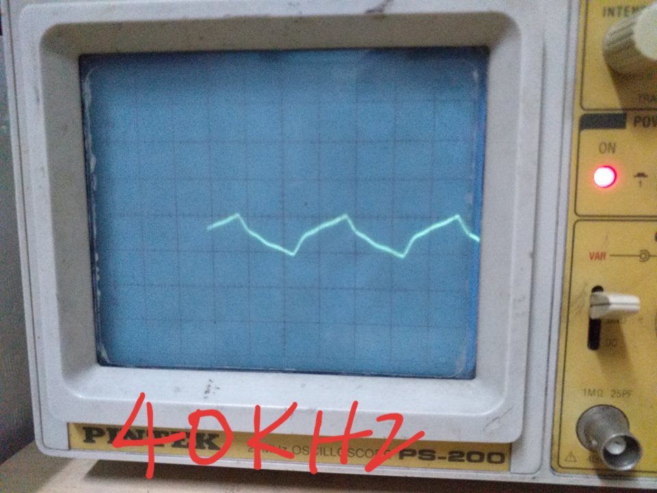

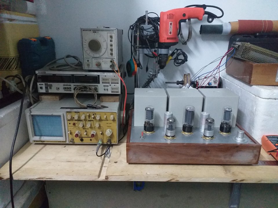

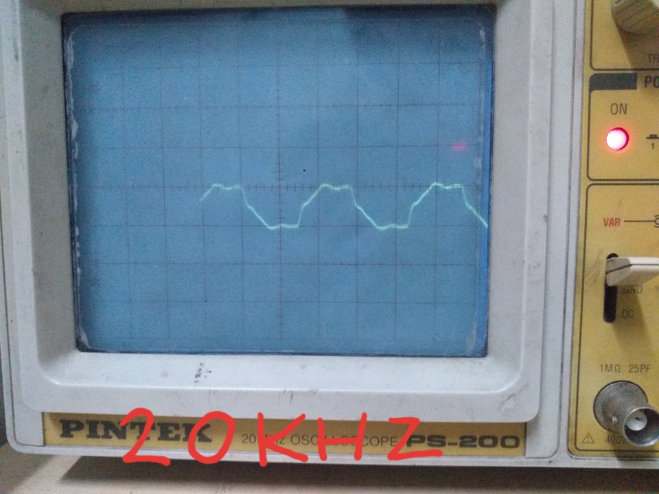

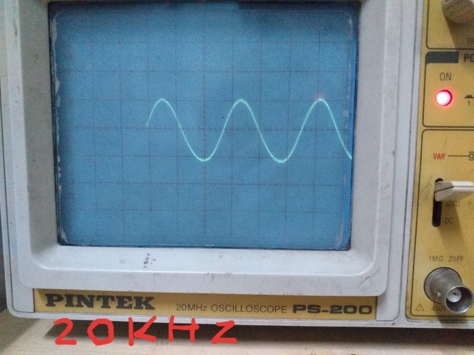

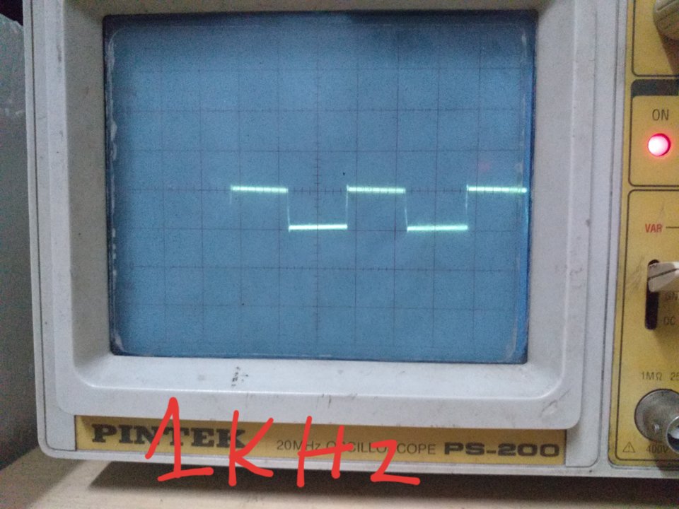

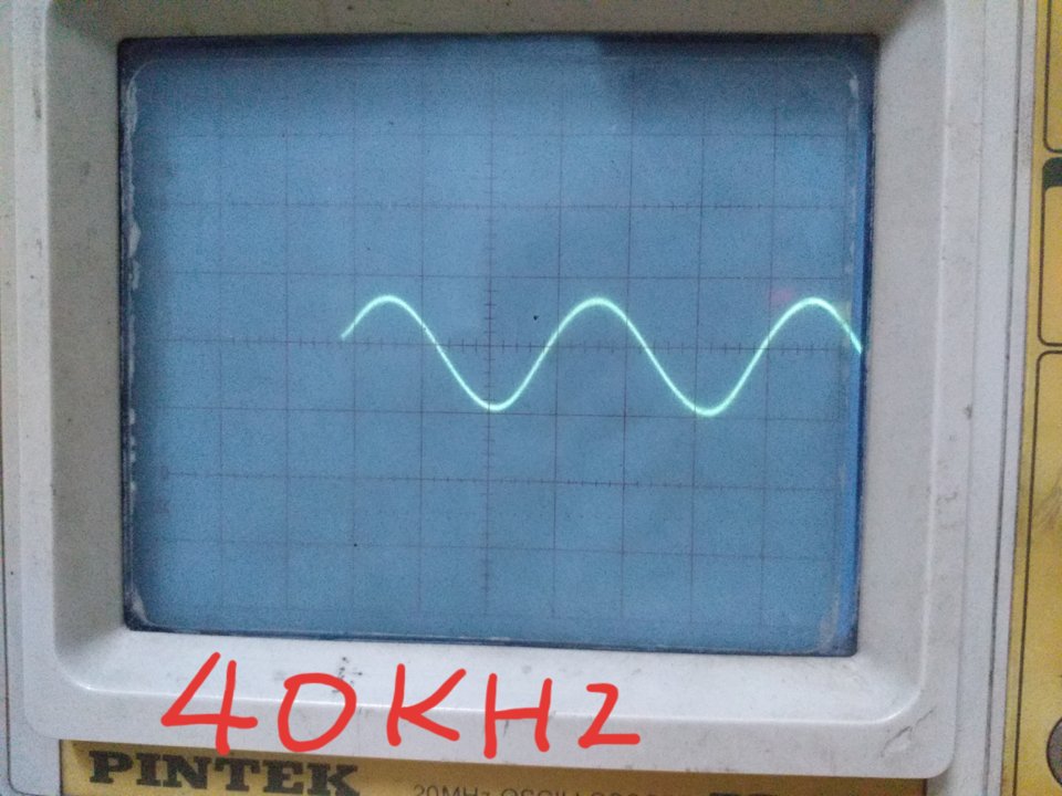

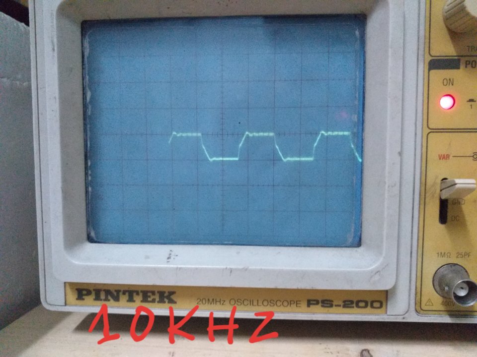

    Từ ngày làm em này giờ mới có dịp test.
    4volt cho trở tải 8ohm.
    Áp thứ cấp ~6vac khi sine vừa tù đầu tại 1khz. Cs 4,5w/kênh.
    Sine 40khz bắt đầu suy giảm.
    PhanTran likes this.

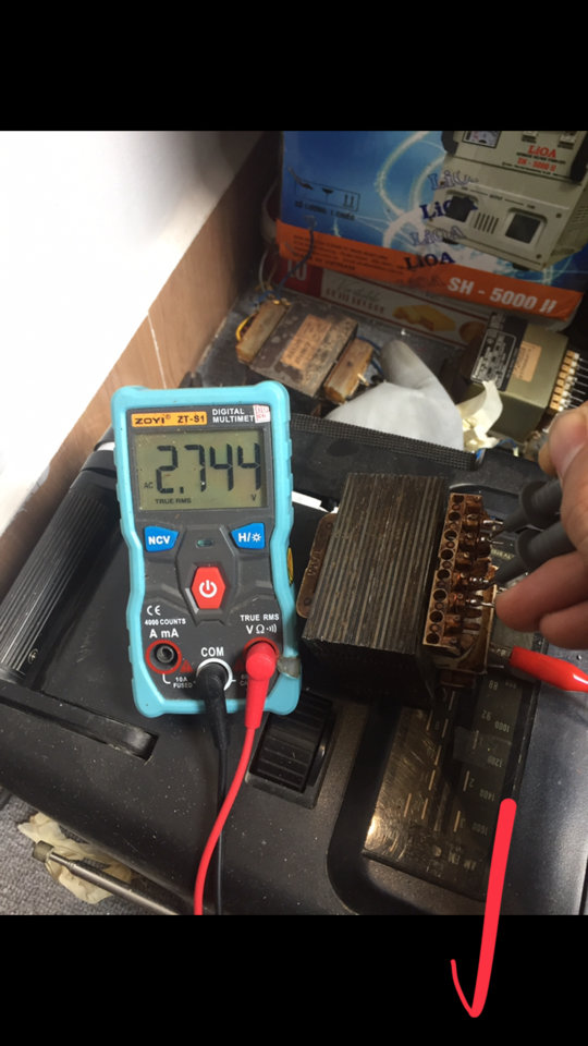

    Của bác pro quá, em dùng con zo đo đo đếm đếm, quấn được 2,7-8V hi vọng đốt tim em nó đủ :)

    Sorry bác! Sáng soạn gửi bác rồi, giờ về k thấy đâu. Sáng em bận chút, chắc vội nhấn gửi chưa đúng. Bác chọn các cách sau: - Đốt tim trực tiếp AC: bác dùng 2 nửa cuộn 6,3VAC /8A để đốt tim cho riêng từng bóng công suất. Nửa cuộn ( từ một đầu đến CT) có điện áp 3,15VAC. Để hạ áp từ 3,15v xuống 2,5v thì nối tiếp trở 0,26 Ôm 5W rồi cấp cho tim đèn. - Đốt tim một chiều DC: cũng dùng hai nửa cuộn như trên, mỗi nửa cấp cho một chỉnh lưu cầu. Để lọc chỉ cần tụ 47000uF cho mỗi cầu, điện áp tụ từ 16V trở lên. - Để Test bác dùng trở 1 Ôm 15W thay cho tim đèn. Đo kiểm điện áp trên đầu trở 1 Ôm để hiệu chỉnh nếu cần thiết.

    Bóng 2a3 này đốt tim trực tiếp bác ơi. Các phương án trên đều không được.
    Đốt AC thì làm sao nối tụ ck cho 2 bóng.
    Đốt DC thì làm sao khi cả 2 cầu điot đều được nối mass.

    Theo như nguồn bác @duyth có nói ở đây thì làm gì có cuộn đốt tim nào 3,15v-0-3,15v
    Bác @Mountaineer xem lại và có hạ áp 1/2 của 6,3v thì trở 0,26ohm kiếm đâu ra.

    bác duyth có đưa cái hình phía trên đó. 6.3v ct.
