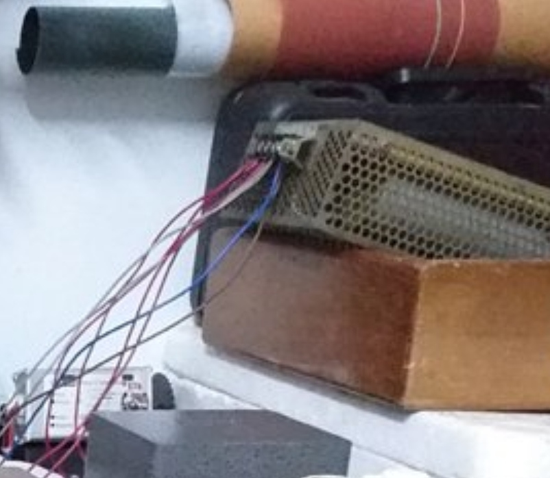

    IMG_20200409_000534.jpg cai này để làm gì bác
  4. nguahoangphonui
    nguahoangphonui Advanced Member
    28/9/17
    2.389
    930
    Trở tải 8ohm đó bác.
    Cắm vào mà không thấy phát ra tiếng :D

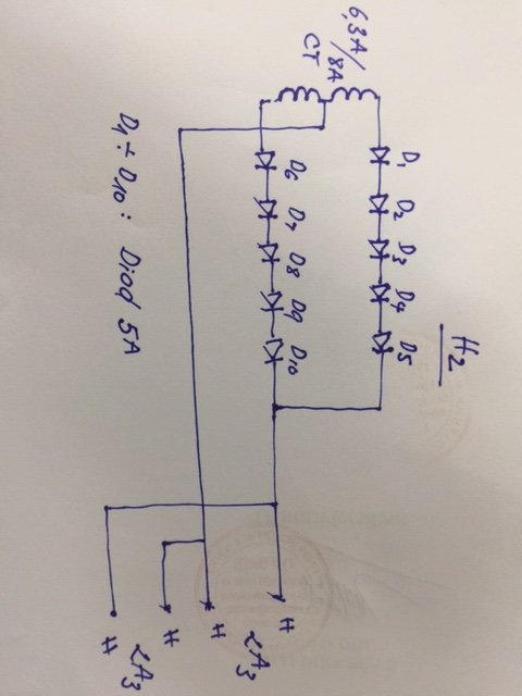

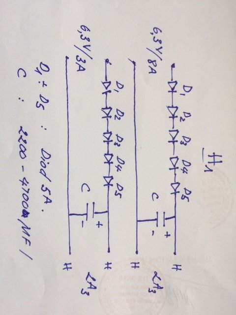

    Bác@Duy! Vì muốn tận dụng hai nguồn 6,3V dòng lớn nên cố sử dụng. Chứ em DIY toàn phần nên không bao giờ phải sử lý thế này. Bác tham khảo lựa chọn một trong hai phương án dưới đây:
    - Dùng hai nguồn 6,3V/8A và 6,3V/3A để đốt cho từng đèn riêng biệt hình H1
    - Dùng một nguồn 6,3V/8A đốt cho cả hai bóng công suất hình H2
    Em đã tính sơ bộ rồi, vẫn dùng điện trở công 1 ôm/ 10-15W để test. Tăng giảm thế nào trên bộ nguồn thực tế báo em để điều chỉnh lên hoặc xuống.
    Các bác khác vào ý kiến xem đã thỏa mãn chưa để em nghĩ phương án khác :)

    Nếu chơi thế này đống diode kia bác phải kiếm 2 cái tản nhiệt của amply nhật nội địa classAB 100W/CH trở lên bắt vô mới đủ để tỏa nhiệt .. nếu muốn hạ áp từ 6V3 xuống để đốt cho 2A3 chắc chỉ dùng choke may ra ko sinh nhiệt ..mà 2 cục /1 cục choke cỡ đó thì thêm đại cái nguồn có 2 đường đốt cho bóng cho rồi .. mà đốt 2 bóng chung nguồn thì nên chạy chế độ chỉnh bias ok hơn là auto bias ( tụ thoát ko tốt dễ nhiễu suyên kênh ) mà cũng hiếm khi kiếm bóng thật sự mát be để chạy chung chế độ auto bias kiểu này ..

    Bác dùng Diode làm sụt áp 0.5*n là cách hay nhưng như thế diode sẽ nóng và cần tỏa nhiệt như bác linh79 nói.
    Để giải quyết nguồn heater của 2A3 từ cuộn 6.3, quấn cái nguồn Input 6.3 dòng 6A, tự ngẫu tại 2.5 VAC là đc rồi vì lúc đó cuôn Input 6.3 VAC đã là cách ly với nguồn 220 VAC rồi, cái biến áp này lúc đó làm nhanh và đâu có khăn gì. Nếu quấn 2 cuộn 2.5VAC tách biệt trên nguồn này càng tốt, phải kg bác

    Trở lại vấn đề trên, bác chủ amp đã quấn xong cuộn đốt tim riêng rồi. Đây cũng chỉ là giải pháp tình thế và bàn xem có thể sử dụng nguồn trên BA chính không thôi. Theo bác phân tích như trên thì hết cách rồi.
    Dùng mạch Diod thì đương nhiên là H1, em đưa H2 để thảo luận chơi vì có thể có bác cần trong mạch khác. Thấy bác bảo tỏa nhiệt khi dùng Diod khiếp quá đến gần 200 W em cũng hơi sợ. Bác cho em hỏi, nếu một Diod đơn nếu cho hoạt động dòng bằng dòng định mức, Diod không thiết kế tản nhiệt thì liệu có " Bùm" không? Suất tiêu hao trên Diod dựa vào đâu để biết.
    Nay em chỉ dùng 20-35% dòng định mức, Diod không thiết kế tản nhiệt như loại 10A10 ; 6A10 (2K/con) ....... thì làm sao để gắn tản nhiệt và không gắn liệu có bị "Bùm" bé hơn không?
    Note: Bác nào có sẵn linh kiện test thử phát, nếu k được thì coi như đã trải nghiệm và để bác chủ thanh thản dùng nguồn riêng.

    Bác tìm diod cầu sử dụng đầu - và đầu + được 2 diod mắc nối tiếp. lắp lên miếng tản nhiệt mát rượi. Nhưng mà làm như bác trở thành đốt DC rồi.

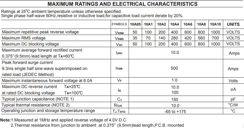

    Nếu bác dùng diode 10A10 (10A05 THRU 10A10) với chức năng giảm áp, khi dòng thuận qua diode bằng dòng đốt tim định mức của đèn 2A3 là 2,5 A thì sụt áp trên mỗi diode vào khoảng 0,8 V. Công suất tỏa nhiệt trên mỗi diode vào cỡ 0,8 V x 2,5A tức là chỉ khoảng 2 W.

    Nếu định danh diode silic ) 0,6 -1,5V tùy dòng tải dòng cảng lớn thì rơi áp càng lớn ví dụ với 2A3 dòng đốt 2,5A thì dòng trên diode cỡ 3,5A thì mỗi cái mất 2,8W nhiệt . và 1 chùm kia thì nhiệt cũng khá đó ạ

    Lấy 2 cầu đấu ngược xuôi thì vẫn là AC và áp rơi cỡ 1,6V mà vẫn sinh nhiệt mặt khác lúc chuyển mạch sẽ gây ồn khi áp tới ngưỡng 0,8 nên nếu bác chủ vẫn thích hạ áp kiểu đơn giản thì vẫn nên chon 2 cái trở nhôm 1,5R/25W và gắn tản nhiệt ...nó rơi gần 20W nhiệt thì cũng khá nóng đó .

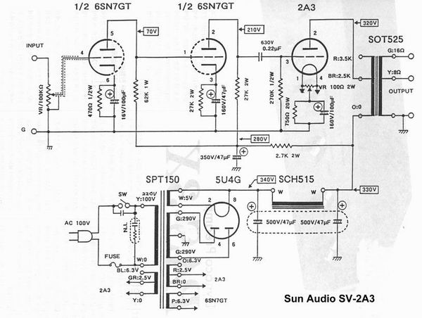

    Em bắt đầu chấm mũi hàn định mệnh giờ!!))) còn lăn tăn một vấn đề mạch...., hôm trước bác @FbMy có chia sẻ một mạch rồi nhưng linh kiện em đang có thấy phù hợp với mạch của Sun hơn.
    Nhờ các bác thẩm định giúp em mạch này có lắp được không?
    Cao áp của em 360V-0-360V nhưng em thấy trong mạch Sun ghi 290V. Nếu em chạy nguồn 360V-0-360V thì có cần thay đổi trị số tụ,trở.... trong mạch không?
