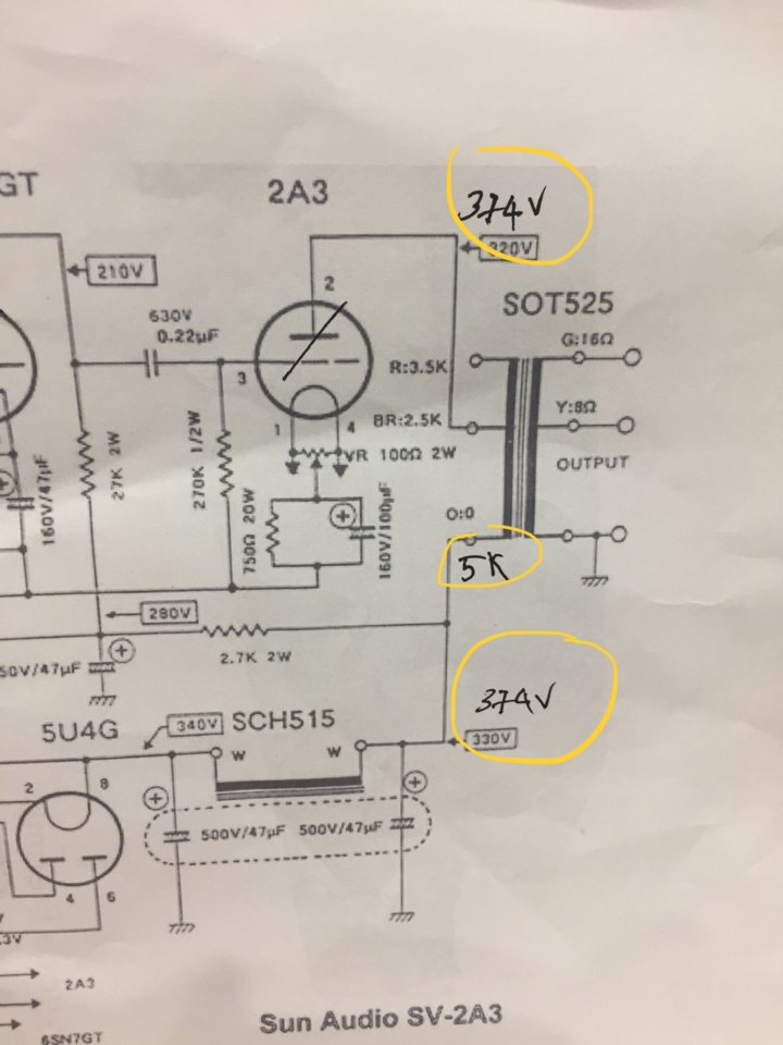

    Hôm qua bác nói đo Up là 374V kia mà sao giờ còn có 276V trong khi URk vẫn là 40V ??

    Đúng rồi bác! 374V là e chỉ cắm đèn val vào, sau khi cắm các đèn còn lại và hát hò em đo chỉ được thế, không biết do sụt áp hay do đồng hồ nữa cùi của em:(

    Khà khà bác này vui tính. Tôi cứ ngạc nhiên giống bác newbe . Opt của bác này quấn bằng k khí . Không có tẹo trở kháng nào .

    Hi bác @vinhnguyen79 em mày mò làm nó kêu được rồi, bị cháy con trở 1k5 từ B+ tới opt,ráp xong con 2a3 nhìn mạch e mới hiểu và làm nó kêu.!!!

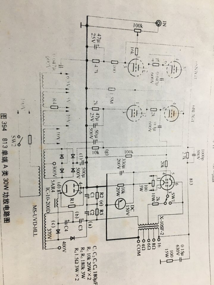

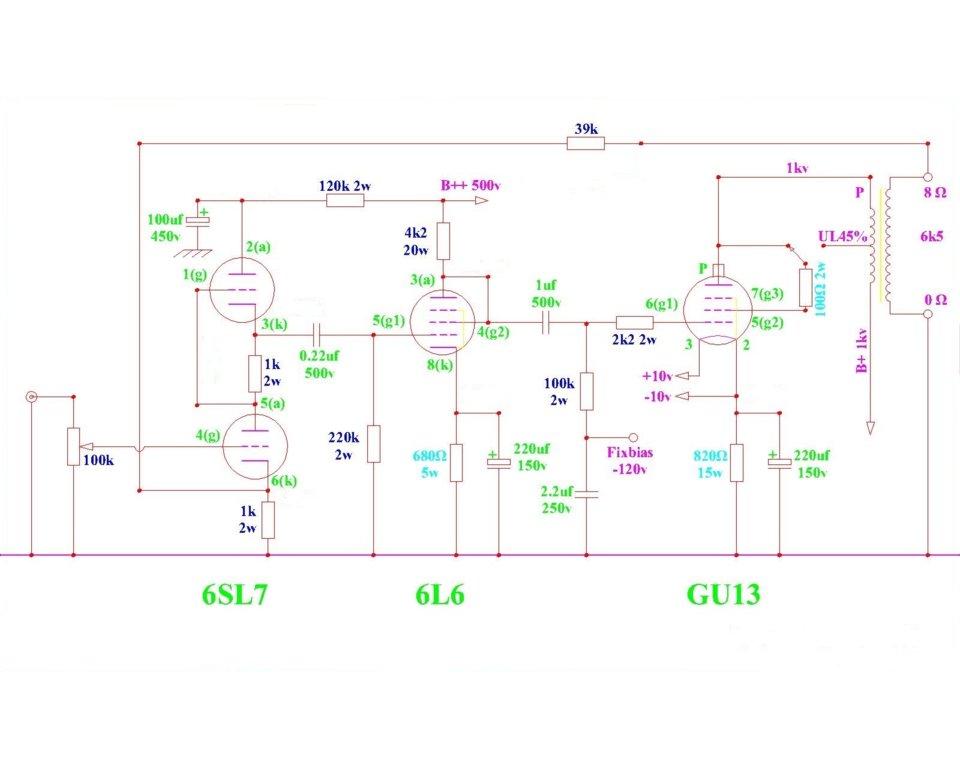

    Phần công suất mạch hãng họ dùng như vậy nè
    A26F734D-9C34-4461-94CC-386429035E8B.jpeg Mạch em lấy tử tạp chí tube-amp của Hồng Kong . Toàn chữ tượng hình nên em chẳng hiểu gì :p
    vinhnguyen79 and nguahoangphonui like this.
  15. nguahoangphonui
    nguahoangphonui Advanced Member
    28/9/17
    2.389
    930
    Trong máy em cũng sưu tầm được mạch này nhưng chưa phân tích được mạch nào hay dở.
    Bác post lên em thêm niềm tin có nhiều cơ hội tham khảo.
    Tks bác @My FB

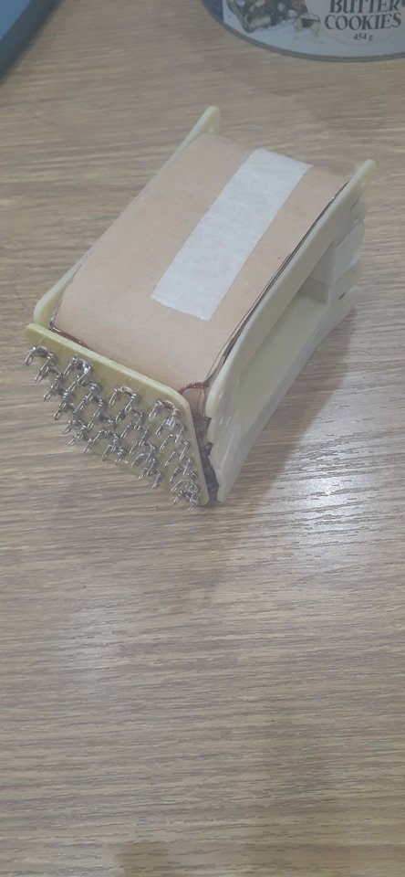

    Mấy bữa tránh dịch có thời gian thì các tiệm nghỉ hết không mua được dây quấn. Nay tiếp tục dự ớn, tranh thủ quay tay cặp OPT.
    20200502_200224.jpg Còn 1 cục nữa giải quyết trong tuần.
    ssass likes this.

    Nhìn kiểu bọc biến thế thì em dự cục này nhỏ xíu.
    Bác ngựa cố lên. Em lọ mọ cũng xong cục biến thế cách li xuyến rồi.

    Em đang cố đây.
    Đã vào fe test thử thông số đẹp, điện trở thuần cân tuyệt đối. Test thử nghiệm trên amply có sẵn ngân nga khúc ca hoành tráng.
    Không biết vào Sumo nó thế nào... nhưng giờ là công đoạn thích nhất. Ngâm và sấy :p

    Em chỉ nói vậy thôi chứ ở trong nước kg thấy bán. Bác có thể ship từ nhật hoặc taobao.
  24. vinhnguyen79
    vinhnguyen79 Advanced Member
    16/2/17
    157
    31
    Vậy là phải to mới hát được hả bác?
  25. hoangphung
    hoangphung Advanced Member
    2/12/09
    1.687
    537
    Nếu chỉ cần hát được thôi thì cục biến thế nguồn cũng hát được. Còn hát như thế nào và thông số kỉ thuật như thế nào thì cần to nặng hơn một chút.
    Thường opt hãng họ bán có thông số kỉ thuật đầy đủ. Chứ kg thể rao khơi khơi là 5k / 8ohm là được.
