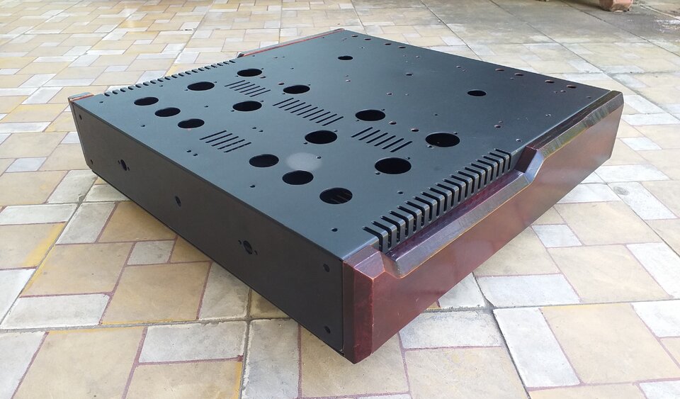

    Em cũng có quà muộn cuối năm Xì Gòn nè. Giờ mới đau đầu đây, năm tới "sanh thêm đứa nữa" lấy gì nuôi? Bác nào có đồ dư hổng dùng, em tới dọn dùm cho, nuôi em chassis này đây. :p

    Nghĩ mãi mà chưa hiểu chassis này trước đây dùng cho pow hay amply gì.
    Có 8 lỗ bắt chân đèn, 6 lỗ phía trước không biết dùng vào việc gì. Thông hơi tản nhiệt thì tứ tung :D
  12. TQ_Audio
    TQ_Audio Advanced Member
    8/2/07
    310
    134
    8 quả chui qua 2 OPT đây mà. 6 lỗ trước cắm 6 quả đèn điện nè :D
  13. nguahoangphonui
    nguahoangphonui Advanced Member
    28/9/17
    2.389
    930
    Em đang nghĩ 14 quả đều chui qua OPT, chứ cắm 6 đèn điện vô duyên quá :D
    Đang tính 6 quả đầu là tầng pre dùng bóng 9 chân tăm (12au, ax hay at ... ). Tiếp 4 quả lái loại (el34, 6l6 hay 6v6 gì đó). Sau cùng 4 quả công suất tầm trung loại có núm 811 hay 807 vì thấy có lỗ luồn dây cao áp.
    2 quả OPT đặt trên chassis, quả này cũng không dạng vừa (chassis 40x42). Quả nguồn, choke hay ba liên tầng ... đặt trong chassis vì phía trong có vách ngăn phần nguồn riêng.
    Ôi, nghĩ đến vậy cũng choáng rồi, một mớ bong bóng. Sao thế nhỉ, cái đầu suy nghĩ là tạm cai mà mắt thấy free lại thèm :p
    Cụ nào có gì free năm tới em mần luôn chứ tặng rồi bỏ kho áy náy quá :D

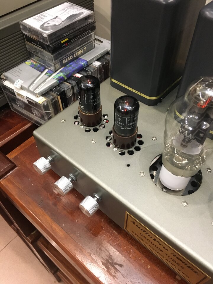

  14. CrossWire
    CrossWire Approved Member
    4/7/15
    41
    Lọ mọ mãi em nó cũng kịp cất tiếng oe oe đón tết các bác ạ.

  15. Maidanhan
    Maidanhan Advanced Member
    14/3/06
    3.722
    1.146
    Hết ù chưa em? Anh tin rằng bass âm hụt đi so với con 300B trc của em.
  16. CrossWire
    4/7/15
    41
    Hết rồi anh ạ, em đo cọc loa 1 bên bằng 0mV, 1 bên còn dưới 1mV.
