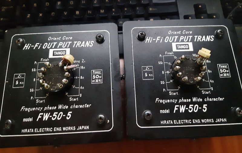

    Hi Anh. Trong 2 cặp FC-40-5 và FW 50-5, cho st 70 bác nên lắp cặp FW 50-5. FW50-5 dây cuốn bên trong to hơn cho điện tử tự do đi trên đường “thênh thang” hơn (giá cao hơn chút) khi thay cần đo điện áp hiện tại trên máy tại A, G2 đèn công để căn chỉnh lại điện vào opt sao cho giống cũ (cách căn chỉnh như hồi thêm choke).
    Mạch st70 có hồi tiếp > ngược pha hồi tiếp (-) sẽ thành hồi tiếp (+) > A cứ lắp vào nếu ngược pha màng loa sẽ rung thì cháo đầu dây là dc.

    May quá anh vừa mua được FW 50-5.Nó quá to so với OPT cũ và chassis nên đang nghiên cứu các độ lại.Cảm ơn chú và tất cả các bác rất nhiều. Untitled-5.jpg

    Chúc mừng bác có opt mới.
    FW 50-5 cho vào hộp nên to thôi bác (cả hộp + bitum FC-40-5 nặng 2.4kg, FW 50-5 nặng 4.5 kg trong khi đó OPT A-470 không hộp nặng 3.2 kg thì phải) > đành phải tìm cách đặt vào vậy.
