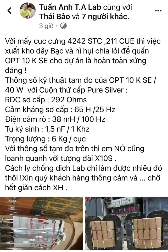

    Bác cho tôi hỏi nếu không có gì là nhạy cảm, dây Pure Silver bọc Emay hay bọc sợi và mua được ở đâu?
    Với dải Audio nghe đc 20Hz-14,15Khz, dây thuần toàn Silver hoản toàn lợi dải cao do sóng cao tần chỉ chạy bề ngoài của mặt dây, mạ Silver có lẽ sẽ tốt hơn.

    Tiền dây bạc nguyên chất quấn opt này chắc gần bằng tiền mua đồ hãng xịn, thôi mua cho chắc ăn còn được cái thanh khoản cao.

    Tôi nghĩ với các OPt cổ trc đây đã đạt đc dải Audio 20Hz ( hoặc 40hz ) đến 14Khz, nay với công nghệ rẻ đi, cái lõi bằng Amourphous nó có tính quyết định hơn nhiều, nó tác động rất lớn lên dải âm được truyền như thế nào, thứ đến mới là dây.

    Dây bạc cốt lõi là để quấn nhiều dây, giảm được trở thuần sơ cấp. Mà lại được henry cao.
    Ứng dụng cho cục liên tần thì ok nhất.
    Chứ opt bình thường 20hz 20khz bình thường mà. Dây đồng chơi tốt rồi.
    Nhưng nhiều tiền quá kg biết làm gì thì cũng nên mua dây bạc quấn. Chứ ít tiền còn so đo thì mua hãng như bác trên đã nói.

    Trở thuần dây giảm đi, tiếng cao CỰC KỲ đẹp HƠN nhưng cái cốt yếu để truyền đạt là chất lượng lõi, truyền đạt tốt rồi, cảm ứng sẽ tốt hơn lên dây quấn.
    Hơn nữa, với cấu hình đèn to như 211, tiếng cao đã rất tốt, nếu chỉ vì giảm Rdc, ta quấn dây sơ cấp to lên một chút cũng có thể đạt được.
    Tôi nghĩ là bác ấy nhầm dây pure silver với dây coated pure silver ( tức dây mạ bạc ). Dây bạc nguyên chất dẻo lắm và khg biết cỡ nào chứ dây bạc 0.35mm rất dễ đứt.

    Việc chia lõi có tác dụng gì và giữa các lõi có lót lớp cách điện không bác My.
    Em có tham quan fb của bác Tuấn Anh, phải nói là từ thiết kế đi mạch cho đến kỹ thuật lắp ráp có thông số cực đẹp đáng ngưỡng mộ.

    Sơ đồ đo điện cảm rò, tụ ký sinh như thế nào các bác, các giá trị này như thế nào là đẹp?

    Bác cứ nôm na mà nghĩ: Cái gì là ký sinh, sống nhờ thì càng hạn chế càng tốt.
    Tham số này ranh giới nó khá mờ vì còn phụ thuộc vào kích thước cụ thể của OPT bác ạ.

    Chia lõi cuốn có tác dụng giảm C bác ạ. Ngoài ra khi ta đấu nối tiếp hai cuộn trên 1 lõi thì bác Moutaineer đã nói trong topic "OPT dễ ẹch" rồi em xin phép không nói lại :p

    Nom ảnh thấy tác giả cuốn 3 cuộn giống nhau (4 đầu ra // ở cả 3 cuộn) thì… chưa giống kiểu người Đức chia lõi, chia lõi cuốn cuộn sơ riêng thứ riêng.
    TK cặp opt đã khéo chọn chia lõi, biến sở đoản của bộ lõi (chu vi đường sức từ dài so với EI) thành sở trường.
    Có vẻ đang đoán mò, trong ảnh là cặp opt đang trong quá trình thi công; DIY chưa dừng thì tất cả vẫn ở phía trước...

    Bạc dùng trong Audio nó xưa "như trái đất" . Bằng chứng là các bác Gò Vấp team đã dùng dây bạc quấn OPT từ rất lâu rồi :p. Ngoài ra em thấy biến áp xuất Pre dùng sơ cấp bằng dây bạc của AN cũng được dùng rất nhiều :D. Vậy thì Costed silver hay Pure silver có nên .. bàn không bác?:p
    OPT cũng giống như 1 linh kiện phải có trong Amp đèn nên nó cần 1 mạch được thiết kế tốt để phát huy tối đa công dụng.
    Bác có thấy hãng nào dùng VT25 drive 845PP không? Bác Tuấn Anh có thiết kế này đó bác :p:p.
    Không phải ai cũng hiểu triết lý thiết kế của ... Sakuma :D:D

    Bác ạ, về khía cạnh kỹ thuật, phân vùng quấn sẽ giảm C ký sinh tôi khg có ý kiến gì vì nó có tính nguyên tắc, nhưng với OPT PP nó có giá trị và phát huy tối đa hơn vì dòng PP điện cảm toàn tuyến lớn kéo theo C ký sinh lớn, việc phân vùng dây quấn sẽ tạo ra nhiều tụ ký sinh mắc NỐI TIẾP NHAU và giảm C ký sinh tổng.
    Nếu lõi Amourphous, tôi đã đo thử, hệ số từ thẩm lớn 10-12 lần lõi thường và để đạt đc điện cảm lớn với số vòng dây sơ cấp ít đi là rất nhàn nhã, kéo theo Rdc giảm mạnh và 1 cách tự nhiên do quấn kẹp chả của SE, C ký sinh lúc này giảm rất nhiều.
    Từ đó nếu dùng lõi Amourphous sẽ mang lại lợi ích thấy rất rõ.
    Viết những dòng này, quan điểm của tôi rất rõ ràng tại:
    Và đến đây tôi tin rằng dây thứ cấp trong bản tin Zalo theo ảnh bác post là dây coated pure silver ( tức dây mạ bạc ).
