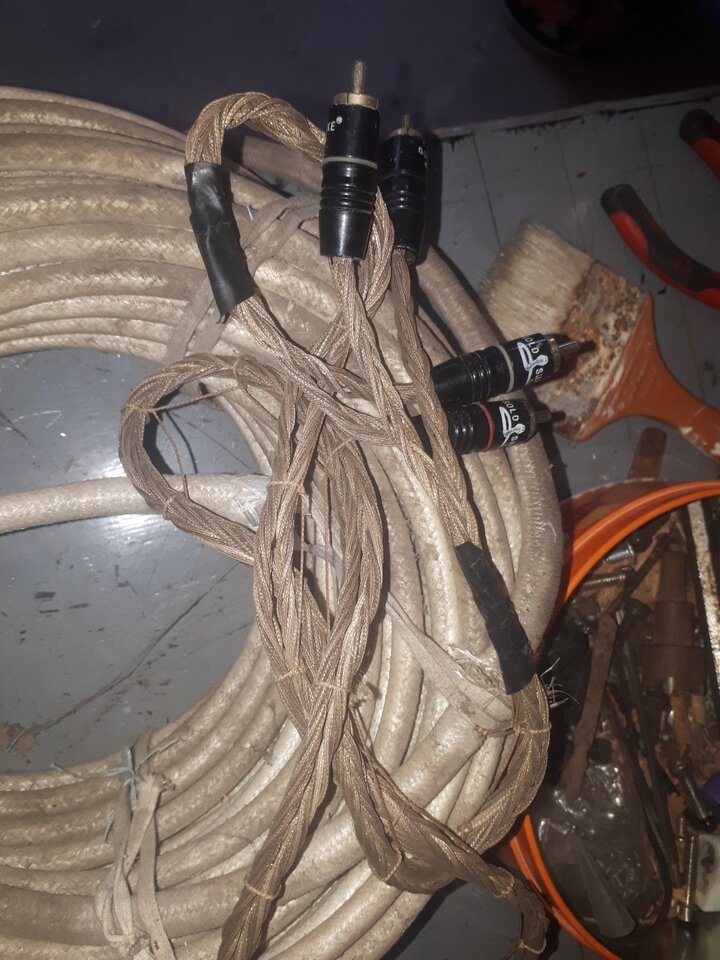

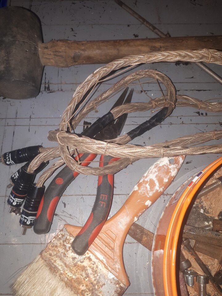

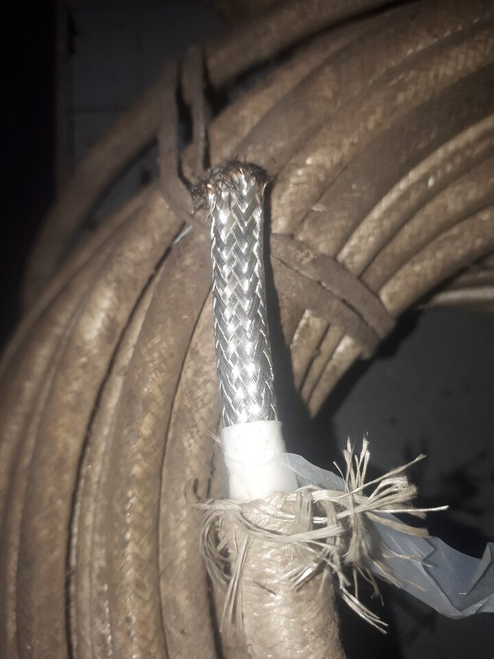

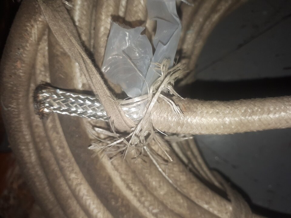

    Các bác thấy 16 năm in 4R rất ít khi tôi khoe cái gì. Tôi phá lệ chút :p:p:p dù biết khg hay ho cho lắm.
    File 1: Cả cuộn Coated Pure Silver chụp từ xa

    File 3: Cả cuộn Coated Pure Silver chụp rất gần
    File 4: Signal Coated Pure Silver Cable chụp khá gần
    File 5: Signal Coated Pure Silver Cable chụp rất gần
    File 1: Cả cuộn Coated Pure Silver chụp từ xa đc để dưới đất ( Under ground ) từ 2007 đến 2015 do làng tôi chưa ổn định về quy hoạch, cống ngầm tôi đã xây buộc phải to rộng, để luôn đc các đồ nặng nề.
    Cuộn này 12kg. Làm dây loa tiếng cao rất chi tiết nhưng bass kém hơn so sánh với dây Cu, kiêng với pre dùng 12AX7/6H2 2 tầng xuất Anode hoặc kết cấu pre nối sang tube intergrated Amply, HSKD toàn tuyến lớn, tiếng cao rất sáng chi tiết.
    Lúc này phải hồi tiếp âm về nhiều: Dây đâu có lỗi, nó truyền đạt tốt hơn các tần số cao mà dây thường khg truyền đạt hết.
    Pha thêm trg dây loa bằng dây đồng đỏ hoặc dây đồng tơ, bass cải thiện rất nhiều.
    File 4,5: Dây tín hiệu Coated Pure Silver, năm 2009, chủ nhân 1 website DIY lớn ( cho đến nay vẫn là Shop lớn ) sau khi thử trực tiếp với dây Audio Quest, 600USD, thừa nhận rất ổn theo cách diễn đạt của chủ shop. Khg nên chươi với amply Solid, tiếng sẽ chói và nên có Tone Control nếu chơi.

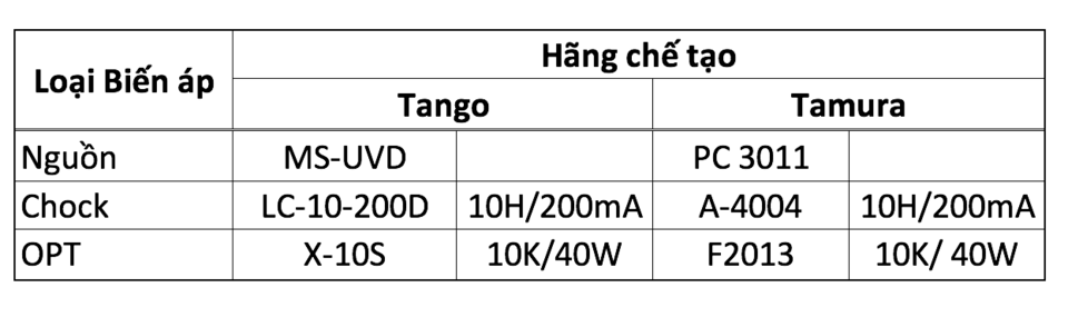

    Mời bác Ngựa hoang tham khảo biến áp dùng cho 211 và 845SE:
    Phần IT và Step up em không liệt kê vì còn phụ thuộc vào thiết kế mạch
    Giá bán bên Nhật không hề rẻ, chưa kể phí vận chuyển
    https://www2.big.or.jp/~sunaudio/tamura/out1.html
    http://www.eifl.co.jp/index/export/ISO.html
    Hy vọng giúp bác phần nào

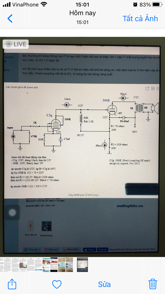

    Con 300B nói trên, bạn này lắp 2 tầng, D3A tải choke drive 300B. Cấu hình này trên diễn đàn vnav thấy @My FB vài lần đề cập trong topic 300B, 2A3; @tepriu PM tham vấn trực tiếp bác ấy để được trợ giúp.
    ps: Nó tương tự hình dưới của @tcqanh (C3g tải choke (+ thoát lưới 300B) nối tầng trực tiếp 300b). sao o post ảnh đc!

    Thanks bác ngoc2 đã cho em ý tưởng. Em cũng đang nhen nhóm để thực nghiệm .E180f tải chock driver 300b .vì nhà em có cái pre e180f tải chock 130H xuất tụ nghe rất ưng ý .
    Em đã thử 5842 và e180f tải chock . Nếu tải trở thì 5842 có mid hay hơn. Còn tải chock thì e180f lại nổi trội hơn và giải cao lại hay .

    C3g chạy 150v /12mA.cũng tương đương e180f chạy 3 cực. B+ 585 vol .ai ra để em ktra xem cục nguồn đang chạy max được bao nhiêu vol . . .hiện giờ em đang sài 2 cục nguồn cao áp riêng và đốt tim . Hình như có đầu ra 500 vol thì phải . Còn rất là nhiều cái để trải nghiệm .Nhà em còn cặp 417A w mới tinh đang ủ trên gác bếp .lên háo hức liên tầng xem phương án này tối ưu chưa . Khờ khờ tính em tò mò lắm cái gì huyền bí là phải mò tới tổ chấy. Chính vì vậy ve chai nhà em chơi đến đầu bạc răng long chưa hết .
