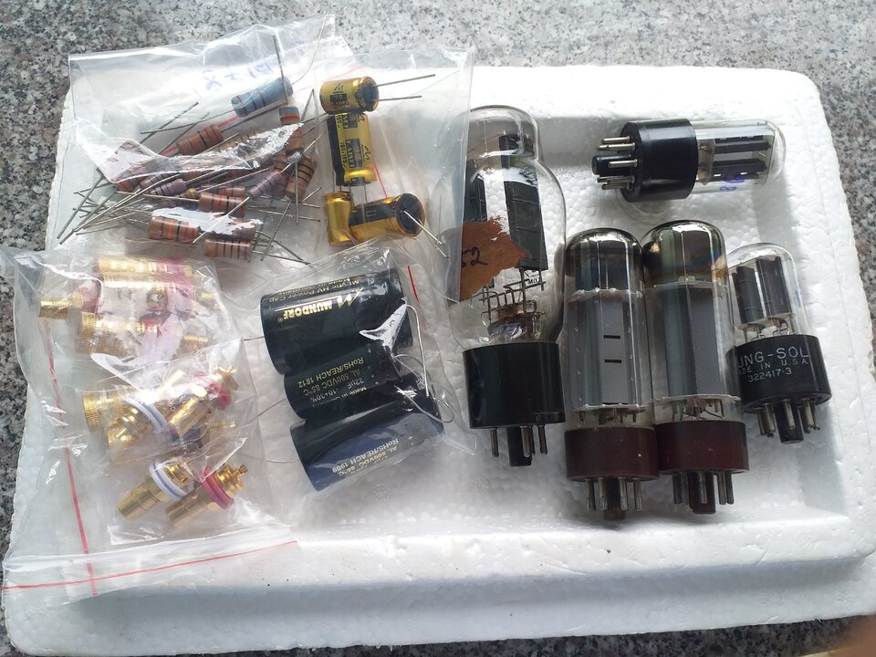

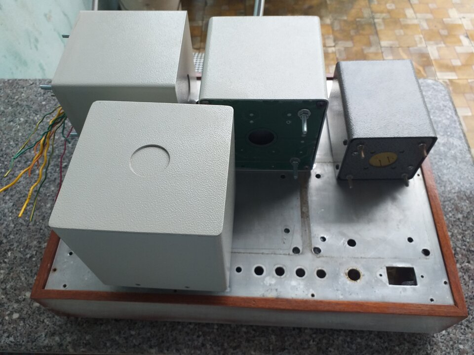

    Lâu lắm không đụng hàng nay đụng đâu hỏng đấy, vất vả mãi mới xong mấy trạm này.
    Nhìn lại nom cũng không tệ, vàng chóe mắt :p

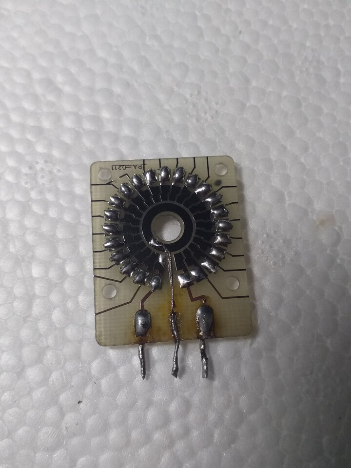

    Đứt hơi sâu, nối mạch nhỏ không có mỏ hàn ngon chỉ làm được vậy thôi bác. Đo đồng hồ điện trở nhảy rồi, chờ hôm nào ráp test luôn :):)

    Thế là ngon rồi bác .kiếm thêm cái boar volum gắn vào để im sài thôi .

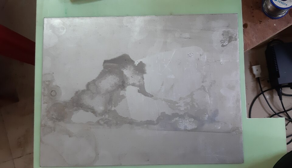

    Em đang đặt cnc cái mặt tiền dễ coi chút mà hơi lâu, tay nhận làm hẹn tháng mới xong, chắc dịch dã lão đang trả hàng.
    Biết vậy hỏi thăm bác có tấm nhôm nào về tự khoét cho nhanh :p
  8. tepriu
    tepriu Advanced Member
    31/5/06
    972
    447

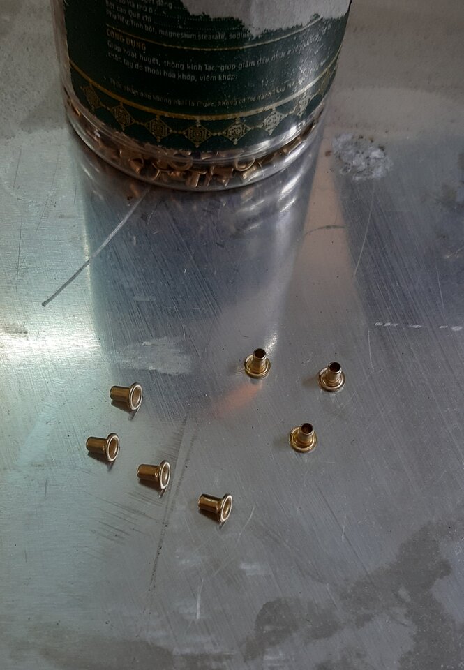

    Lục kho tìm thấy miếng nhôm này thôi size 30x40 dầy 2mm .để trong kho lâu ngày nó ố vậy . Bác muốn bóng lưỡng soi gương thì đánh như đánh lư đồng. Còn muốn bóng mờ thì lấy máy chà nhám kẹp giấy nhám loại mịn là đẹp ngay .xong phun lớp sơn phủ trong nữa là pơ phếch thôi .

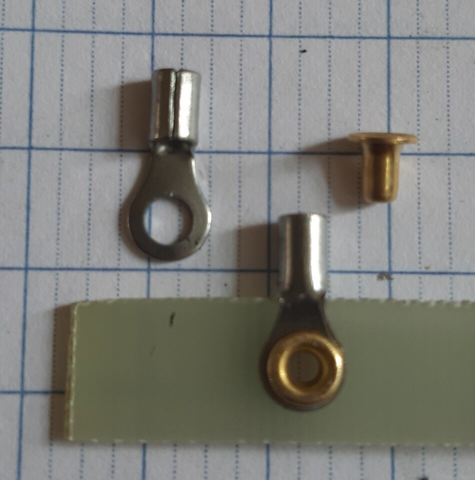

    Vừa rồi dịch dã order bên khựa thêm ít tán đồng 2.4mm để tán lên tấm sợi thủy tinh gắn rất đẹp cho chân đèn 8 và 9 chân . Bác có nhu cầu em gửi cho ít sài khi có nhu cầu .

    May là bác hồi sinh được nó :p:p:p

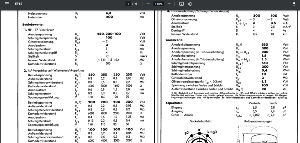

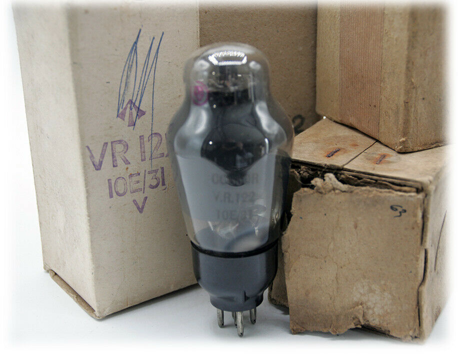

    s-l1600 (26).jpg Em cần sơ đồ amplifier SE dùng đèn VR122/41 MXP .Bác nào biết chỉ cho em với.
    Cám ơn cả nhà.

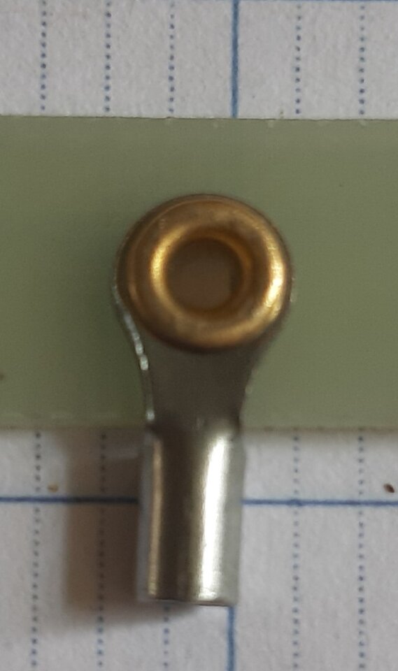

    Hi bác ngua .
    Vẫn còn dư âm covy .còn rảnh rỗi lên chế thêm mấy thanh hàn linh kiện gửi bác tham khảo chuẩn bị cho dự án mới .
    Bác kiếm đầu cốt đồng như hình 3mm trở xuống thôi ( Cu đỏ thì đẹp lắm) .sg nhật tảo bán nhiều .quê bác hiếm thì lục tìm trên ladaza hay shopee chắc cũng chả thiếu .
    Mình k có hoa tay lên được như vậy thôi .bác khéo tay chế tác đẹp hơn
    nguahoangphonui and My FB like this.

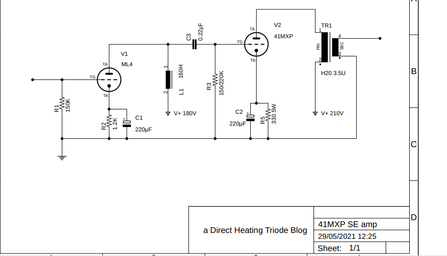

  24. hoang964
    hoang964 Advanced Member
    1/5/14
    377
    163
    Bình Dương

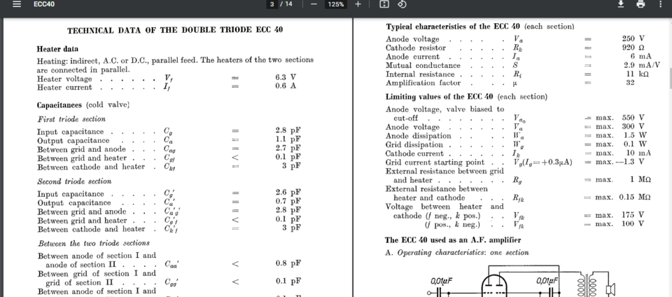

    Cám ơn bác nguahoang .Tác giả dùng đèn đầu ML4,em hiện không có đèn ML4.Đèn EF12 hoặc ECC40 có đủ công xuất để dùng thay cho đèn ML4 không ạ
  25. My FB
    My FB Advanced Member
    9/9/06
    2.893
    693
    Phu Nhuan - Ho Chi Minh City
    Tác giả của mạch bác Ngựa Hoang post là người Đức nên bác ấy dùng toàn bóng của Đúc đốt tim 4v. Mạch trên cần dùng thêm Pre => hơi "lục tốn". Nếu bác có sẵn ECC40 thì nên dùng bóng này thúc là OK (em thích dùng 3 cực drive 3 cực :p). Đốt tim cho bóng bác nên quấn 0-2,5v-4v-5v-6v3 để tiện dùng cho các dự án về sau.
