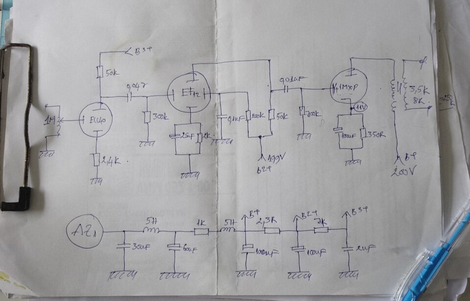

    Em định dùng EF12 mở,thúc bằng ECC40,ECC40 cho chạy dòng mấy mA để khiển được 41MXP vậy bác My FB(Không quan tâm đến tuổi thọ đèn ECC40,chỉ ưu tiên đến việc cấp đủ dòng cho 41MXP).
    Cám ơn bác

    Linh kiện trên sân em đã gắn đủ,nhờ ae giúp cho sơ đồ mạch dùng 1 cây ECC40 mở,thúc bằng EF12.Công suất 41mxp.Cám ơn cả nhà.

    EF12 dòng cỡ 3mA thúc hơi yếu , dùng ECC 40 thúc có vẻ hợp lý hơn

    E gắn lần 2 theo sơ đồ này.Tiếng bị ngóe.A điều chỉnh giúp
  10. phanba
    phanba Advanced Member
    5/8/21
    65
    38
    Bạn bỏ ECC ...đi xem sao

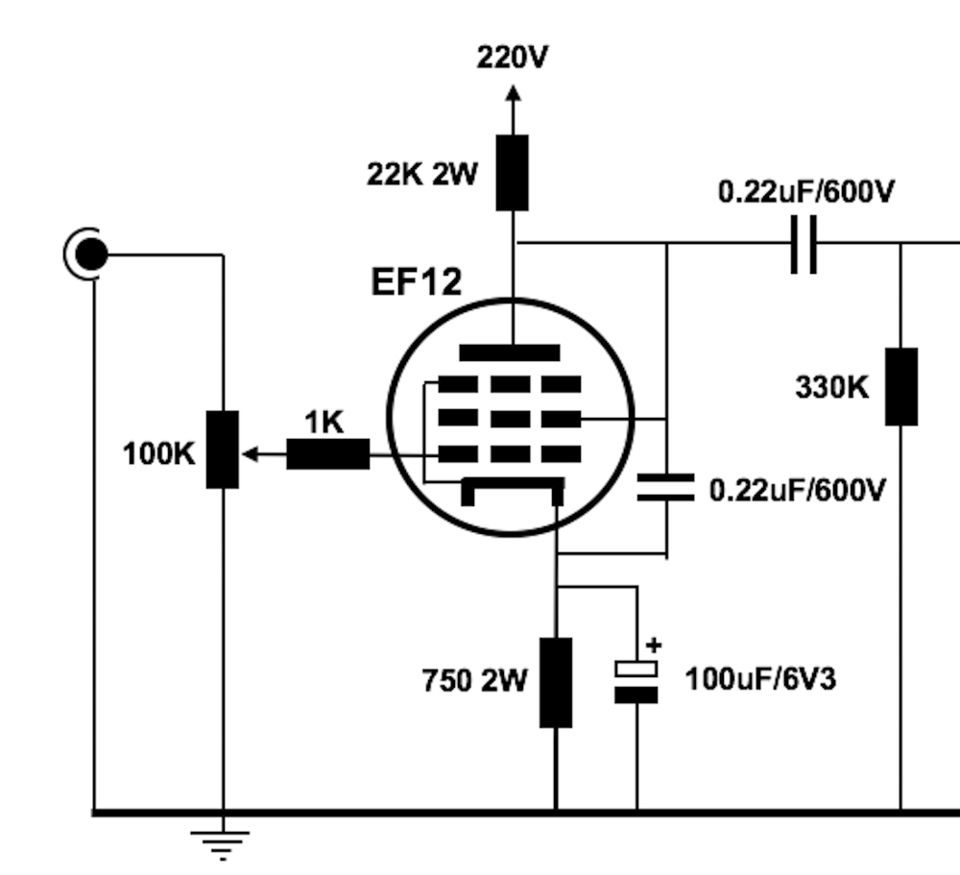

    Mời bác:
    EF 12 chay Triode thúc là dư rồi.
    May thầy .... phước chủ bác nhé :p:p:p

    Cám ơn bác My FB nhiều,có cơ sở để nghịch rồi :D:D

    Em bê nguyên si cách gắn linh kiện cho con EF12 dán vào sơ đồ e vẽ ở trên,thì loa nó tự dập.(Chỉ cần mở nguồn lên là loa nó dập,chưa cho tin hiệu vào)

    Nhiều khả năng bác đang chạy B+ và B++ chung 1 nguồn. Bác cần tách B++ ra (thêm 1 mắt lọc RC cho B++)
