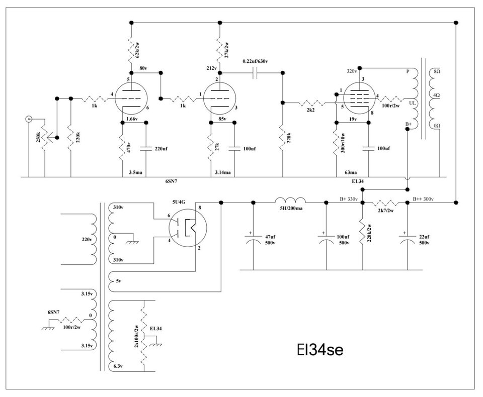

    Các bác vào phụ giúp em một tay.
    Em đang dựng lại el34 se, chạy B+400v. Các áp đo tương đối cân chỉ chênh lệch khoảng 3v.
    Nhưng áp tại katot el34 lệch nhau nhiều quá một kênh 45v một kênh 36v (Với áp B+400v thì katot el34 30v là hợp lý, nhưng việc lớn hơn chưa quan tâm. Chỉ là đang quan tâm 2 kênh chênh lệch nhau nhiều quá)
    Mong các bác ghé qua bắt bệnh.

  12. minhhp6365
    minhhp6365 Advanced Member
    4/11/06
    3.206
    474
    Nếu đổi bóng qua lại mà vẫn bị ngay kênh đó thì em thử k tra :
    - đo Rg ( que đ hồ đo mass và chân 5 thang ohm)
    - Xả cặp tụ thoát catot
    - đổi qua lại trở thoát catot xem nó có đi lệch theo ko, có khi trở này nó nóng lên làm thay đổi giá trị còn khi nguội thì bình thường.
    K tra từng phần xem sao? À mà sao SE em chạy áp cao vậy.

    À thêm 1 điều nữa là nhớm 1 đầu cặp tụ nối tầng xem có hết ko nhe

    Cảm ơn bác @minhhp6365 bác đúng. Nhiều lúc đãng trí không để ý, lắp nhầm Rk 12k nên B+ tăng 400v, áp katot cũng tăng theo:D:D
    Lắp lại Rk 300r đo lại các áp rất đẹp, em đang cho chạy dòng 63ma :p:p

    Bác có thể gửi sơ đồ mạch lên.được không?

    Được chứ bác, trước chưa dám đưa lên vì sợ nói trước bước không qua. Mạch này em làm đã đo áp cụ thể trên mạch, tiếng rất tốt. Nếu nâng tụ thoát katot lên 330uf là ngon bỏ qua được dải tần 20hz.
