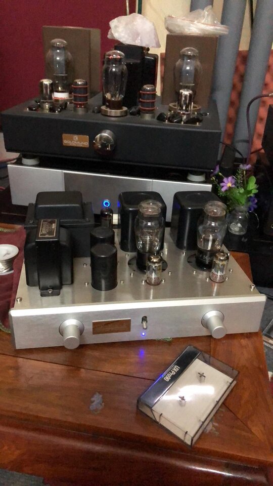

    Em vặn vol lên khoảng 1h hổng chừng bể tiếng phải ko?

    Đúng bác, nhưng em chưa bao giờ nghe đến quá 11h. Em muốn nó hoàn hảo hơn, có cách nào khắc phục tối đa không bác.

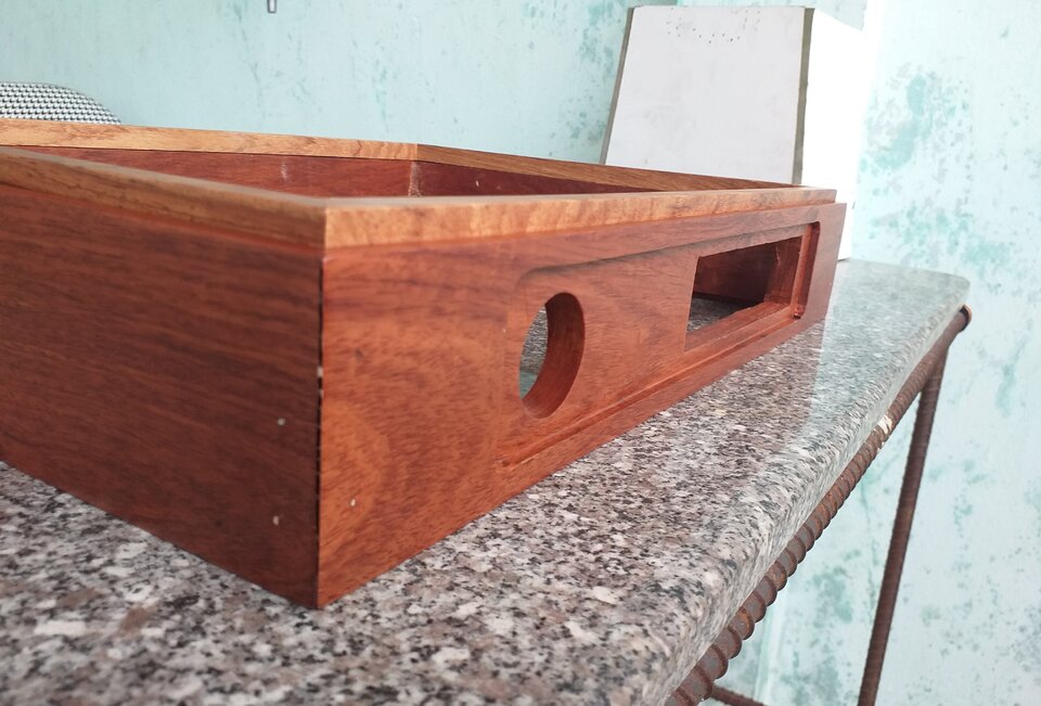

    Ban đầu em tạo gờ thấp cho khung gỗ để đặt lọt tấm mặt, nhưng sau thấy kiểu này dùng nhiều quá rồi, em làm thêm khung nẹp cao lên tạo điểm nhấn :p

    Hai tầng khuyếch đại cho 300b với bóng 6sn7 là quá nhiều. Khi hãng thường khai thác max công xuất bóng. Thường anh em hay nghe xìu xìu nên sẽ rè khi vặn lớn.
    Bác giảm cao áp tầng đầu để được như ý khi max volume.
    Theo em chơi max công xuất bóng cho đỏ phiến cho đã. Chứ bộ bóng đó chơi xìu xìu thì có khi mình die trước nó.

    Đúng bạn! 1 tầng thôi, 2 tầng là vỡ tiếng

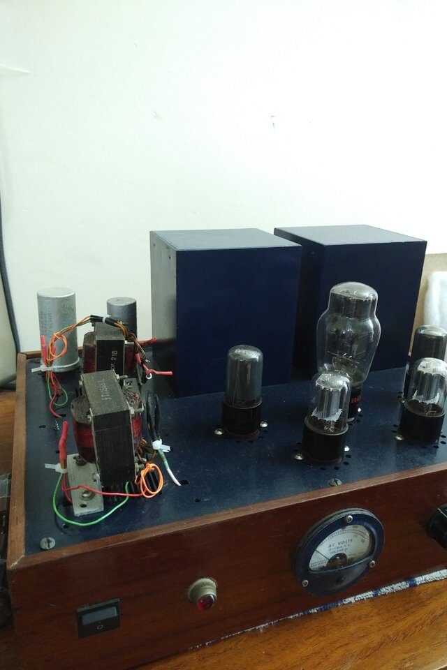

    Mình còn rảnh rỗi vì covid lên cũng muốn qui hoạch lại con 45se .để nó nhà inox thấy lạnh lẽo quá .dạo 1 vòng tham khảo thấy có 2 mẫu này tạm tạm

    Có thể theo bác em giảm áp tầng đầu. Còn max công suất cũng dễ em chạy I 8ma thì bóng đỏ lừ :p

    Thực ra khi nghe cũng chẳng lúc nào mở lớn, em muốn khai thác 2 tầng luôn, chứ xưa chạy 1 tầng rồi.

    Mẫu 1 trông đơn điệu, mẫu 2 thì như cái bàn trà.
    Cá nhân em không thích 2 mẫu này.

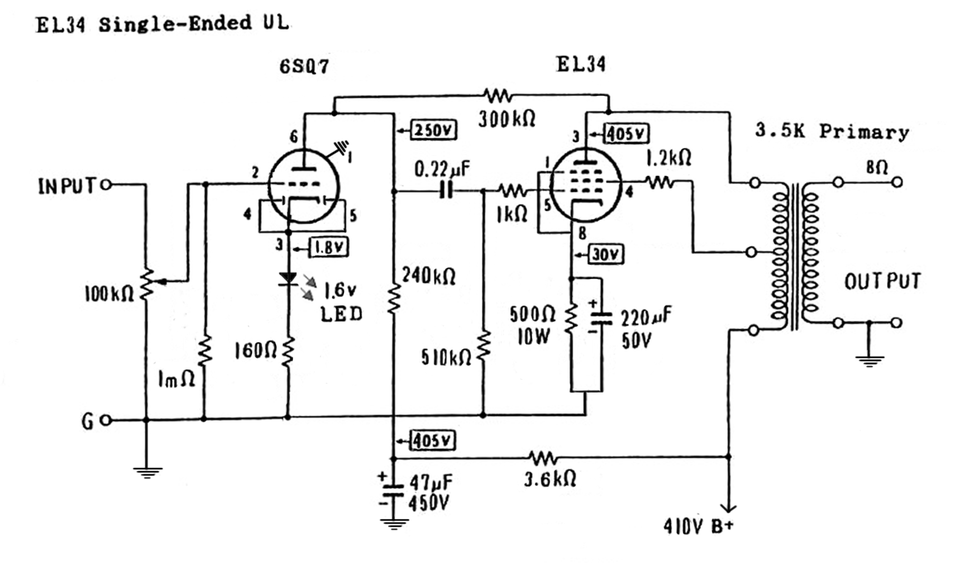

    Cảm ơn bác. Có thời gian em sẽ thử, hiện đang chạy 12ax7_El34 hồi tiếp âm, âm thanh chưa tốt lắm.
    Bác còn bàn nào rõ hơn không? OPT sơ cấp bao nhiêu K?
    Có sơ đồ chạy áp cao nhưng cục nguồn em không đủ áp.

    Bác PM nhé, em có gửi file pdf để đọc rõ hơn. OPT của em 3k5.

    Bác định theo mạch này à. Với B+ mạch này em dự là cao áp phải 700vol CT. Bác có nguồn áp thấp lắp mạch của em đi.

    Với 6sn7 1 tầng thì thiếu, 2 tầng cần chỉnh lại 1 tí là đc. Nếu có máy phát tần osc chỉnh Vol đến 3h mới bể sóng là hoàn hảo

    Làm xong em đang nghe bằng cảm tính. Để chạy tạm ít bữa em ngâm cứu điều chỉnh lại rồi lôi cái ocsillo ra cho nó hoạt động. Lâu rồi em nó đang ngủ đông :p
    Trong tuần phải lên chiến trường rồi. Cảm ơn bác.

    Mình định chuyển cái này sang nhà gỗ cho nó mộc mạc ấm cúng chút . Không có khiếu về thẩm mỹ lên chỉ biết đi tắt đón đầu kiểu khựa .Thấy mẫu nào hay hay thì mượn về sài thôi .
    45se này từ ngày làm nó đến giờ chưa phải nâng cấp gì .chất tiếng quá ư là ưng cái bụng . Từ đầu đến cuối tube 3 cực toàn tập . 2 cuc nguồn xuyến để dưới bụng .lên cũng gọn gàng .
