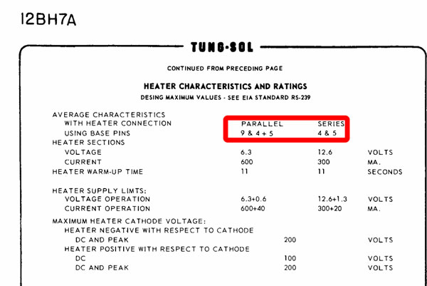

    Sau không biết bao nhiêu lần điều chỉnh nhưng không thể hết được tiếng xì,hết đi mass lại lôi datasheet của các bóng đèn rồi điều chỉnh đủ kiểu,một lần đọc lại bóng 12BH7(đã đọc tới lui cả trăm lần rồi)chợt ngộ ra sai lầm chêt là mình đang bắt theo chế độ series thay vì phải bắt parallel mới đúng.Đó chính là lý do lúc trước mình ráp mạch Sanei 211 chạy rất chập chờn và sau đó các bóng 12BH7 và 12AT7 không bóng nào giống bóng nào.
    Sau khi mệt mỏi căn chỉnh đến vài chục kiểu mạch xài 12AT7 vẫn không hết được tiếng xì,dù rất nhỏ nhưng thật khó chịu mình quyết định quay trở lại thử mạch Sanei 211 vì thấy có mạch của Uesugi và Ongaku cũng xài mạch fix bias,3 giờ chiều khởi công đến 9 giờ tối gần xong nhưng buồn ngủ,ngủ đến 1 giờ sáng làm tiếp,ráp loa thử vẫn ù nên nản quá quyết định sáng mai trở lại mạch cũ đi nằm chờ sáng.Năm giờ sáng thức dậy sao tiếng ù đâu mất kiểm tra kỹ lại vẫn chưa tắt máy nhưng tiếng ù đâu mất,lấy đồng hồ đo thì máy vẫn chạy bình thường.Mình thích mạch này vì ít linh kiện dễ đầu tư đặc biệt chỉ xài 1 bóng 12AX7 nên có thể cố đầu tư bóng đỉnh cao.
    Cuối cùng sau gần 1 tháng hoc,hành thu thập được rất nhiều kinh nghiệm,kiến thức quí giá và nhất là hoàn thành được niềm mơ ước từ lâu.Chắc rằng mọi người cũng chia sẻ niềm vui với lão già dốt mà liều này.Xin cảm ơn sự nhiệt tình giúp đỡ và động viên của tất cả mọi người đặc biệt là bác @My FB,bác @minhhp6365,bác @nguahoangphonui luôn nhiệt tình chia sẻ giúp đỡ.

    Còn vấn đề đốt tim cho bóng chân tăm em cũng chưa hiểu lắm. Nguồn 6v3 mà đốt 12v6 không đủ áp thì bóng không lên được, chứ đấu ngược lại thì bóng phải toi rồi chứ nhỉ.

    Nguồn của MS_UVD là 6V mà mình đấu vào chân 4 và chân 5 tức là theo chế độ series,nếu đấu như vậy thì phải đấu 12V mới đúng.Còn parallel xài 6V thì phải đấu một cực là chân 9 và một cực là chân 4&5.Theo schematic thì một nguồn 6V3 xài cho bóng 12AX7 và một nguồn 6V3 xài cho 12BH7.

    Nguồn 6v3 bác đấu series thi sao nó chạy? Đấu lại thì ok rồi. Theo mạch trc nếu bác đi dây ít sai sót thì tiếng xì chủ yếu do gain lớn
