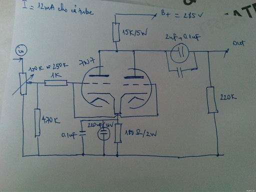

    Lâu lâu vào thớt em nghịch dại chút. Chuyển qua xử cái shema của bác thấy hay hay. Bác mần lâu rồi mà giờ em mới theo được nè. Không có bypass silver mica em chơi đại ero :)

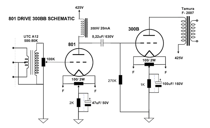

    Chào bác @My FB , với sơ đồ này của bác có cần thêm pre nữa k?
    Cảm ơn bác nhiều!

    Chào bác
    Sơ đồ trên đủ thúc cho bóng công suất 300B nên không cần Pre nữa bác nhé. Ngoài ra tải chocke cho 801/VT25 chỉ cần 60H/20mA là đủ xuống 20Hz rồi bác nhé.
    Chúc bác thành công với mạch trên

    Vâng cảm ơn bác nhiều. Theo sơ đồ trên dòng lái VT25 là 15mA, dòng đèn công suất 300B là 70mA. Em định điều chỉnh Ia (300B) còn khoảng 65mA, thì chỉ cần điều chỉnh B+ hay phải điều chỉnh cả B++ nữa vậy bác?
    Thanks!

    Chào bác
    Bác chỉ cần tăng Rk của bóng 300B lên thì Ia của bóng 300B sẽ giảm xuống.
    Đơn giản vậy thôi bác
    Chúc vui
