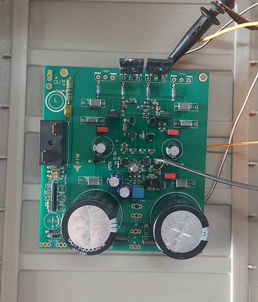

    Mạch này mua online bác. Rắp sẵn linh kiện. Về mua thêm sò. Có test sơ thì ổn. Phải có mạch đóng trễ loa.
    Đang tính mua bộ vỏ class a. Chứ chế cháo không có thời gian nữa.
    Cái ampli ít linh kiện vẫn nghe mãi từ lúc đó đến giờ. Trung treble cực hay. Chỉ có bass hơi non. Có anh bạn tới nghe ghiền quá mượn mấy tháng rồi chưa thấy trả. Chỉ than hơi thiếu bass. Tính bữa nào trả thì thêm bóng pse cho thêm tí bass.

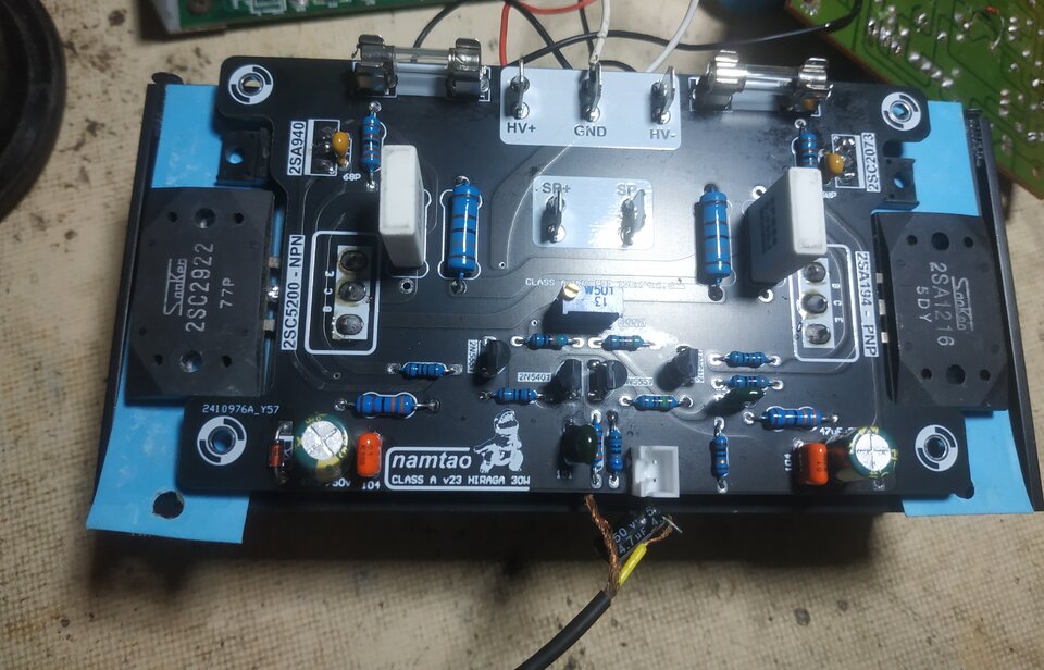

    IMG_20231029_173430.jpg Về phần bán dẫn trên thì ưu tiên năng mua hơn. Chứ diy đất đà nẵng kiếm linh kiện khó quá.

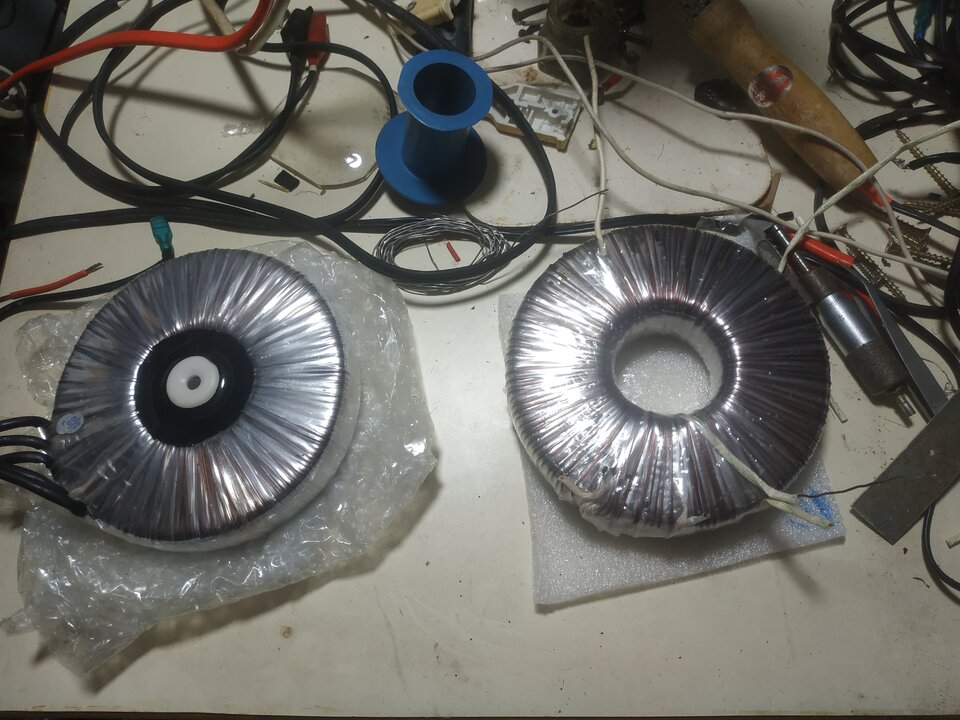

    Mới mua được 2 cục nguồn. Vào 100v ra 30v. Tính nối tiếp 220v và 33 - 0- 33. Nắn lọc choke input giảm volt tăng dòng.
    Board trên tác giả khuyên dùng 35v +-.

    Thêm cái đèn led không lạc đề kìa bác :D
    Làm class a nóng lắm.

    Em có 2 cục xuyến. Mà nó chỉ có 110v ra 30 v. Giờ nắn lọc nguồn đôi thì nối nối tiếp cắm 220v ngỏ ra được 30v 0 30v.
    Áp sau nắn 50v 0 50v. Hơi cao với board class a trên. Nên tính giảm áp bằng choke input.

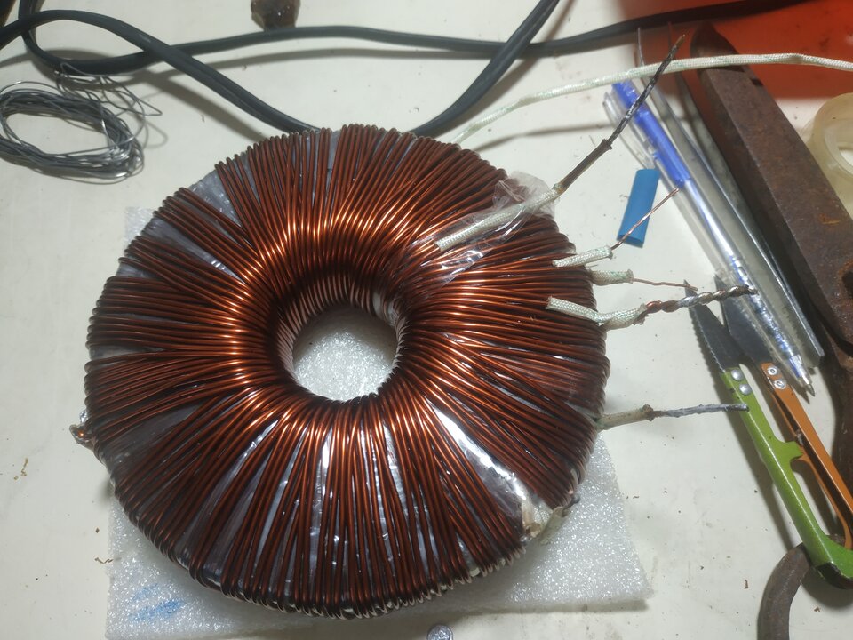

    Sau vài tuần ngâm cứu thì quyết định đục em nó ra quấn thêm cho đủ 220v. Dây sơ đang quấn 0.85. 3 vòng trên volt.

    Xin chúc mừng. Vậy là cần quấn thêm cuộn 110V nữa theo phép tính thì
    110 x 3 = 330 vòng.... Kể hơi khổ ải nhưng nhằn được... Tuy nhiên cuộn thứ cấp vẫn là 2 cuộn 30V sau nắn lọc vẫn còn cao ngất ngây : 30V x 1,4 = 42 V...
    Sao đã mất công làm cuộn sơ rồi thì ngồi nhẩm tính để sao cho 2 cuộn thứ nó có điện khoảng 25 V nhỉ...
    Muốn vậy chỉ cần thêm cuộn sơ ít vòng nữa thôi... Đằng nào cũng chỉ dùng máy cuốn chạy cơm

    Của nó 100 ra 35v. Cuộn 35v là chập 2 dây 0.85mm. tách ra được 70v. Cộng tổng lại được 170v rồi bác. Em quấn thêm khoảng 30v nữa. Vì khi cắm 100v dòng không tải chỉ 2mA nên em giảm bớt vòng dây. Cắm 220v.
    Cuộn thứ cuốn mới. Chắc mua dây 1.2mm. cuốn 0-25-35v CT. test thử với board class A trên mà ổn em dùng 1 cục. Không ổn thì làm thêm cục kia nữa.

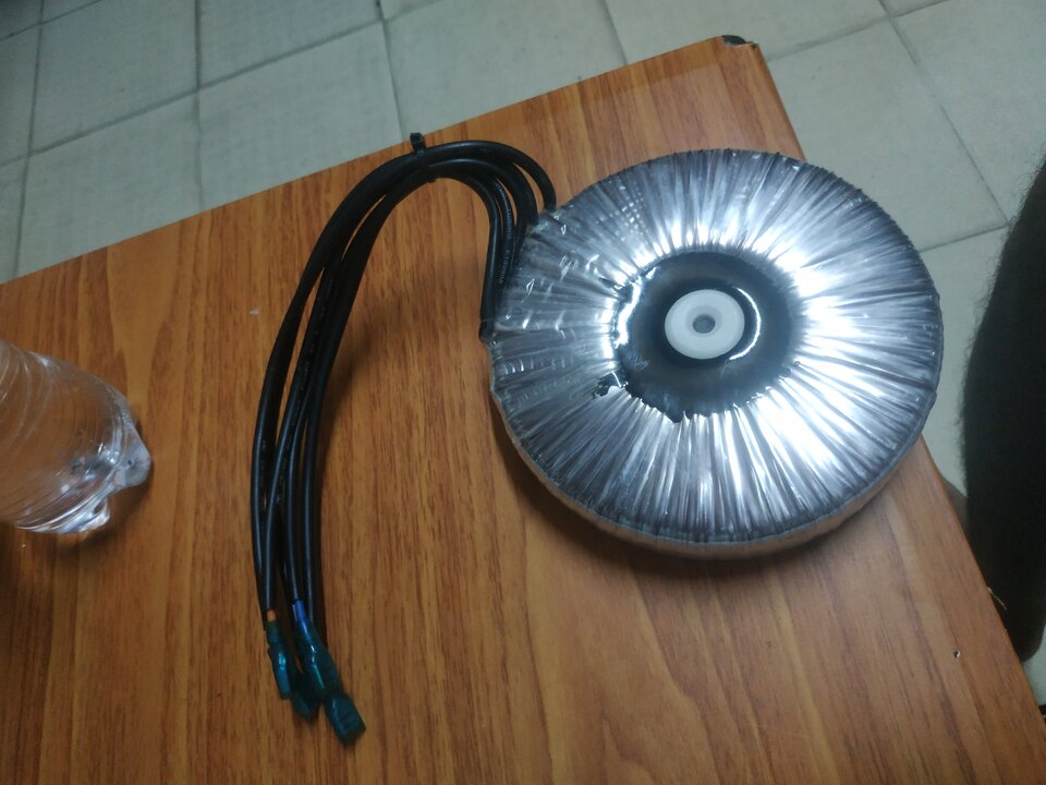

    Chủ nhật mất buổi sáng. In 220v. Out 25-0-25.
    Dây thứ 1.5mm. cuốn kéo đau cả tay.
