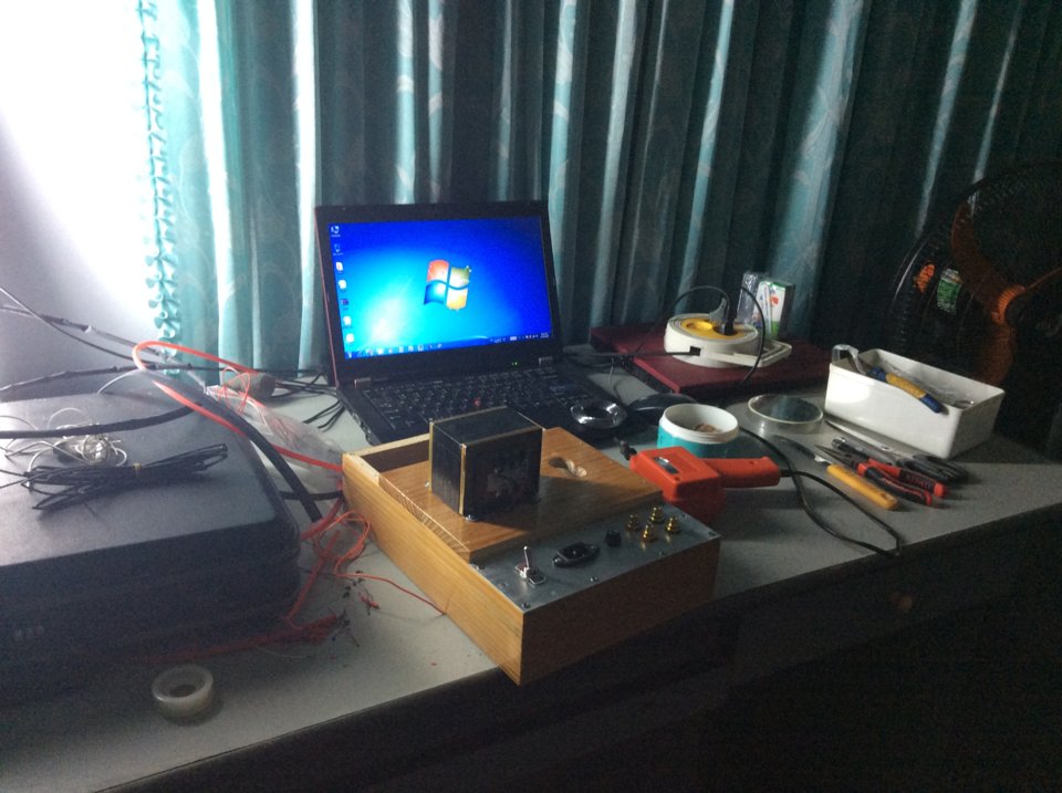

    Có bác rock rùi em không ngại gì mà không treo áp. vẫn còn tập sau :p món này khổ lém ai ơi :p

    Suy yếu thành áp thấp rùi bác. những một số nơi vẫn còn ảnh hưởng, quê mình vất vả bao năm rùi nhưng vẫn hiên ngang giữa đất trời.
    Em cập nhật tình hình đây.
    Chiến trường em đêm nay :p

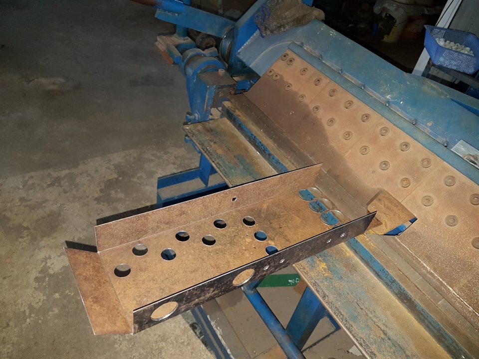

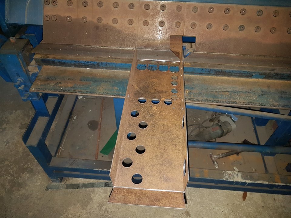

    Hơ, em nói cách sấy khô vecni hồi nào nhể?
    Nàng thôn nữ của em sáng nay cho vào viện thẩm mỹ để ... đục lỗ và gấp nếp quy củ. Tội nghiệp em nó, đang trinh nguyên tự nhiên bị mang ra cắt xẻo rồi đục cả mớ lỗ. Nhưng muốn thành hình thì phải vậy, chứ ở trong xó mãi thì sẽ thành tấm sắt rỉ

    Vâng bác. Em vừa quấn 1 lớp, vừa làm 1 hớp như vậy, nhanh thì 1 tuần 1 cục. Món này tà tà mới ko bị nản.
    Em thì lâu ngày rồi mới đụng đến đồ nghề. May mà khoét vẫn tròn trịa. Em làm nhờ tại xưởng ông bạn hàng xóm.
