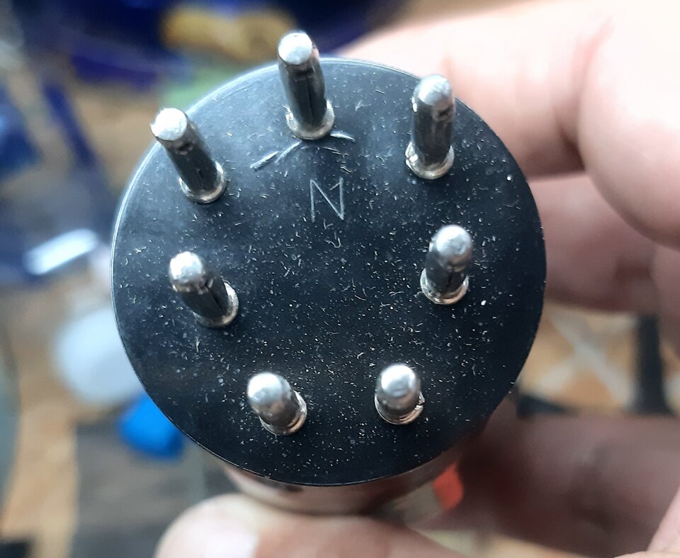

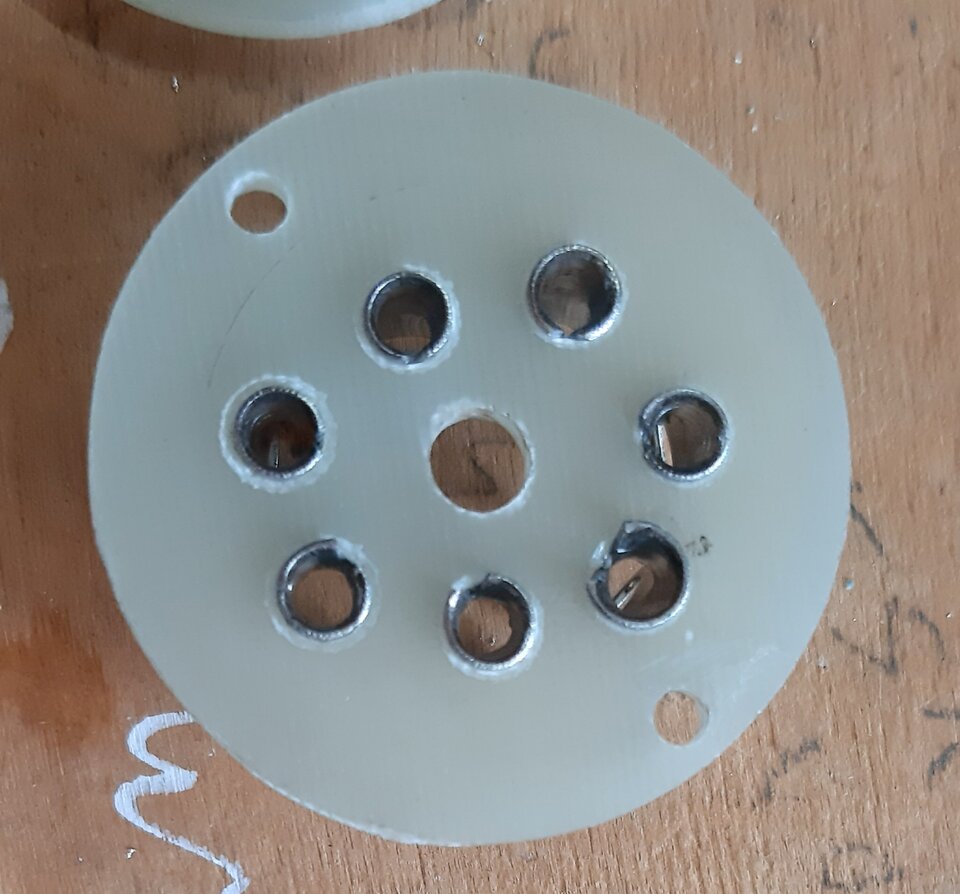

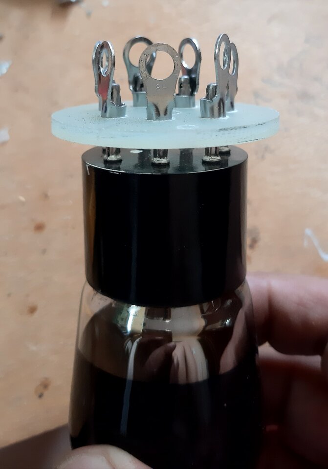

    Thưa các cụ .có lẽ từ ngày bập vào đèn đóm đến giờ . Với 300b huyền thoại thì chưa chematic nào hợp với gu nhạc của em .Chỉ duy nhất có chematic shishido thiết kế là ở lại được 3 năm rồi . Cố tìm cặp 6f6 tốt tốt 1 chút xem có hay lên chút nào không .lặn ngup mò mẫm mãi thấy có ông anh nhà 6f6 . Khổ cái cổ quá lên đế sài B7 . Soi kỹ thì chân nó cấu tạo gần giống jack bắp chuối. Trong đầu có y ́ nghĩ đế đèn DIY ĐƯỢC. Mạnh dạn cắp về khi nhận bóng đen thui lùi như maroc mới tinh tình tính tang .
    Hôm nay rảnh tiến hành đo chân đóng giày cho em nó .thực sự thì khó làm phát ăn ngay tuy chưa được xinh .
