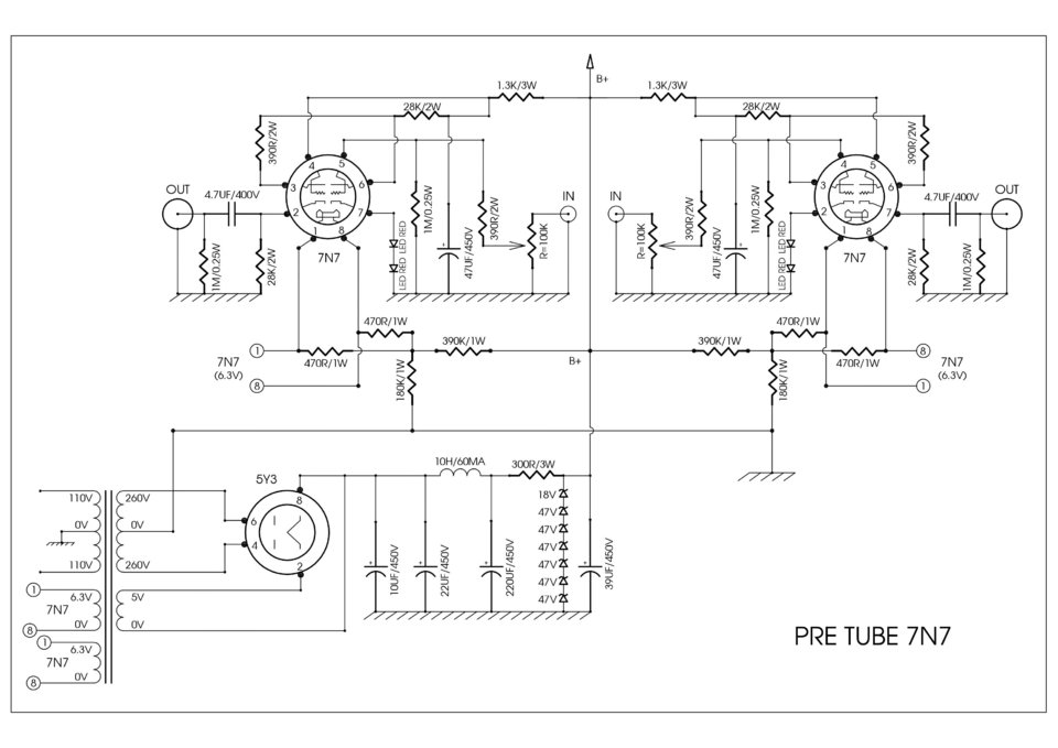

    Cũng trầy da tróc vảy :D Bản hoàn thiện đây ah :p

    B có thể bỏ quách con trở stop grid 390R đi cho đỡ lằng nhằng, nếu có cho thì cho ở phần input trở 1k.
    Shema b vẽ lại vẫn sai :D, b kiểm tra tụ lọc sau trở hạ áp 1.3k, rồi tín hiệu từ anode triode 1 vào lưới của triode 2...
    Phần treo áp đốt tim cần 1 tụ // trở 180k, 1 chân của đốt tim nối với điểm này, k đấu cả 2 chân.

    Đã bảo là để như cái mạch bác My mà hàn.
    Đi mạch cho đẹp mới khó và đáng làm,
    Mạch đẹp thì tìm bác Người đẹp Bình Dương hoặc ông Yeser mà ngó :D:D:D

    Em đã xem lại thì thấy vẫn sai thật. Bác "ngựa hoang" nên đổi kênh L: chân 3 với chân 4 và ngược lại vì chân 3 là Anode, chân 4 là lưới. Tương tự như thế bác đổi kênh R: chân 5 đổi sang chân 6 và ngược lại vì Anode là chân 6 lưới là chân 5
    Nêu dư tụ thì nên làm, không dùng tụ ở chỗ này cũng không sao cả. Nên dùng trở 47+47 Ohms ở chỗ này cho nó giống với 300B :D

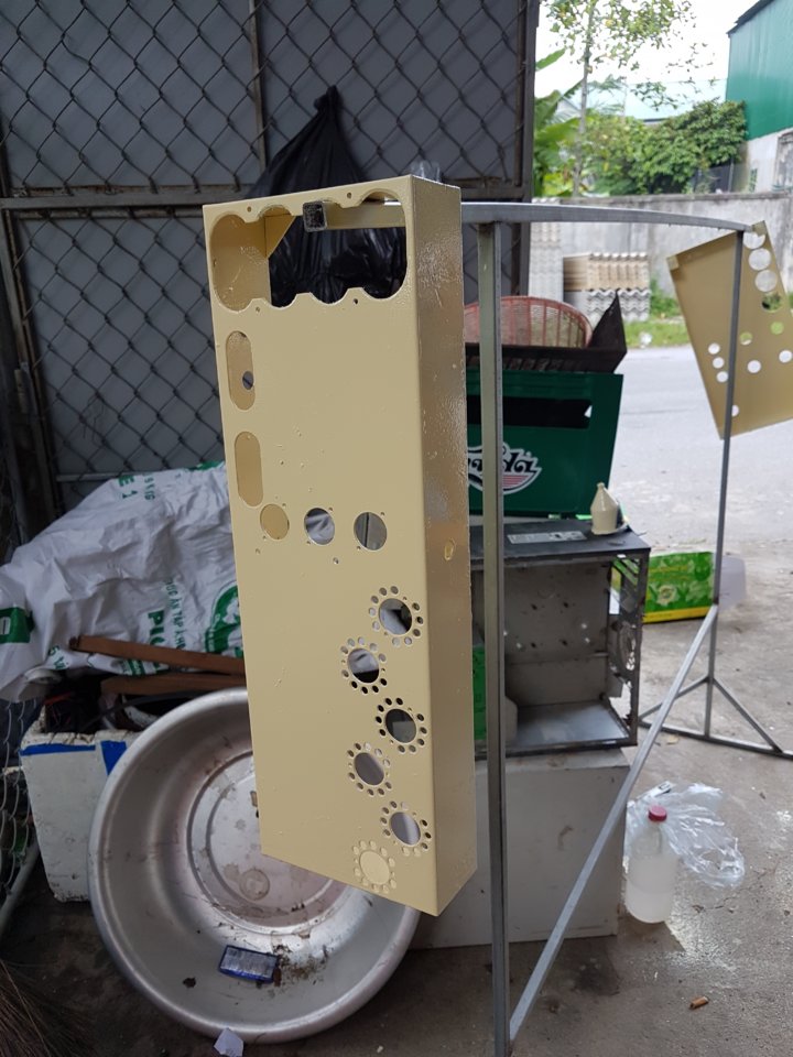

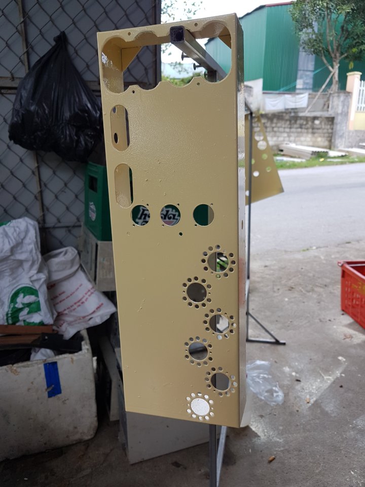

    Đây, sô hình chassis, màu kem cho cổ điển. Em chỉ thích đồ audio vintage thôi hà.
    Giờ thì ... cất kho hổng lo rỉ sét nữa 20180819_152018.jpg 20180819_152047.jpg

    Em đã sửa ngay kẻo khi hàn lại quên :p

    Trời rất đẹp và chassis cũng rất đẹp, mấy cục gì gì đó... trên chassis cho tông màu tối là nổi ngay chủ đề :)

    Lâu rồi ko sơn, hôm đó cái tay ko chừng, xịt ko đều làm mụn nhọt và loang đôi chỗ,
    Thôi kệ, cụ khen đẹp là ổn rồi.
    Còn cái này ... có đẹp hôn?
    P/s: chính thức ... tái nghiện 20180823_231750.jpg

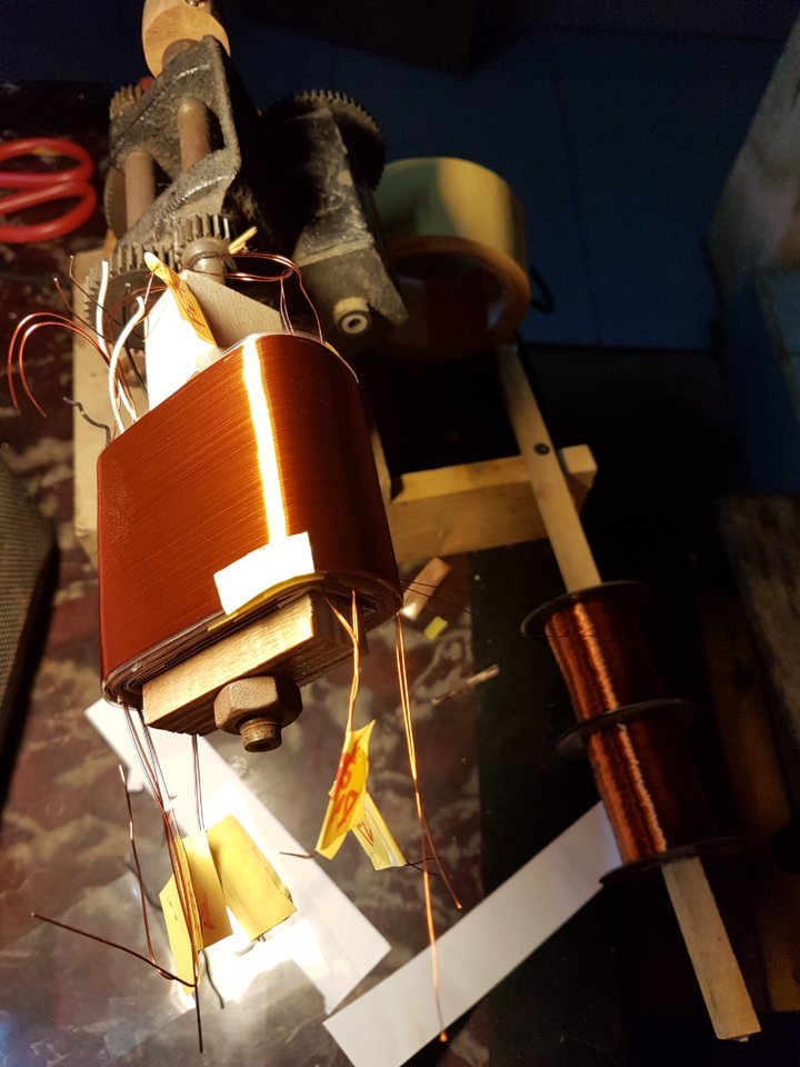

    Quấn dễ mà
    Chỉ có thiết kế mà quấn mới mệt cái đầu
    Có cái máy quấn như bác Hoangphung mới khó

    Cái máy em độc quyền mà.
    Giờ em quấn opt sơ cấp phải quấn thưa ra. Chấp nhận chật cửa sổ. Nhưng đạt dãi cao.
    Lundal quấn máy CNC vậy đó. Thưa rít. Em nghiên cú kỉ rồi.

    Bác quấn đẹp thế! Chơi dây ra sát ngoài luôn ah, ko sợ sổ dây hả bác

    Bác ấy quấn xong một lớp. Hớp một ngụm. Khè một cái. Dây khô cứng. Quấn tiếp...:D.

    Nhìn hình chassis của Bác to vãi khủng, chiều dài chắc tầm 80 phân trên.
    Bác quấn có mô tơ không mà đẹp thế. Em quấn bằng tay cuộn hơn 2500 vòng mà đau buốt và phồng hết bàn tay (quay từng nửa vòng một). Bộ môn quấn này với em thật vất vả

    Kích thước là 14cm x 42cm x 5.5cm cụ ạ
    Em quấn tay, cũng 2240 vòng bifilar
