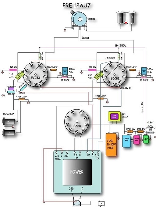

    Muốn nhận "xi măng, đá, cát" thì bác nên show cái mạch pre 12AU7 :D:D

    Mạch đây ah
    IMG_3725.JPG - Mạch này trước đây bác có tư vấn đôi chút rồi, em quấn 2 cuộn đốt tim cho 2 kênh để treo áp.
    - Em sẽ cho xây cầu bắc qua sông "ở 2 đầu nỗi nhớ":p

    Bác thử giảm trở thoát tầng sau 30K xuống 22K và gỡ bỏ tụ thoát cathode tầng đầu 100uF/ 36 v xem sao nhé ;). Thế cặp tụ em mới gửi cho bác vào chỗ cặp tụ Wima
    Mạch này giống hệt 7N7 em show :p:p

    Bác vẽ sơ đồ đẹp quá. Đẹp mắt thật. Nhìn mấy con tụ em lại liên tưởng đến mấy cái can đựng rượu nhà em. Đúng nghĩa là tụ!
    Bác nên bố trí tụ giá trị nhỏ tương ứng can nhỏ. Tụ to can to thì sẽ logic hơn. Hihi

    Em mới tháo bung bét ra ráp lại, giờ nom cũng tạm tạm.
    Bỏ tụ thoát katot tầng đầu 100uf/36v, chưa có trở 22k nên vẫn để nguyên trở thoát tầng sau 30k. em chưa thay tụ bác gửi ... tiếc quá đang để dành:D Bây giờ loa không rè nữa, cũng không ù, tiếng nghe lớn hơn nhiều, volume mở đến 9h là ổn, nhưng từ 10h -> max là bể tiếng, không khác gì cổng trường lúc tan lớp :(
    Quả bể tiếng này không biết có phải do pow không vì em ghép thử với el34se nghe rất tốt, volume 3h là cả làng nghe, tiếng tròn và chắc, vẫn bị bể tiếng nhưng phải nghe kỹ thì mới phát hiện được o_O

    Bác giảm B+ từ 280v xuống 250v nhé

    Như mạch này thì dòng là bao nhiêu ah. cách giảm B+ thì nên làm thế nào ạ. em vẫn lơ mơ về vấn đề này lắm, mong bác chỉ rõ cách dùng thông số trở, tụ và giảm trước đèn hay sau đèn nắn o_O

    Bác dùng VOM đo điện áp:
    - Chân 1 và chân 6
    - Chân 3 và chân 8
    - Điện áp trước và sau trở 150R của B+
    Rồi Post lên

    Em đo đây ah
    - EVN: 222v
    - Chân 1 và chân 6: 168v
    - Chân 3 và chân 8: 122v
    - Điện áp trước và sau trở 150R của B+: 279v và 276v
    - CT của 6.3v (3.15-0-3.15): 135v

    Bác đo như vậy là chưa đúng.
    Ý của em là:
    Bác đo các chân em nêu ở trên so với ground (mass) chứ không phải là đo các chân đó với nhau
