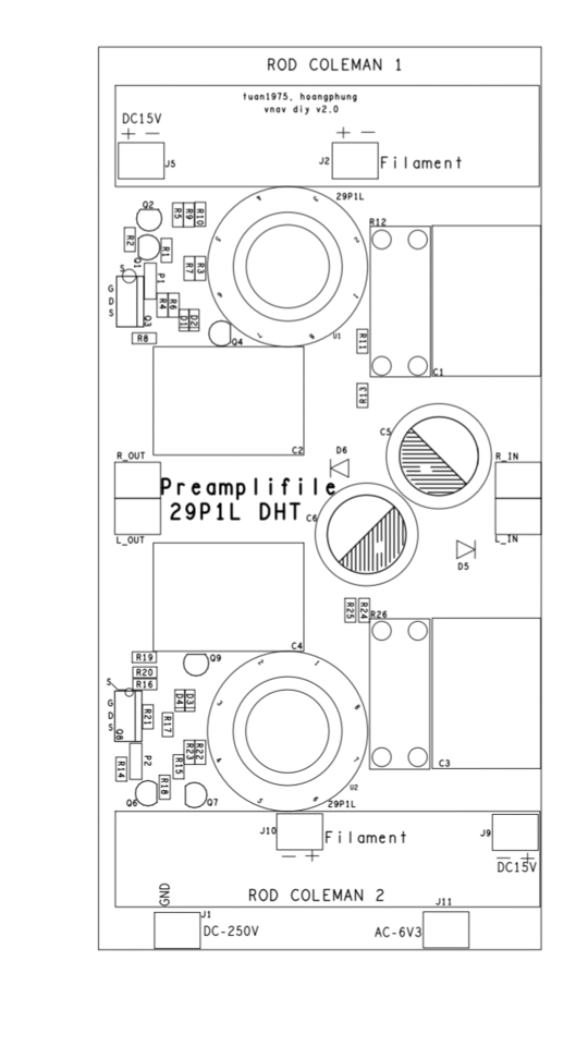

    Thấy bác Ngựa diy pre mà lòng em nôn nao. Em cũng đang thụ tinh ấp trứng cái pre.
    Mạn phép bác hoangphung đăng cái ảnh để nhận gạch ngói của các bác. Ko biết hay hay là dở!
    Xin ý kiến các bác đi trước!

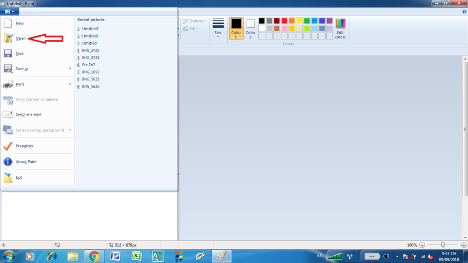

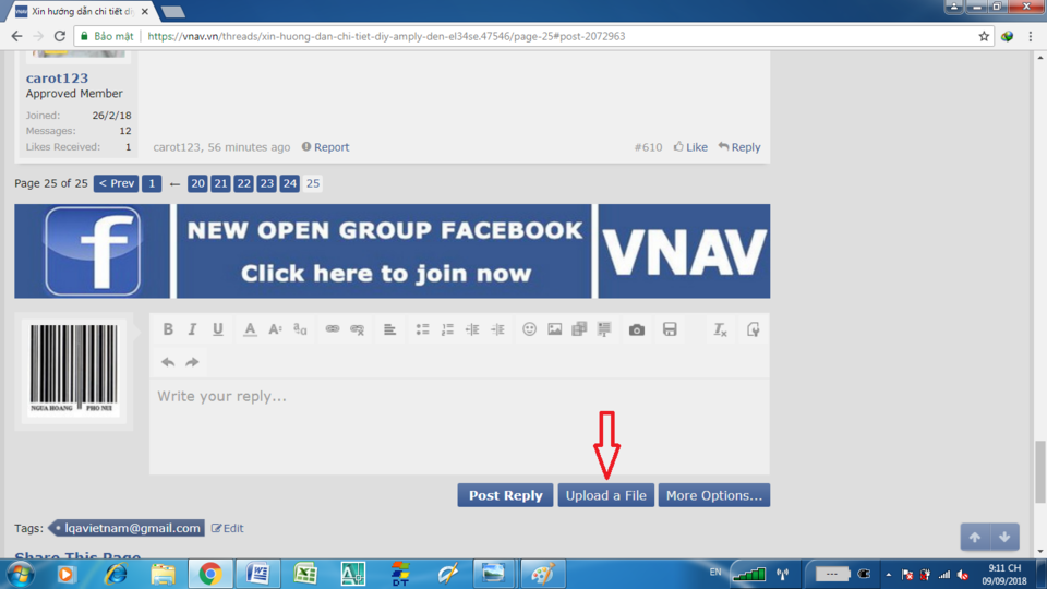

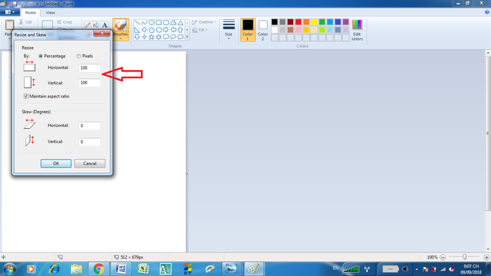

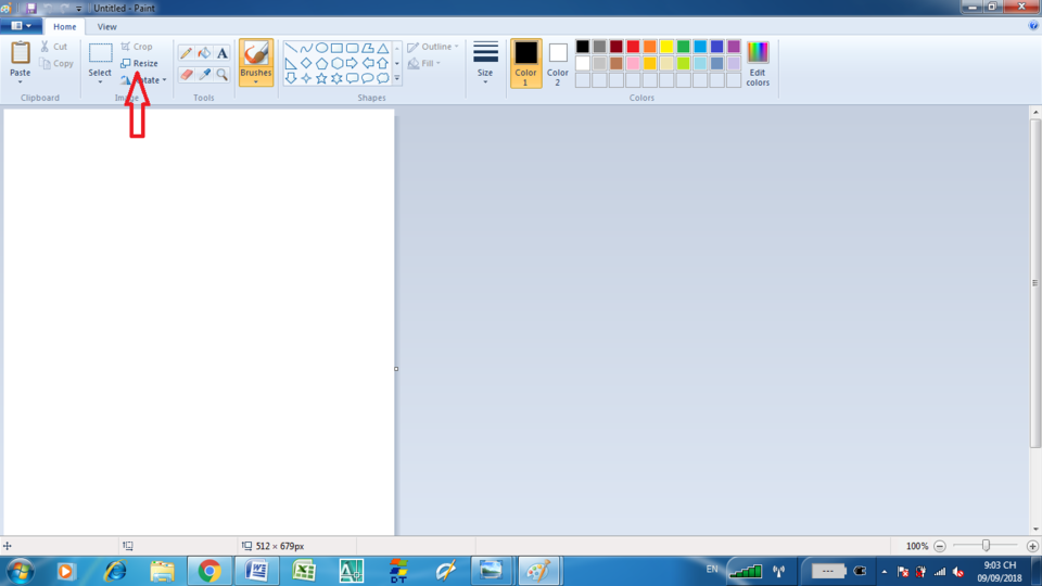

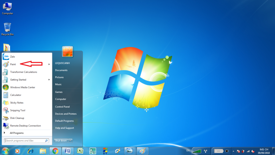

    Còn để đưa hình lên bác làm như sau (em sử dụng hình ảnh bác dễ theo dõi):
    Trong trường hợp hình ảnh có dung lượng lớn sẽ không Upload File lên được, lúc đó phải giảm dung lượng của hình ảnh xuống. Hình ảnh giảm dung lượng thì đương nhiên độ phân giải (pixel) sẽ giảm, để giảm dung lượng có rất nhiều cách như Photoshop hay các phần mềm chuyên dụng... nhưng cách đơn giản nhất là dùng tính năng Paint có sẵn trong Windows (Tính năng này Microsoft đã khai tử từ Windows 10)

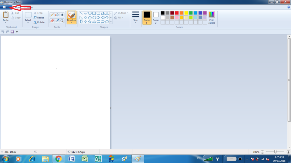

    Để sử dụng Paint thì làm như sau:
    Vào Start Windows, mở Paint
    Chọn Paint
    Chọn Open để đưa hình ảnh vào
    Tiếp theo chọn Resize
    Điều chỉnh Horizontal và Vertical giảm xuống
    Untitled4.png Sau đó OK và Save (Ctrl+S)

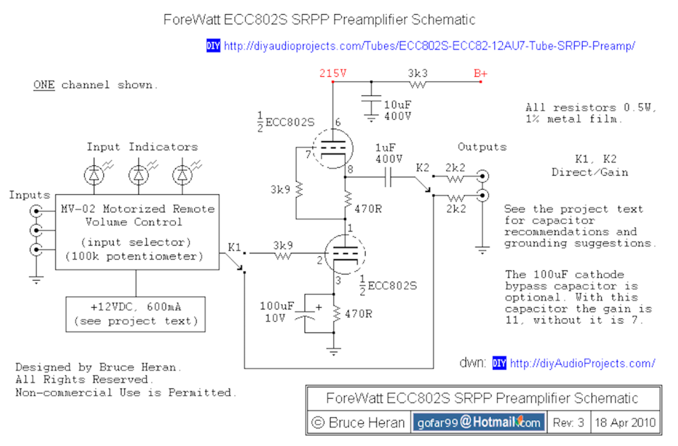

    Mạch pre như vậy ổn, vấn đề là bị dư gain thôi. Bác có thể gắn thụ thoát tầng đầu lại để giảm gain hoặc chuyển sang dùng Mạch SRPP để giảm gain đi một ít

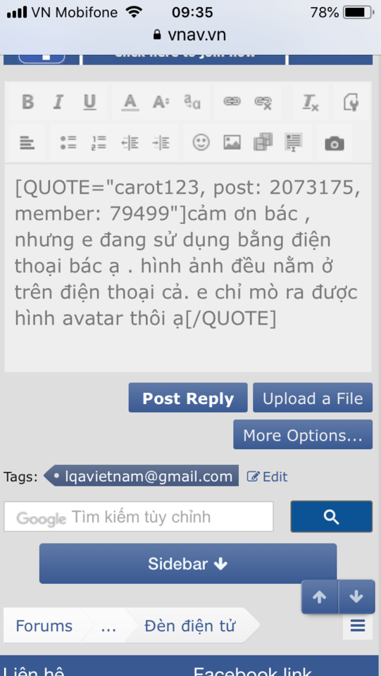

    cảm ơn bác , nhưng e đang sử dụng bằng điện thoại bác ạ . hình ảnh đều nằm ở trên điện thoại cả. e chỉ mò ra được hình avatar thôi ạ

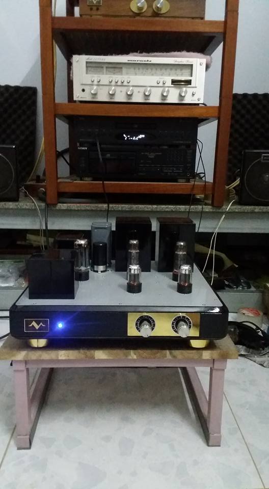

    el34se
  13. My FB

    Post hình từ điện thoai còn dễ hơn trên laptop đó bác. Sau khi viết bài bác chỉ cần lick vào Upload a file sau đó nó sẽ yêu cầu bạn cho phép truy cập vào thư viện ảnh của bác, bác đồng ý, nó sẽ show hình và bác chọn hình là nó sẽ tự động load hình lên

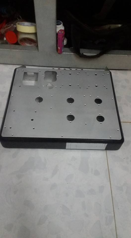

    Đã làm đc j đâu mà chả kín hả cụ
    Em định ráp con pow, nhưng đang nản vì ráp pow lằng nhằng nhiêu khê quá.
    Thấy cụ ráp rề, em ngồi ngẫm nghĩ là mình có đủ linh kiện rồi mần rề khỏe hơn, nên quyết định quay lại diy bằng 1 con rề oánh dấu phát.
    Khổ nỗi em lại nghiền đồ audio vitage, nên ngâm cứu món chassis hơi lâu, và quyết định làm cái chassis rề mang phong cách vintage receiver, mặt nhôm vỏ gỗ.
    Hai ngày cuối tuần chạy ra cửa hàng nhôm kính, kiếm miếng nhôm khung cửa, chỉ nhôm về hì hục làm đc có chừng này.
    Mụ vợ đi qua đi lại, chọc ngoáy: " Đợt trước làm thợ cửa săt, giờ chuyển thành làm thợ nhôm kính rồi hả anh?:(:(:(
    Đây là con dac tda1541 dùng chạy Pi3, buffer tube và thêm 1 mạch rề cho nó nhiều đường ăn chơi
    Thứ 7, chủ nhật sau về mần tiếp :)
