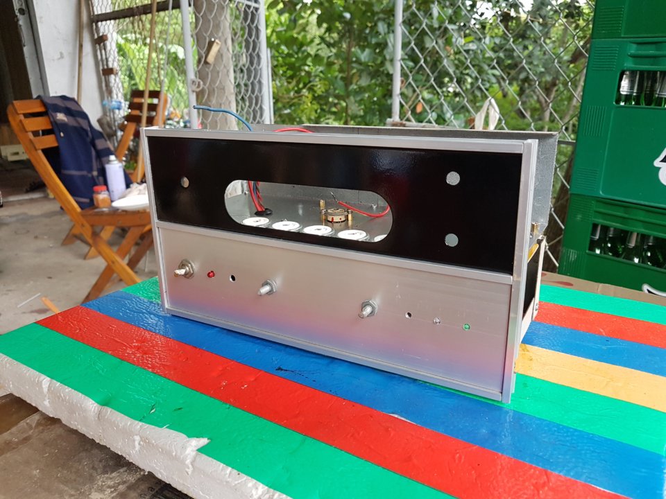

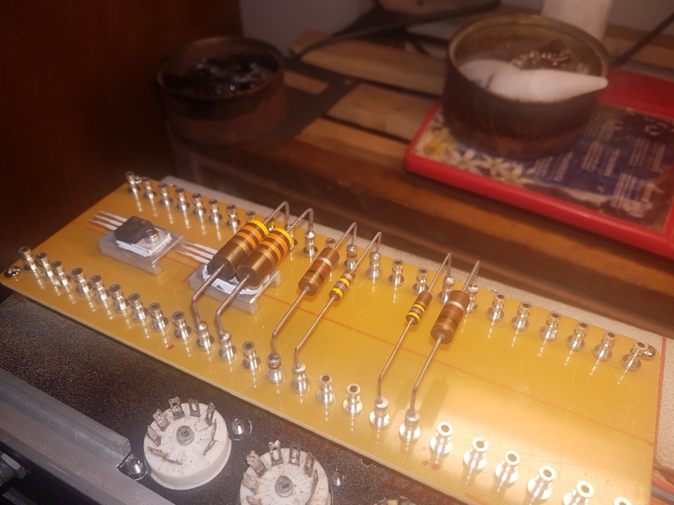

    Bác làm đẹp thật, tay nghề cao khiếp, trông cái rề nhôm có ô van cửa sổ em cứ liên tưởng tới "business class aircraft" trong đó còn có mấy cái đèn nhìn vào là lung linh ngay :D

    Còn thiếu tấm kính với cái vỏ gỗ cụ ạ
    Tất nhiên là mấy quả đèn trong ý sẽ đốt lung linh, thay cho cái mặt hiển thị sóng của receiver. Một kiểu thiết kế râu ông hàng xóm cắm cằm cô chung bờ rào ;)
    Cụ cứ hay bảo em kín tiếng, chẳng qua là em làm rất rất chậm, mạch mới đc có chừng này mối hàn, đã nghiện đồ vintage thì chơi luôn linh kiện vintage, bổ rẻ, ngon hay ko thì tùy hên xui

    Trước đây em cũng có ý định làm rề chạy thêm tầng dac; Pi3, buffer tube đỡ tốn thêm chassic, kiếm mạch pcb ráp cho nhanh, nhưng bác My gạ gẫm...:p thôi thì quất luôn em rề.
    Nhìn cái trạm hàn là biết chuyên nghiệp rồi, em thì làm nghiệp dư thôi, tính vẫn rất cẩn thận nhưng cứ muốn ăn xổi, để lâu quá khó chịu nên làm xong thấy không vừa ý lại tháo bung bét ra làm lại :D
    Em nghĩ là quán nhà bác rất đông khách, mỗi lần bác hì hục làm chắc có cả tập đoàn xếp hàng vừa lai rai quán nhà bác vừa xem bác biểu diễn, cô vợ nhà bác phải tự hào lắm đây :p còn mụ vợ nhà em mỗi lần tha gì về là làm toáng lên, bảo hết phá cái này đến cái kia :D

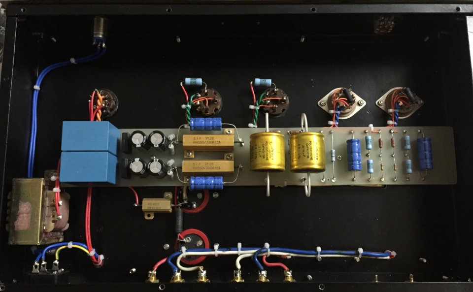

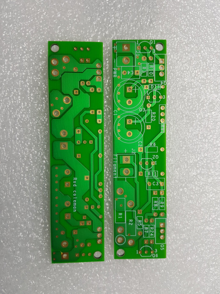

    Em cũng làm pre. Mới làm dc thế này! Các bác bàn tán em thấy xốn sao.

    Hình như rod coleman nung tim

    Vâng bác. Nhưng phiên bản chế cháo của em. Hihi

    Trở bác thửa đâu đẹp thế? Trỏ em với bác ơi!

    Đây là phiên bản v1.0 của em. Chả mấy khi dc khoe. Các bác ném sỏi thôi nhé. Hihi

    Hình như bác định làm 4p1l pse, tốn Rod phết

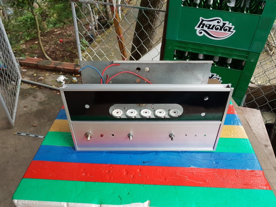

    Bác cho em hỏi con heo bác cho vô rọ vậy, bắt nó ra làm sao nhỉ.

    Hihi. Cái này cho nó chắc bác ơi!.
    Lúc đầu em ko biết nên cho thử kéo mãi ko ra. Chắc lấy kéo cắt bớt nhôm để kéo ra!

    Vậy là bác ngựa cũng bị à. Em cũng bị rồi nhưng em kg có nói . :D:D:D.
    Dũa mấy cái đinh tán. Lấy 4 cái miếng sắt ra.
    Đưa 2 ngón tay vào rãnh kéo con heo ra.:p
    Xả chì hàn ở tâm cái đế. Lấy cây kim chọc ở dưới lên con heo nó chạy ra. Kiểu này chắc mấy bác rành...:D

    Em làm theo cách này và đã chụp được con heo :D
