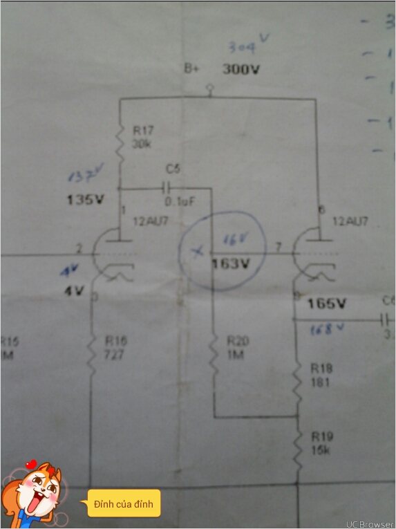

    TMPDOODLE1537333576695.jpg Các bác giúp e với , vừa lắp xong pre 12au7 này đang chạy nhưng điện áp đo thì không đúng như theo sơ đồ , chổ e khoanh tròn , sơ đồ ghi 163v nhưng e đo chỉ có 16v thôi

    Qua tụ nối tầng mà vẫn còn áp DC lớn vậy hả b?

    Chỗ đấy đo Dc sao đc bác. Thế là thông số chuẩn rồi. Mạch shine7

    Chổ đó vẫn có dc dưới catot lên.
    Mà bỏ quách con tụ c5. Trở 1M.
    Thay trở 15k bằng 12k.

    theo ý của bác là e sẽ nối trực tiếp từ chân số 1 đến chân số 7 luôn và bỏ hẳn tụ c5 và trở r20 luôn , sau đó thay trở r19 bằng 12k , vậy sẽ hay hơn hay sao bác ? nhờ bác giúp e rõ hơn ạ . cảm ơn bác

    dạ trong sơ đồ thì nó ghi vậy , khi e đo thì que đen e cắm ở mass còn que đỏ e cắm ở chân số 7 , đo được 16v cả hai kênh đều như vậy . đúng sai thế nào bác cho e vài lời , e làm thì được nhưng tính toán thì e thua . cảm ơn bác

    Đo vậy là đúng rồi, nhưng bác đo ở thang AC hay DC? Bác đo AC và DC xem kết quả thế nào.

    Đúng rồi, theo ý cụ hoangphung.
    Bỏ luôn R18, thay R19 = 27-30k

    e để thang dc , ac thì e chưa đo

    Đo AC xem sao, không hỏng đồng hồ đâu.

    đo ac thì bật thẳng về ạc trên đồng hồ còn que đo thì que đen vẫn cắm vào mass và que đỏ thì cắm vô những nơi mình cần đo phải không ạ ?

    Thay vì đo bác lấy mỏ hàn xả con tụ nối tầng và trở lưới. Nên gắn trở 1K nối tiếp tầng 1 với tầng sau, Thực hiện treo áo đót tim nếu hum noise cao
    Rồi thực hiên theo gợi ý này

    Tầng đầu 137v. Tần sau bóng đang chạy dòng 0.011mA.
    Thay trở r19 bằng 12k thì áp sẽ là 142v dòng 0.0118mA.
    Thay 27- 30k áp âm quá bóng xìu...

    Nếu cụ nói về mạch shine7? Thì có lẽ đang nhầm? Tầng đầu bóng chạy gần 6mA, tầng sau chạy 11mA. Khai thác bóng 12au7 căng đét còn gì ạ?
