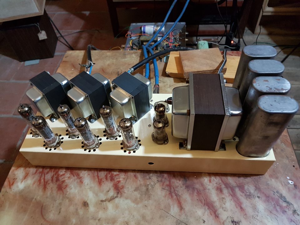

  5. rock0em_h_x
    rock0em_h_x Advanced Member
    25/1/11
    2.009
    111
    Hà Tĩnh - Nghệ An
    Cụ Ngựa về thăm người yêu cũ thời chăn trâu cắt cỏ ah?
    Cụ về đến Vinh nhớ ới em đi làm cốc bia cỏ. "Đẻn" Xuân Thành dạo này bị siết chặt rồi thì ta đi ăn món hầm sả khác cũng đc :D:D:D
    Dạo này diy món gì ở trỏng?
    Em cũng gắng làm cho xong cái tube amp đã lỡ khoét chassis và sô hàng với cụ đợt trước.
    Đến chiều CN vẫn chưa làm xong đc cọc loa :mad:
    Tối háo hức quá nên nối dây loa với dây opt nghe tạm.

  6. nguahoangphonui
    nguahoangphonui Advanced Member
    28/9/17
    2.389
    930
    Em có kế hoạch thay đổi nên lỡ hẹn quê nhà. Số ĐT của bác vẫn để dành chưa dùng tới, hơi tiếc chút nhưng còn nhiều cơ hội,... Vẫn nhớ ngày xưa đi Xuân Thành ăn Đẻn 7 món lại được khuyến mại thêm "1 món" có hương vị hơi lạ :D
    Dạo này diy món gì ở trỏng?[/QUOTE]
    Dạo này vẫn đang tìm hiểu, chưa ăn hỏi :p
    Tối háo hức quá nên nối dây loa với dây opt nghe tạm.[/QUOTE]
    Bác làm đẹp thật, em khâm phục bác. Từ khâu biến áp, chassis đến cách bố trí bài bản bắt mắt,
    Em vẫn nhận thấy rằng sản phẩm của bác luôn có mấy thùng bia làm nền :)
    View attachment 403364 [/QUOTE]

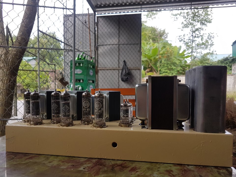

  12. rock0em_h_x
    25/1/11
    2.009
    111
    Hà Tĩnh - Nghệ An
    bóng công suất PL84 TFK dành cho con nhà nghèo nhưng háo danh :(:(:(. Bóng này dải trầm rất ấn tượng. Nó đốt 15V, chứ nó mà đốt 6.3V có khi em cũng ê răng với bộ bóng nos như chơi.
    Bóng tiền khuếch đại ecc83 TFK, khi xưa em làm 1 cặp mà ê răng mất cả tháng, vợ lo lắng tưởng em yếu răng yếu luôn cái đó, nhưng cạy mồm em em cũng ko dám nói là do cặp bóng này ;);)
    Bóng nắn PY80 damper diot trong tv, nghe đồn loại tube tube rectifier damper này ngon cỡ ... mấy bóng độc dược gz34, độ ồn chuyển mạch cực thấp và có cái tính đáng quý là sau gần chục giây thì hưng phấn nó mới lên từ từ đỡ hại các tube khác. Em thì ko có tiền chơi đồ gấu như GZ, em chơi mấy quả kiểu này cho rẻ. Độ ồn chuyển mạch gì gì đó thì chưa biết, nhưng mà đúng là cao áp nó lên rất từ tốn,
  13. nguahoangphonui
    28/9/17
    2.389
    930
    Bác làm cũng hay mà thuyết trình cũng hay. Mấy quả tube này là bác tự thiết kế mạch luôn ah. Giờ em thấy bác đăng đàn là mần luôn chứ ko thấy nhờ vả chứng tỏ bác thuộc hàng cao thủ rồi nhưng khiêm tốn, không như có một vài ông có tý... cứ tưởng bở vô bình loạn tung xèng làm cho con nhà người ta cứ ngẩn ra chẳng biết đi hướng nào.
    Mong muốn được học hỏi mà các bác ít xuất hiện quá nên thời gian thì trôi mà kiến thức cứ giậm chân tại chỗ.

  16. rock0em_h_x
    25/1/11
    2.009
    111
    Hà Tĩnh - Nghệ An
    Tự thiết kế gì bác, giờ em cứ theo datasheet mà mần, giống như thuốc tây, cứ theo đơn bác sỹ và đọc Catalog hướng dẫn sử dụng mà uống thôi.
    Còn cái gì ko biết thì hỏi, em đây thuộc dạng chúa hay hỏi mà :):):), cũng may anh em vnav nhà mình cũng nhiệt tình chỉ bảo
    Còn bình loạn tung xèng thì cũng có gì mà lăn tăn, giống như cuộc sống đôi lúc cũng cần anh em ngồi cafe chém gió cho cuộc đời nó tươi mát ấy mà. Thấy chém gió mà cứ ngẩn ra chẳng biết đi hướng nào, thì cứ ngồi yên 1 chỗ, nghe chém tiếp, kiểu gì cũng có ông chém trúng ;)
    Nhân tiện, em chém cho bác 1 phát nè: DIY đủ dùng thôi, đủ hay thôi, đủ trải nghiệm thôi. Nên dừng DIY trước khi ... quá muộn :D:D:D
