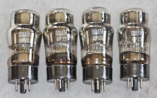

    6L6/6P3S trước e có chơi đèn 6P3S Dolam telam này nghe khá hay, thuộc hạng ngon bổ rẻ, b nghiên cứu xem sao

    Em chưa thấy bao giờ, bác ráp đèn này chưa, đặc tuyến có giống hệt 6p3c không ạ

    Cùng loại b ơi! Chất âm khá tốt, e thấy nó còn tinh tế hơn 6l6 hun khói của Mẽo

    Hay quá nhỉ. Bác mua ở đâu thế

    Cách đây tầm 7 năm, e mua ở shop Hưng bò, 2tr/bộ 4 quả

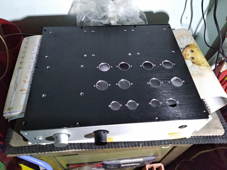

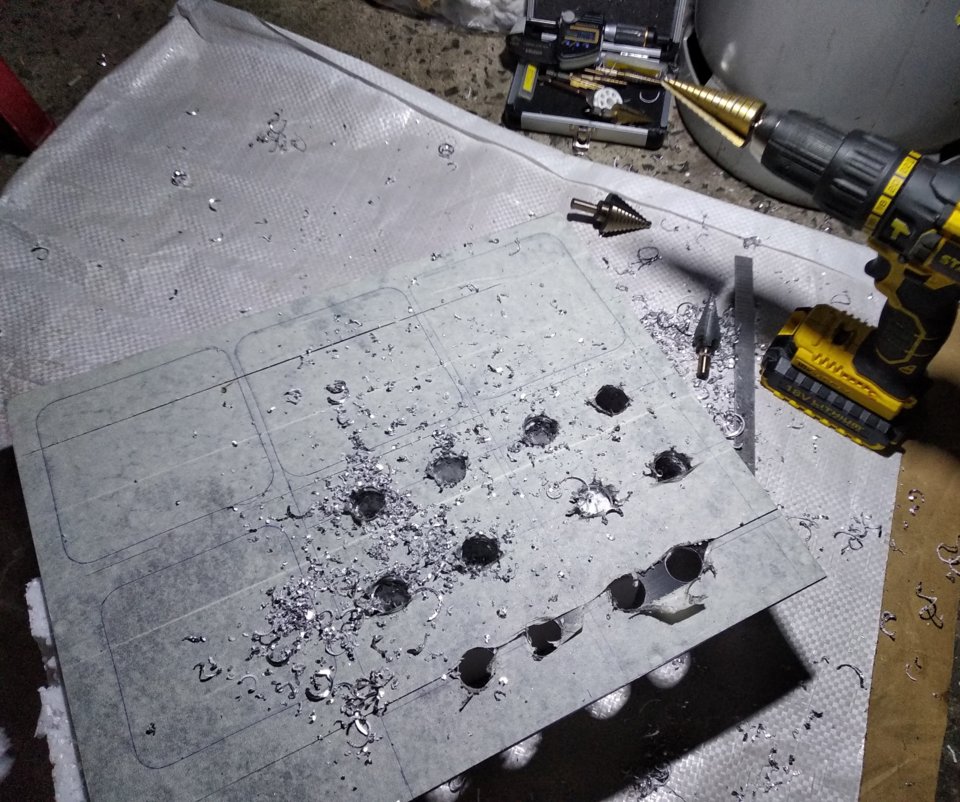

    Xong phần khoét lổ...cực gớm...:D

    Vẫn thiếu lỗ của dây biến áp rồi! Hihi

    đang suy nghĩ là xỏ dây hay ra cọc test đây...:(

    Bác khoan đẹp đấy. Tấm nhôm mặt trên chassis dày mấy ly vậy. Khoan thủ công dễ không ah.
    Em đố bác cắt thủ công hình vuông để biến áp nằm

    khoan 4 góc rồi cưa lộng thôi bác ngựa. nhanh thì khoan 1mm thành hình vuông rồi dũa mấy đường. nghề của em mà.
    tấm nhôm đó 3mm.
