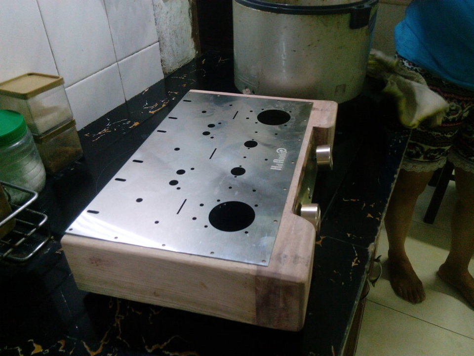

    Bác Hà phay đâu đẹp vậy! Trỏ em phát mai mốt em qua hỏi thăm.
  2. nguyenha7940
    nguyenha7940 Advanced Member
    5/12/12
    4.304
    1.386
    Đống Đa,Hà Nội,sdt 0362353228

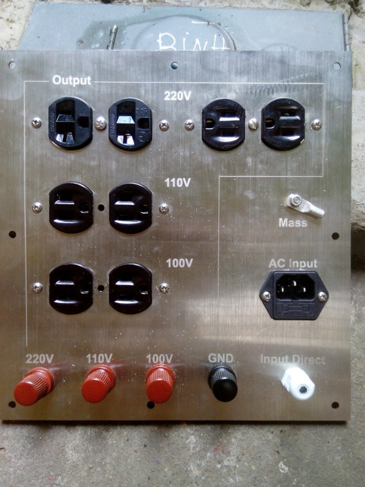

    Đó là inox mỏng còn inox dày thì đây nhé...
    Phần gỗ thì tự tay làm lấy cho nó theo ý mình bạn ạ....

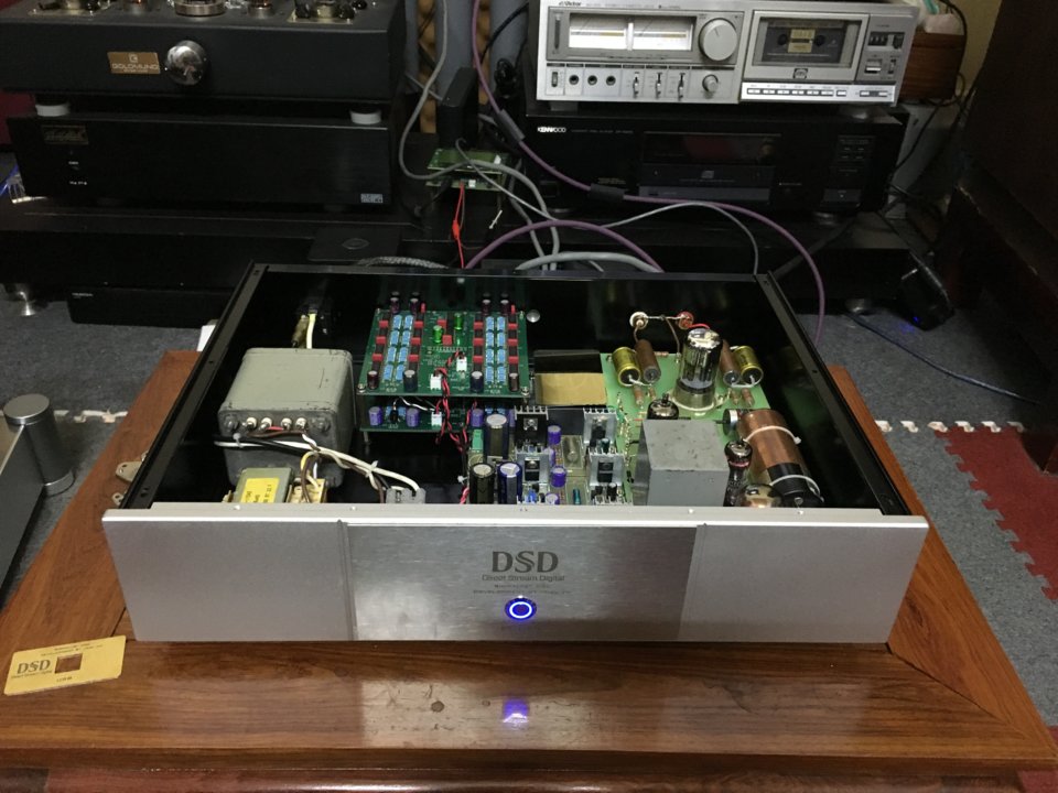

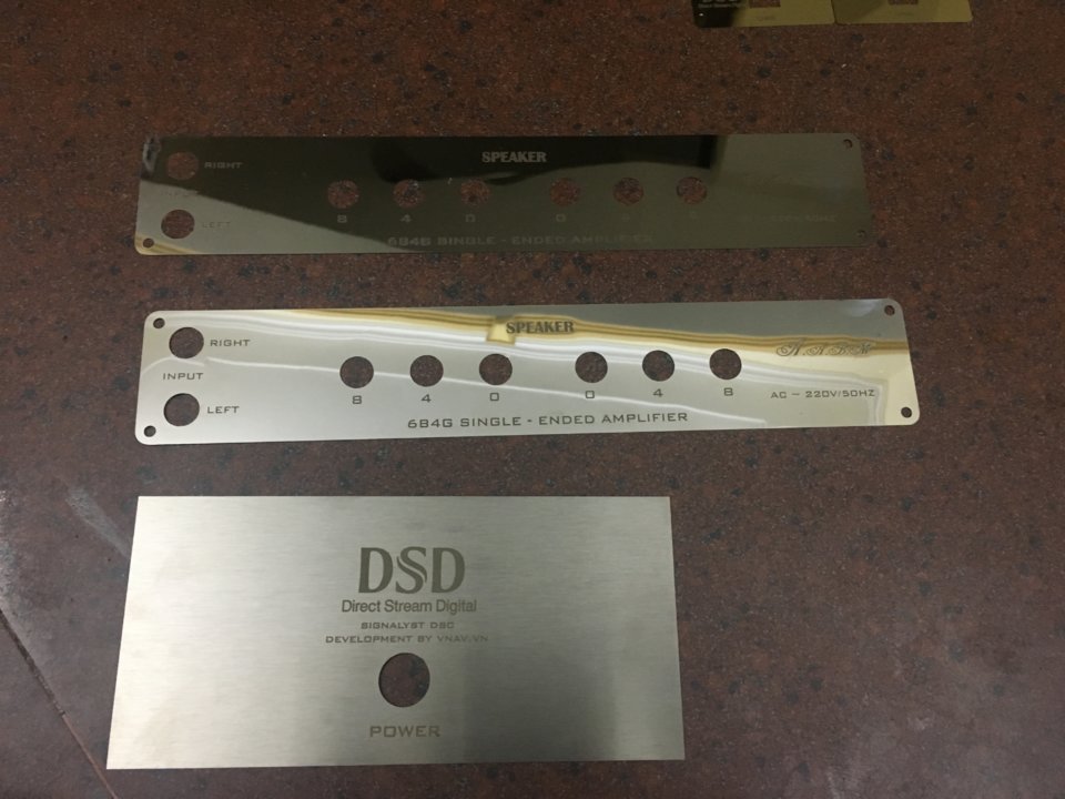

    Em k có ý chê nhưng e thấy b làm xấu mù
    Cái này e làm, e vẫn k ưng

    Cám ơn bạn vì cách nhìn của bạn . Mong bạn sẽ có những sản phẩm đẹp như bạn nói....
    Cho hỏi nhờ là như vậy bạn chỉ làm mỗi cái tem có chữ dsd thôi hay gì hả bạn....

    Cái DSC này e chỉ làm cái mặt.

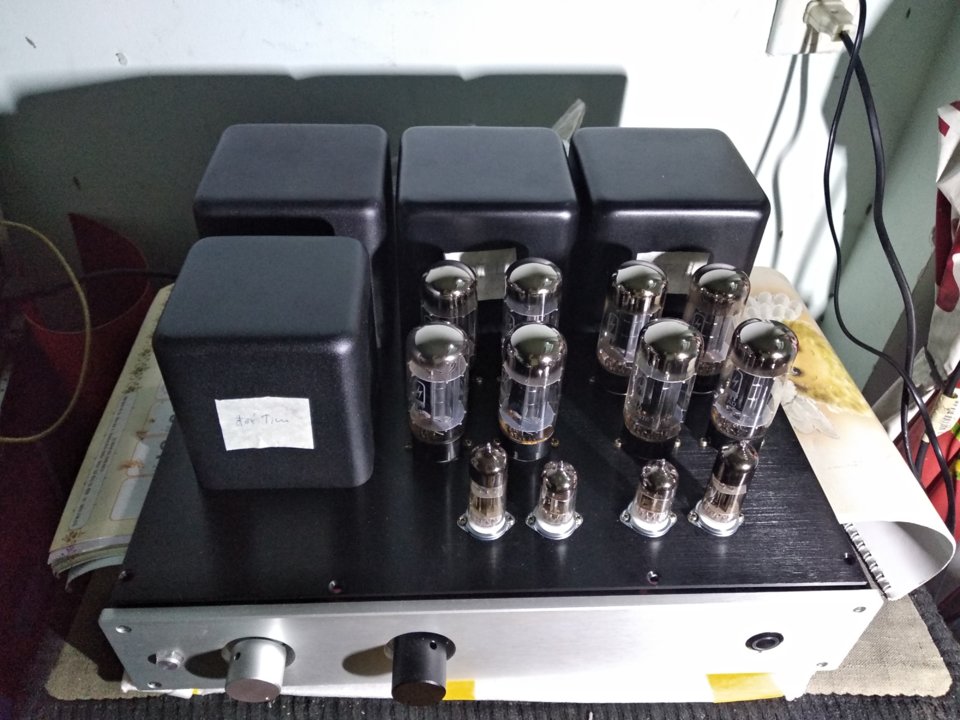

    Cái âm ly el34se của em phần khung gỗ đang đặt dầy 3cm em đang tính phải phay mỏng chỗ lắp volume và mấy cái cọc tín hiệu đây bác.

    6h1p
    6h6p
    6l6gc tad . Toàn bóng rẻ tiền.

    Rẻ có quan trọng đâu, nó hát hay là được mà, đắt mà hay thì nó là hiển nhiên. Hi. Bác siêng quá

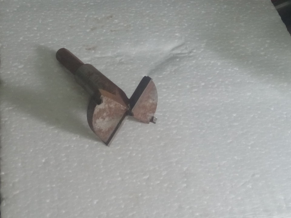

    Không lọt máy khoan để khoét phía trong đâu, bác dùng mũi khoét đk lớn hơn núm volume 1-2mm là đẹp, khoét phía ngoài, không khoét thủng, căn me sao cho vừa ren của volume, khoan tâm lắp volume siết ốc lắp núm. Xong.
    P/s Bác xem cái volume amp của bác hoangphung vừa mới post đó
    Nó kiểu như này.
  24. hoangphung
    hoangphung Advanced Member
    2/12/09
    1.687
    537
    Mới cái vỏ không à...cái ruột mất vài buổi tối nữa...ngửi khói vài hôm nữa..đo đo vài hôm nữa.....
    Bác kt2z mua cái mũi giống bác nguyenha. Khoan âm ở ngoài vào cũng được. Một mũi to hơn hái núm volume chút. Con giắc loa với rca và công tắc mũi 25mm là đẹp.
