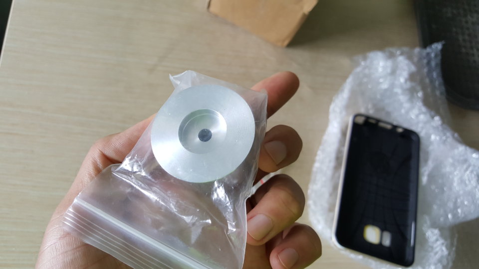

    Vâng. Em cảm ơn các bác đã tư vấn. Cái núm này của em nó D44, cao 22mm

    Bạn nói bạn đang đặt vậy hỏi thợ mộc xem họ đã làm xong chưa...
    Nếu mới ở những dạng gỗ thanh chưa định hình thì bạn nhờ họ khoét những lỗ cho. Họ có đồ có kinh nghiệm làm việc này cũng dễ....
    Chứ còn chiều dày của gỗ 3 cm thì việc bắt các nút phụ trở vào vỏ là rất khó đó bạn...
    Nếu họ đóng hình hài xong rồi việc khoan đục lỗ là không làm được bạn đành chấp nhận giải pháp đục lỗ từ phía trước vào xong bảo thợ mộc làm tiếp cho bạn miếng gỗ dày khoảng 1cm cùng màu che lấp lỗ đục đi thôi bạn ạ...

    Em vừa gọi hỏi thì họ bảo tối là lấy được. Vậy là xong rồi. Em mua mũi khoét như bác nói vậy.
    Phần phía sau thì em không ngại lắm vì em có máy phay và mũi phay 16mm chỉ cần nhún 1 cái, là được ( em có đế nhấn chỉnh độ sâu).

    Em đóng cái khung hình vuông thì đưa khoan cầm tay vào được mà. Khoét âm lổ được.

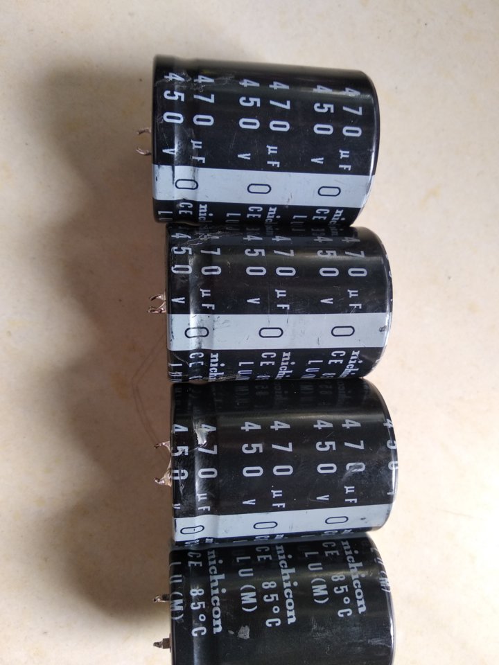

    IMG_20181126_115206.jpg Mới đi nhổ 4 em tụ nguồn. 4 cho chẵn..kg cần choke..

    Nhổ ở đâu mách mọi người với bác ơi! Tụ sẽ tăng dòng. Nhưng để lọc nhiễu thì vẫn phải có choke bác. Mấy con tụ đó cũng to xèng đấy!

    Nhổ tại nhà anh bạn sửa điện tử máy may...free..
    Chỉ có nichicon chứ kg có blackgate...:D

    Bác mời bạn vài cốc trà đá cũng dc. Hihi. Ship mấy con đó về cũng to xèng đấy!

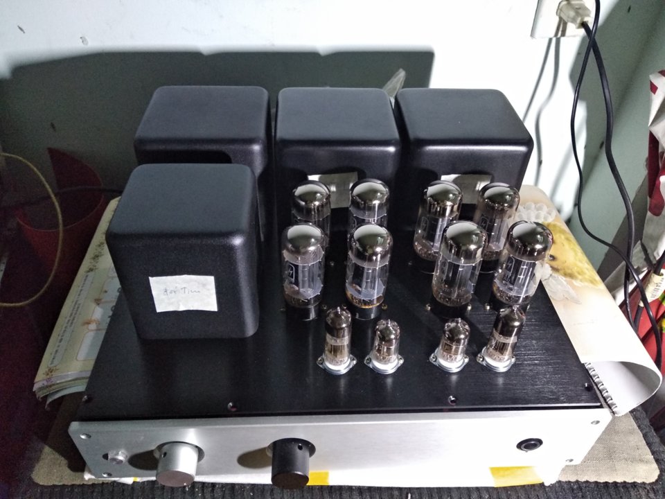

    Dự định tuần này quấn quấn nguồn..cho bác kt2z dự nhãn để bác ấy rút kinh nghiệm cho ampli của bác ấy.

    Công suất ra được bao nhiêu bác?

    Mới Mới có cái vỏ kg à. Chưa quấn nguồn và opt. Dự trong đầu khoảng 50w kênh là hát vivu. Loa kara toàn 50hz -10db.

    Bác gửi lên cái sơ đồ cho anh em xem chút.

    6h1 nối trực tiếp 6h6 longtai tụ qua 6l6 ppp.

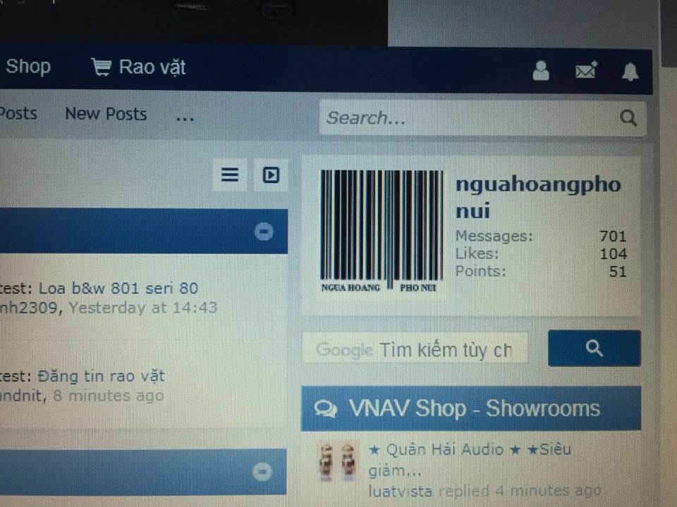

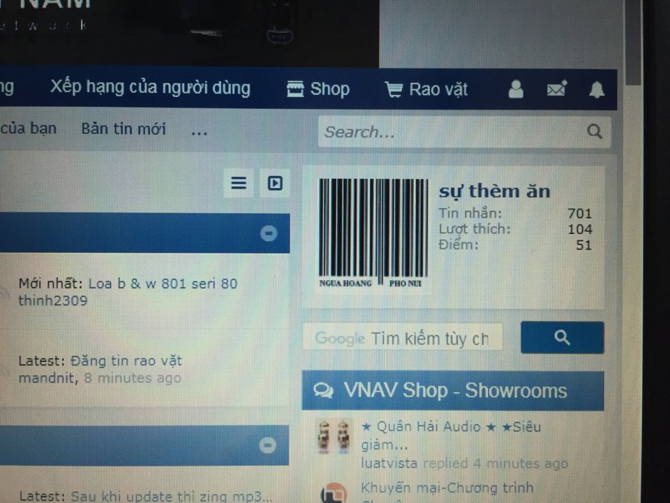

    Không biết cụ nào ghét gì em mà lại đổi nick của em rùi ... :(

    Chắc người ta dịch cái mã vạch đó ra như vậy. Chứ ai lại ghét bác chứ!

    Xưa kêu làm sát thủ mã vạch mà kg chịu..đòi làm xếp...giờ mới biết xếp của sát thủ...hân hạnh....:p

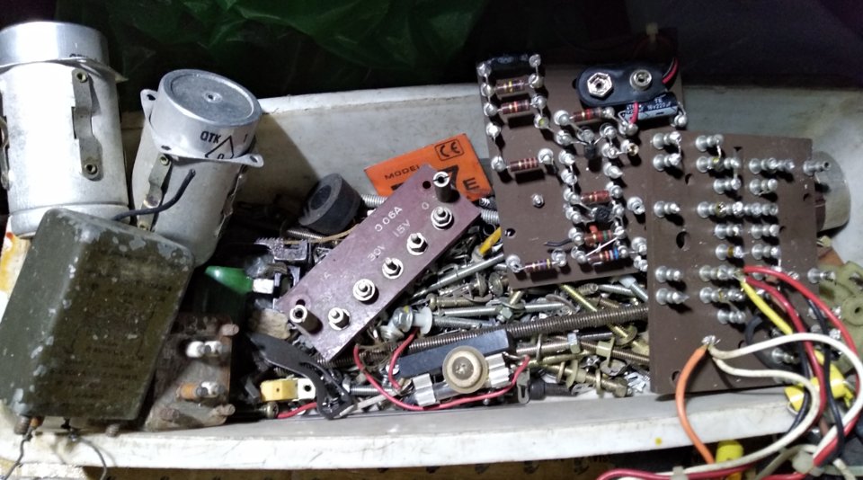

    Đi lấy đồ mà chẳng còn gì...có ít trạm hàn ốc với chân test. Cặp biến áp cho micro.
    Mua dây mới gòi...mất 2 bữa tối..:(
