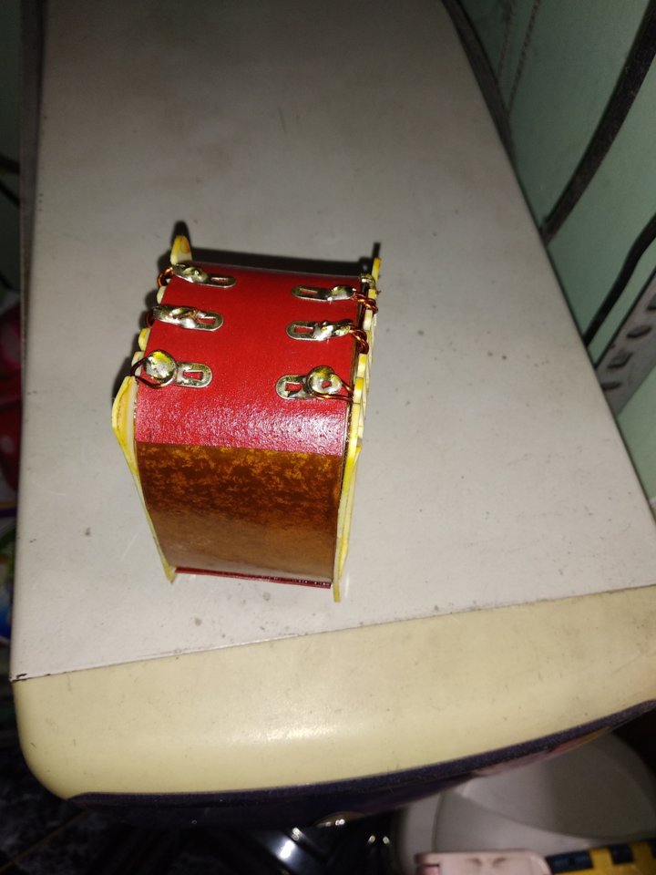

    Uầy...kiếm cái bao co giản bọc cái ô pê tê lại chứ nguy hiểm quá...:D

    Bác yên tâm, em sống chết vì nó :D

    hết một tuần mà mới được có như vầy...cục đốt tim. 6l6 ppp
  22. nguahoangphonui
    nguahoangphonui Advanced Member
    28/9/17
    2.389
    930
    Các cụ bây giờ vừa làm vừa chơi ấy mà.
    Bác cho dây vào cái máy rải chắc vài tiếng là xong. Trông xinh như lúa đòng đòng [emoji14]
    Đốt tim quấn riêng có ưu điểm gì không bác.

    Quấn riêng vì nắn diot áp cao áp ra nhanh nên bật cục đốt tim trước. Nóng lên rồi bật cao áp. Công tắc có 6 chân. Ờ giữa tắt.
    Với lại chơi paralled pushpulll cục fe 38 chỉ đủ cửa sổ cho cao áp.
