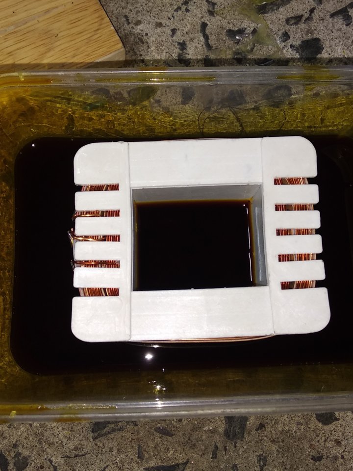

    Nghe lời động viên của cụ ngựa. Mần luôn cục cao áp.....

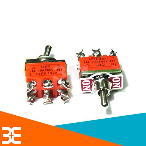

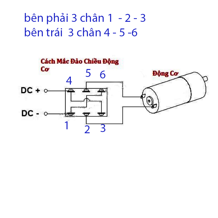

    - Công tắc 6 chân có cấu tạo như nào ah.
    - Em muốn dùng công tắc khi tắt thì ngắt luôn 2 dây thì có phải là dùng công tắc đôi không.
  9. KT2Z
    KT2Z Advanced Member
    21/10/18
    147
    14
    Trông nó như ảnh em gửi luôn, điện áp định mức của nó có loại 250V 15A thôi không có điện cao áp, nhưng em nghĩ điện cao áp vẫn chơi được vì cọc tiếp điểm của nó to đùng, công suất chịu tải khoảng 2.5kW. Rơ le trung gian cuộn dây 220V và các 380V đều có nhưng cao áp như bác cần thì không chịu được, cháy cuộn dây rơ le ngay.Tiếp điểm của rơ le có thể chịu được 7A 230V tùy loại. Em nghĩ không nên dùng rơ le vào việc này.
    Satuki and hoangphung like this.
  10. hoangphung
    hoangphung Advanced Member
    2/12/09
    1.687
    537
    Công tắt đôi thì ok rồi.
    Công tắt 6 chân bật 3 nấc. Bật xuống điện vào đốt tim. Bật lên vào cao áp. Nối dưới lên cho cục đốt tim luôn. Bật giữa tắt ampli.

    Hết quấn rồi em chuyển qua đây...đốt tim.
    Cố lên bác Ka tê hai zợ.
