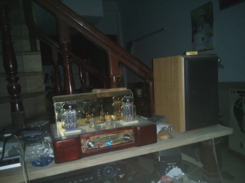

    Thôi thì điều kiện có hạn hạn chế tiền điện thôi...
    Miễn nó kêu đủ chất 6c33c là được... Và cho khỏi mang tiếng lò sưởi 6c33

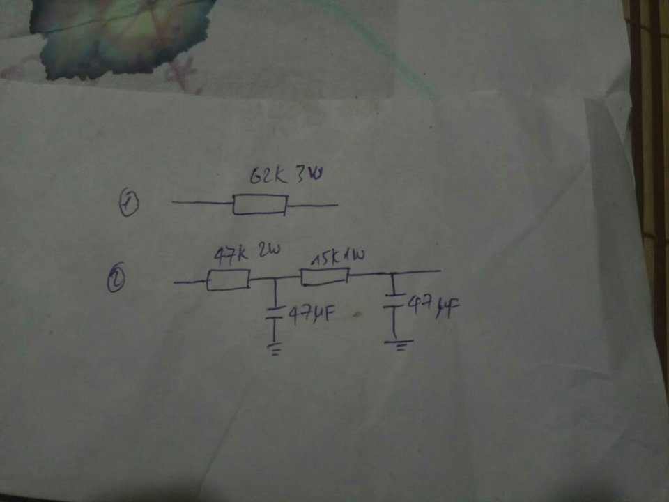

    Các anh cho em hỏi chút ạ đoạn mạch có một trở 62k thì có khác gì mạch có trở 47k mắc nối tiếp 15k như hình em vẽ. Các anh nhận xét xem bên nào lợi hơn trong amli đèn 1545743250900.jpeg

    Đoạn mạch mà có tụ thì gọi là lọc gợn nguồn. Còn đoạn mạch 62k thì sau nó là gì em kg biết. :D
    Mà phải ứng dụng vào cái gì đã.

    Đoạn này trong mạch sunaudio 2a3, em định thay số 2 bằng số 1 thì có lợi hại gì ko ạ. Cao áp qua đoạn 62k vào chân 2 đèn 6sn7
