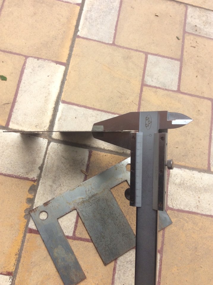

    Cái này được không cụ, e chợt nhận ra là e có cái này. lưỡi 36mm dày 0,5mm

    Hic, Fe này em thấy hem có ngon tý nào. Hình như Fe rã UPS hoặc là Fe biến áp ngoài chợ hay bán.

    Tạm dùng sắt đó cho OPT SE được bác ạ, sau có sắt tốt thì thay không có để đó dùng cũng không sao cả

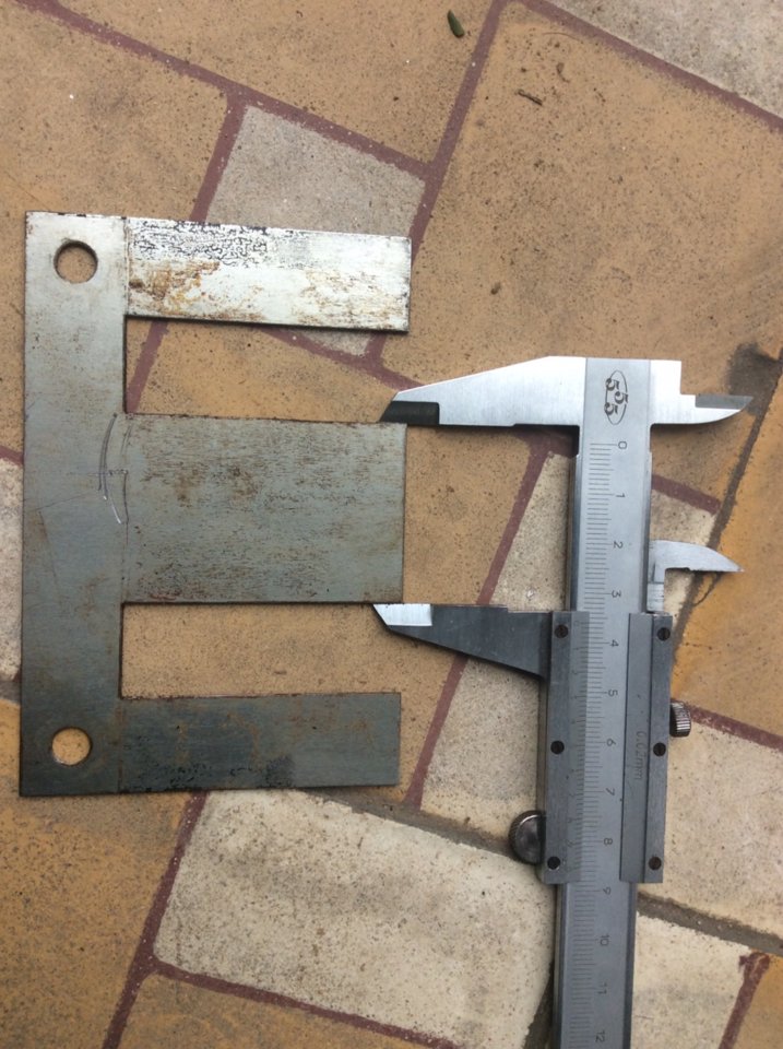

    Lõi cho Fe lưỡi 36mm, em có nói ở trước đó rồi bác.
    Bác gắng kiếm Fe xám mỏng nhé,
    Nếu không thì Fe lưỡi 38mm cũng được. Nhưng khi đó hơi lằng nhằng chút là em sẽ chế lại cho vừa. Nhưng cái đó em làm đc, mỗi tội lúc đó cặp OPT ... bự quá.
