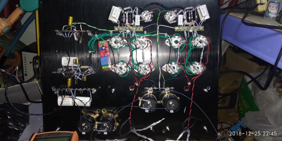

    Cái ampli cũng hòm hòm rồi. Nhìn dây nhợ cũng nhiều thật....:( vài bữa nữa là lên sóng.
    Có mua cái timer 10s cho cao áp. Kg tính trước nên lấy đốt tim nắn cho role.
    Bác kate..... Cố lên....:D

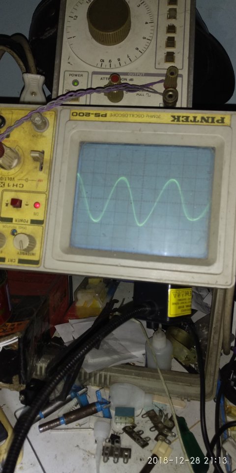

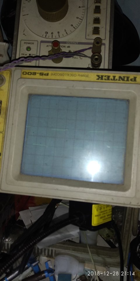

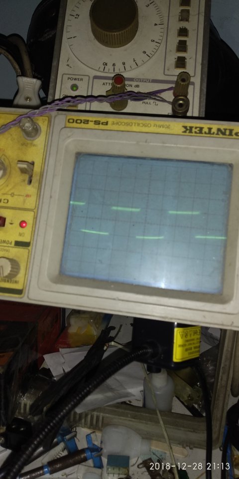

    18v trên tải 8ohm.
    6l6gc tad ppp. 400v 50mA mỗi bóng.
    Sin tại 2khz. Vuông 2khz và 20khz.
    Cái ocsilo già rồi méo mó gớm...
