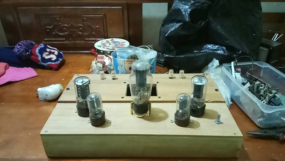

    Chúc mừng năm mới, chúc tất cả anh em nhiều thành công và thành đạt. IMG_UPLOAD_20190101_101847.jpeg

    Bác làm cả mặt gỗ luôn à. Nhìn hay hay. Sao kg xịt tí pu cho đẹp...:D

    Em định sơn nhưng gỗ này nó có vân đẹp nên em để vậy.

    Bác muốn gỗ nổi vân đẹp thì bác phải sơn pu nhưng sơn bóng mờ nhé.

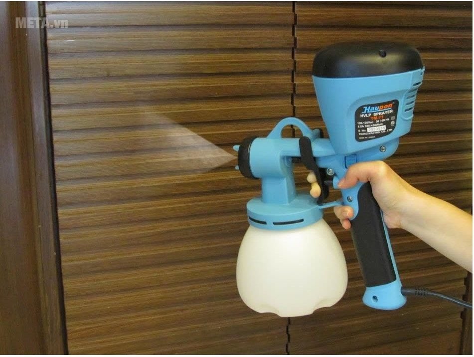

    Có bác nào làm về mộc hướng dẫn em cách pha sơn PU và quy trình sơn với ạ. Vật liệu cầm những gì ạ? Cái chassis của em vẫn để nguyên nhân chưa sơn gì.

    Tết này nhiều nhà phun bàn ghế, giường tủ... bác đem cái chassis tới nhờ ké vừa đẹp vừa chẳng tốn bao nhiêu. Hoặc đem tới xưởng mộc nào đó trong quá trình sơn đồ gỗ họ sơn dùm cho.
    Nếu không theo đuổi nghề mộc, bác không nên đi sâu vào. Sắm sửa đồ nghề tốn xèng mà không dùng thì phí.
    Quy trình sơn thì tùy kinh nghiệm pha chế thôi nó cũng đơn giản nhưng vẫn rất khó đối với người mới bắt đầu. Đấy là chưa nói đến chỉnh kim phun, phun đều tay, phun lót, phun thực, màu, bóng, hay mờ..........

    Bác chỉ em với. Em có máy phun sơn chạy điện. Như hình này luôn. Sơn được cả gốc nước và gốc dầu.

    Mua nữa lít pu. Họ cho thêm lọ đóng rắn.
    Về chia ra cho đủ mỗi lần sơn Thì Cho thêm chút đóng rắn vào.
    Xịt một một lớp mỏng như sương cho gỗ nó dựng lông lên. Đợi khoảng 15phut khô. Xả giấy nhám gỗ 400. Xịt gió cho bay bụi. Xịt tiếp 1 lớp dày hơn chút. Phơi sang ngày hôm sau.
    Xả tiếp nhám 400 cũ hôm qua. Cho lòi lòi mặt gỗ. Lúc này pu đã bám trít trít mấy chổ lõm. Xịt tiếp lớp dày như cũ. Phơi qua ngày.
    Xả tiếp nhám 600 nhẹ khi thấy phẳng.
    Lúc này thấy phẳng rồi thì cho chút màu. Hoặc để trắng. Xịt dày nước cuối. Dày vừa đủ kg chảy. Phơi 2 ngày.
    Xả nhám 1000 với tí nước. Sau đó đánh cana lên. Lúc này bóng như gương....
    Nhớ xịt một lớp mỏng bên trong trước.
