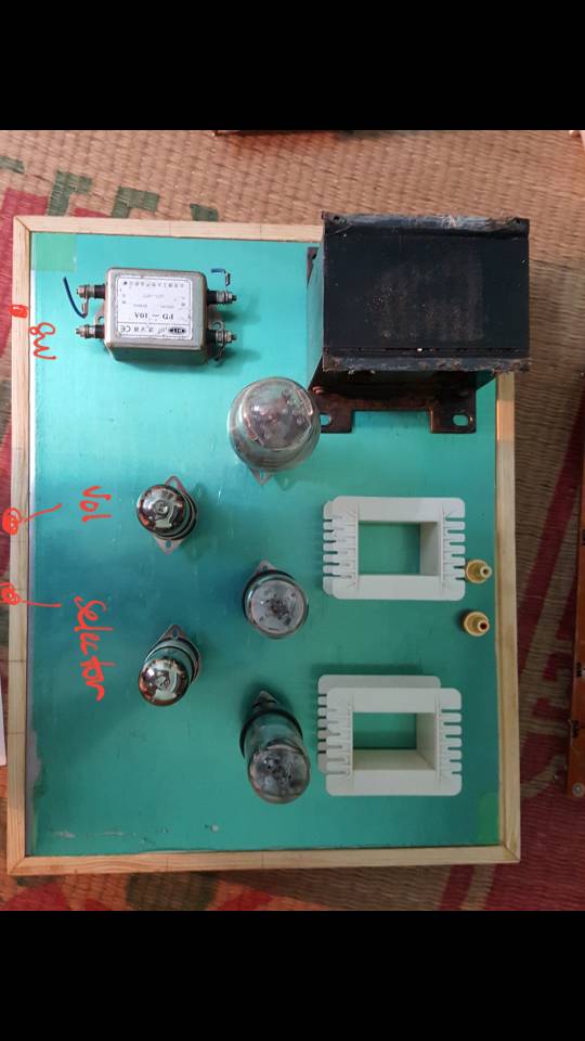

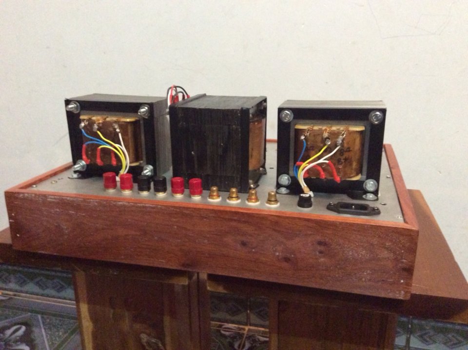

    em sẽ làm chụp gỗ, cái ảnh kia em chụp trước khi đấu dây, hì, cũng chả nguy hiểm lắm đâu, chỉ nóng thôi.

    đầu tiên em để choke trước mặt đèn nắn thì ù, giờ để sang bên phải, cho cái volume ra giữa thì im re, nên cái vị trí volume quan trọng lắm.

    Em thì để thế này. Hôm qua mới quấn xong opt, tối nay sẽ làm terminal rồi ngâm sấy. Screenshot_20190107-083052.jpeg

    hi, em chả ngâm sấy gì cả, ngâm sấy nó cũng đỡ nhiễu hơn ý,

    Kể toàn gỗ thế này thì chống ù xì là một việc nan giải đó bạn..

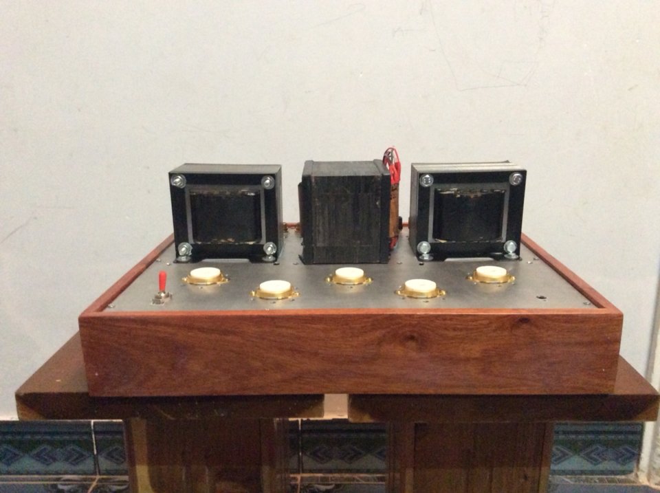

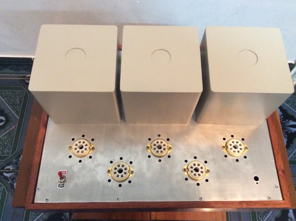

    em thì thích bố trí kiểu này

    cái em ko còn ù tẹo nào anh ạ, em ghép với loa 100db cũng ghé tai mới nghe thấy.

    Lỗ volume thì em khoét rồi, đèn nắn thì em lại để ở giữa 2 đèn công suất chứ không như hình. Opt thì em để như hình vì đầu ra sẽ gần với chân ra loa hơn.

    Em thì thích đối xứng

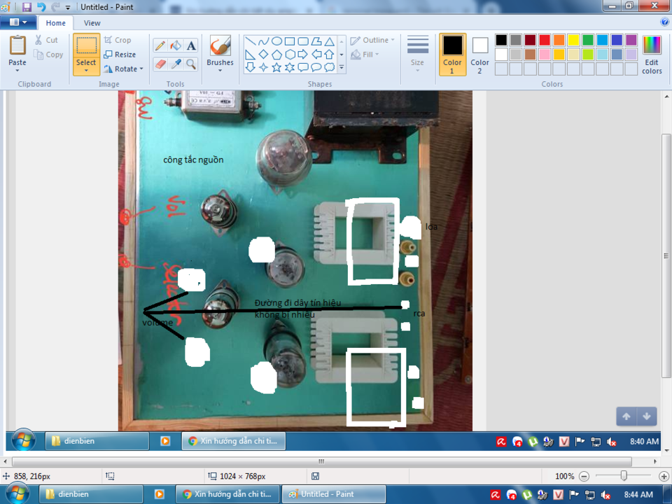

    Chắc em phải làm lỗ ra dây của opt theo hướng vuông góc với hướng ra dây của biến áp nguồn thì mới đúng bài. Em phải xoay opt 90 độ như hình của bác.

    Đúng rồi bác. Fe OPT = nguồn = 36

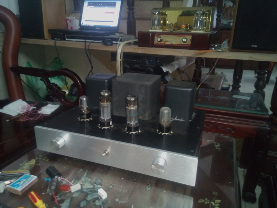

    Từ cục mono block cổ lỗ xĩ ngày xưa này....
    Sau một thời gian chủ nhân nghe mono giờ họ đề nghị giúp nâng cấp để nghe stereo . ...
    Lọ mọ quấn opt, chạy lại mạch....
    Sau hai ngày nó ra thành cái này...
    15469187005202047408974.jpg l
    Bóng công suất là 6l6 có thể cắm luôn L34 vào không cần thay đổi gì... Cái đèn có núm để chỉ cho đẹp...
