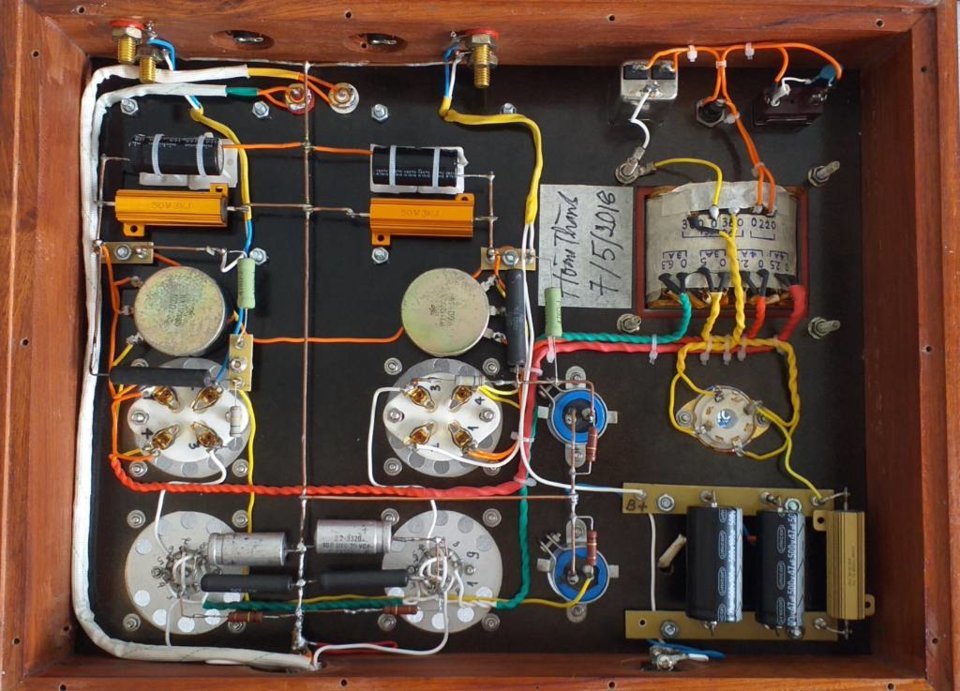

    [​IMG] đây là ngày trước e làm , giờ e gỡ ra hàn lại bác ạ , nhìn thì gọn hơn nhưng mà bị tịt 1 bên và bị ù rè , ngày trước e chơi kiểu kia thì ngon lành cành đào . Ko biết e có hàn nhầm ko nữa

    E khắc phục đc oy ạ . Mỗi tội là nghe vào loa nó hơi bị ù ạ , các cách nào khắc phục ko các bác . Các bác tư vấn giúp e xem dùng loa nào thì hợp ạ - e chỉ nghe nhạc ‘bolero’ thôi ạ !!! Cám ơn các bác nhiều ạ [emoji7][emoji7][emoji7]

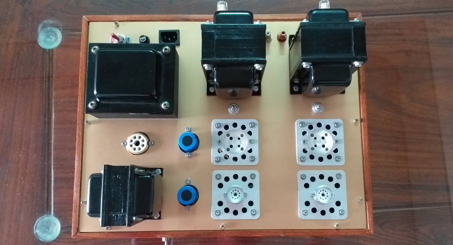

    IMG_0332.JPG IMG_1323.JPG e làn theo sơ đồ của bác ngựa ạ
